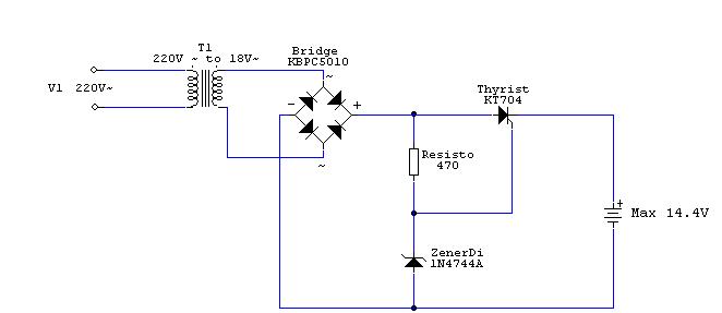

thinkpad написа: п.п Това ще е окончателният вид. Напрежението е около 15V.Добави 3 елемента на стойност около 1 лв. (е ще трябва да потърсиш още един по-малък радиатор за тиристора), за да ограничиш напрежението до 14,4 волта, иначе рискуваш да повредиш акумулатора. Тия 15 волта в началото на заряда след няколко часа ще станат доста повече.

petkomz написа:...Тия 15 волта в началото на заряда след няколко часа ще станат доста повече.Напрежението ми на празен ход е 15.4V. Единственото, което се захранва е светодиод през 1kOhm резистор, който служи за индикатор дали зарядното работи. Понеже е пуснат след греца, условията той да работи е трафът да е здрав и греца да е функционален. Схемичката я знам. Също така и контрол на заряда.

thinkpad написа:Напрежението ми на празен ход е 15.4V.И още нещо от мен - не се подвеждай по това напрежение. Ако имаш някакъв електролитен кондензатор, свържи го паралелно на изхода на изправеното напрежение и пак измери, ще видиш, че то ще е с няколко волта повече - това всъщност ще ти е напрежението, което може да се достигне и със свързан акумулатор, но това напрежение ще е вече когато акумулатора се презарежда и не трябва да се допуска.
