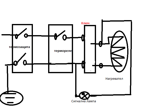

GL78
- Мнения: 152
ktamen написа:Някой може ли да ми каже една разумна причина да се слага допълнителен ключ за бойлераЕте това е истинският въпросОсобено ключ, който прекъсва всичките жици.
Освен за да се усложни инсталацията и да се вземат повече пари от клиента.
И какво ще стане, ако нулевите пластини на ключа нагорят и към бойлера отива само фаза
Или за още по-готино, фазовите пластини да залепнат и тръбите да са пластмасови
valentino76bs
- Мнения: 2644
GL78 написа: Теси меси така ги захранват- през негодното ключе. През ключа минава САМО ФАЗАТА през двете паралелни групи на ключа ,а нулата си е там по корпуса и чака или АП, или ДТЗ. Как ще ми прекъсваш нулатаТеси ,меси ги захранват хора дето хал хабер си нямат!Каква е тази констатация?А за нулата нищо не разбрах ...кой чака автобуса ли..? През двете паралелни групи ако прекараш фазата глимката ще светне в шестък,а тя е важен ориентир!

GL78
- Мнения: 152
valentino76bs написа:GL78 написа: Теси меси така ги захранват- през негодното ключе. През ключа минава САМО ФАЗАТА през двете паралелни групи на ключа ,а нулата си е там по корпуса и чака или АП, или ДТЗ. Как ще ми прекъсваш нулатаТеси ,меси ги захранват хора дето хал хабер си нямат!Каква е тази констатация?А за нулата нищо не разбрах ...кой чака автобуса ли..? През двете паралелни групи ако прекараш фазата глимката ще светне в шестък,а тя е важен ориентир!
- .png (15.52 KиБ) Видяна 1905 пъти
