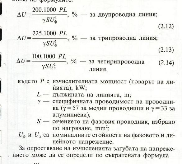

Ето и малко формулки за тия които не знаят, да си смятат и да си правят сметката за какви кабели да си дават парите.
Pad Naprejenie.JPG (57.37 KиБ) Видяна 9510 пъти

По твоята формула 2.14 се получава: ΔU=4.55% за мед и 7.9% алумин
За 25кв. се получава ΔU=2.9% мед и 5% алуминий
Така че ако иска да работи на сигурно 25кв. алуминй.
