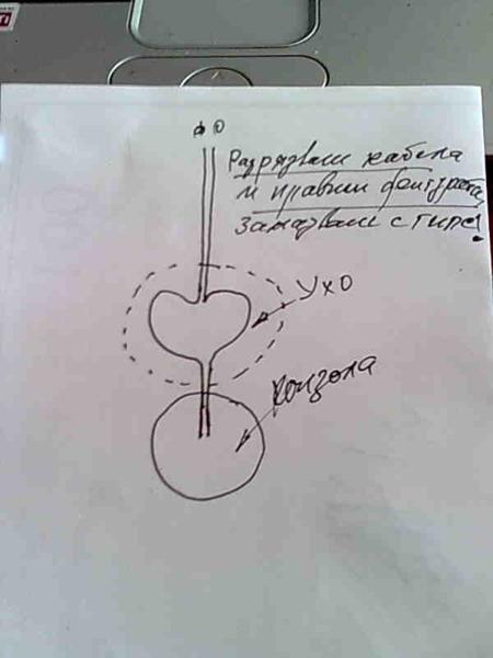

Ето така се прави.
Направа на ухо от мостов кабел

....и като замажеш с гипс после /при нужда/ как теглиш резервата ? Или къртиш гипса /и плочките/? И каква информация остава за собственика какво има над конзолите, ако не се видите... Не е ли се тая да се премести, ако трябва контакта/конзолата/ по посока на мостовия проводник
crez - майстор
fikata написа:
1.Това с плочката, и то само една е изключение доста досадно,но това е! Аз никога не слагам контакт на плочките. Контакта е под нивото на плочките, а извеждам разклонител монтиран в/у плота.
2.Ако инсталацията се прави от правоспособен ел.техник, то нямам нужда от информация, той го е направил.
3.Резервния кабел в "ухото" е 15-20 см., а преместването е запасен вариант когато вече си употребил "ухото".

Съвремените конзоли са достатъчно дълбоки, че кабела от горе да мине до долу, да се върне и да се върже за контакта горе. Тоя аванс за мен е безсмислен. Ако толкова нагори - пак ще се кърти за спайка.
