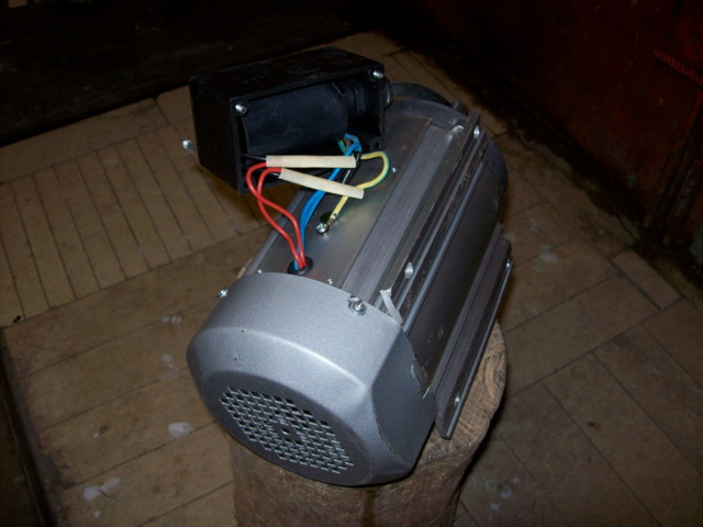

Миналата неделя рязах дърва с циркуляра и прегрях мотора :wallbash: Пренавиването ми излезе 110лв :scared: и сега искам да поставя някаква защита за да не се повтори.Двиг. е 2,8кв монофазен,гледах едни терморелета но са много големи,трябва ми нещо малко за да мога да го вкарам в кутията с кондензатора,дадоха ми една защита но не влиза вътре,а от вън ако я сложа как да изолирам кабелите? :prost:
