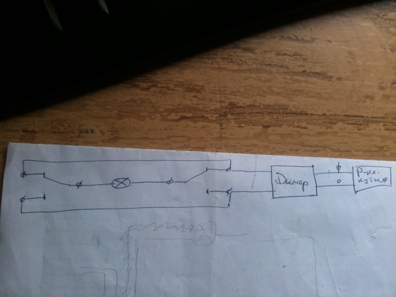

Колеги срещнах проблем с девиаторните ключове в спалнята. Осветлението се състои от 7 броя лунички 50 вата на 220 волта, общо 350 вата. Взех някакви евтини по 2.50лв парчето. Проблема е че след няколко щраквания и изгарят. Отварям ги, намествам пластинките и пак няколко щраквания. Явно много им идват 350 вата. Не знам точно в какво се изразява проблема, но сигурно е от ключовете. Също така преди единия девиатор имах и димер, който и той изгоря. На същата турска фирма е. Предполагам, че не съм объркал нищо по инсталацията, защото още от първия път щяха да горят ключовете. Моля за съвет да ми обясните от къде идва проблема и евентуално какви ключове да взема. Благодаря предварително за помощта!

vankata написа:Вероятно не ти е изпълнена правилно девиаторната схема.В ключовете не трябва да влиза и нулата и фазата.Май хората не обичат да четат. Човека ясно е написал че работят но не издържат ключовете.
А за ключовете - пробвай някои китайски. Например Шнайдер.
