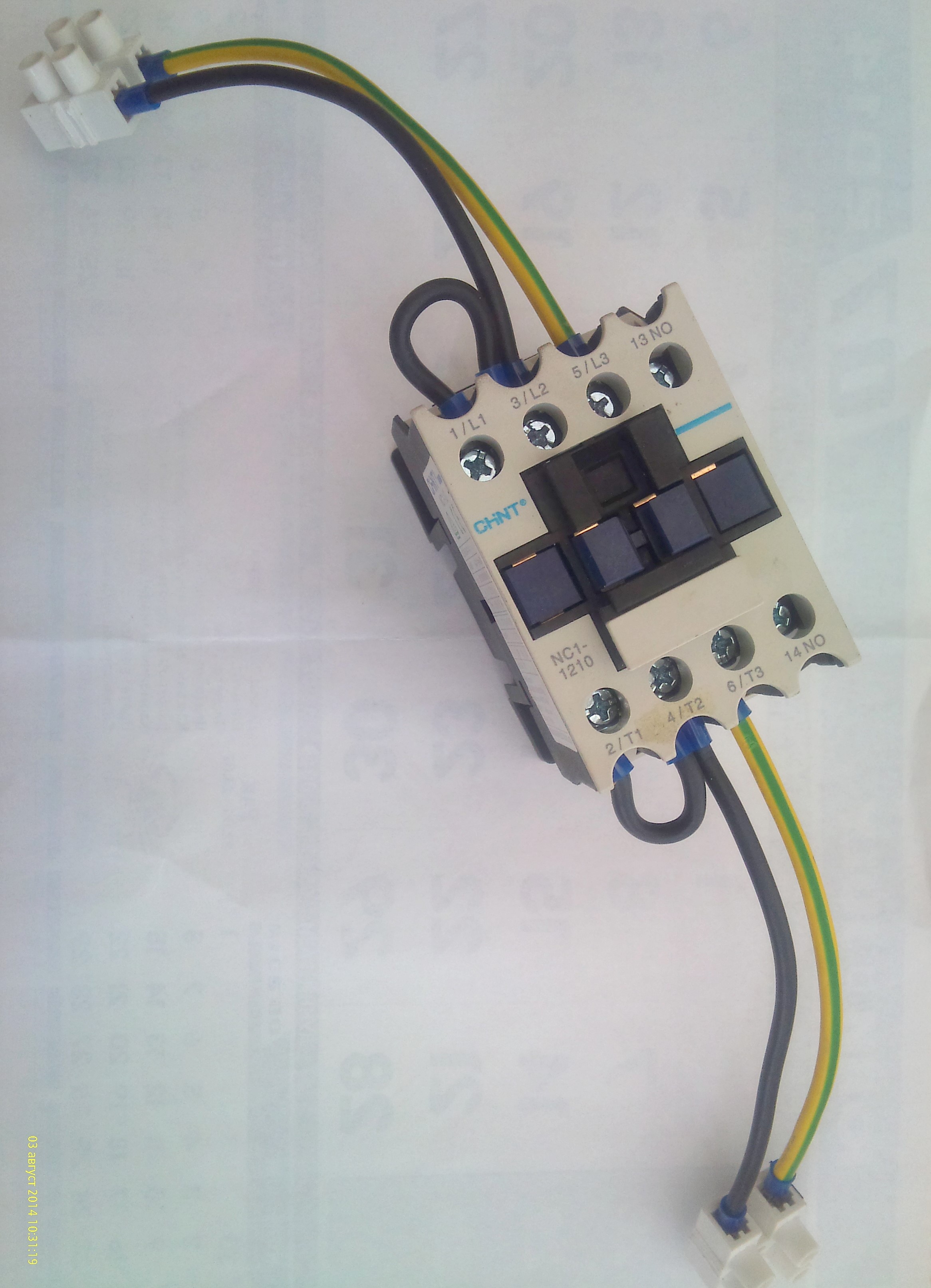

Здравейте, искам да си сложа таймер към акумулиращата печка (Изгрев), но мисля че по добре да е чрез контактор. По принцип печката трябва да си има вграден заводски, но тая е “лекувана“. Попадна ми един контактор, ще ми обясни ли някой как да свържа всичко малко по-подробно, като за лаик. :?
IMAGE00011.jpg Това е изделието

Първо трябва да се знаят параметрите на печката и контактора. Колко киловата е печката и колко ампера е контактора ? На какво напрежение е бобината на контактора? Ако не бъркам май тия Изгреви бяха към 4kW и ще ти трябва контактор поне 40А, за да изкара повече време и бобина на 230V , за да си спестиш играта с ниски напрежения.

На контактора пише 600V/40A, а печката е 4kW.
MIRO_073 - майстор
Този контактор е 12А. Не са лоши контакторите на CHINT, но е слабичък. Трябва ти поне 25А или по-добра 32А. не са скъпи http://www.cablecommerce.bg/shop/bg/pro ... -2711-0021
fikata - майстор
При ползване на трифазен контактор при монофазно захранване, трите му силови контакти се свързват паралелно. Така токът на товара се разделя на три.При мощност 4kW и 230V , общия ток на товара е около 18А .Контактор трифазен за ном ток на контактите 12А спокойно може да се ползва в случая при паралелно свързане на контактите му при монофазен товар 4kW.
Показаната схема е вярна с оригиналната.На нея също е показан трифазен контактор с бобина 230V.
В оперативната верига на контактора последователно трябва да се включи нормално отворен контакт на таймера /ел.часовник,часовниково реле, тарифен часовник за електромер или друг подходящ апарат/

fikata На схемата е така да, ама това е схема от преди 50 соц години. Трите контакта в контактора едва ли имат еднакво съпротивление, че тока да се раздели. Това става само на теория. Все едно да захраниш консуматор с два кабела с различно сечение.

Е точно заради тези закони има двуполюсни контактори, четириполюсни контактори, а се използват стандартни триполюсни защото са най-масови и с най-ниска себестойност ( евтини )
Ееее... И двамата хем сте прави, хем не. По принцип контакти не е желателно да се запаралелват. И то не толкова заради различното им съпротивление а заради разликите във време при включване и изключване. Винаги някой от трите залепва преди останалите и някой отлепя последен. Точно тези контакти отнасят удара.
Не че и аз не запаралелвам контакти когато имам останали в повече, но гледам една контактна група да може да понесе товара. После когато товара вече е включен, втория контакт поема част от товара и му се облекчава работата.
