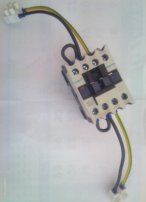

Здравейте, искам да си сложа таймер към акумулиращата печка (Изгрев), но мисля че по добре да е чрез контактор. По принцип печката трябва да си има вграден заводски, но тая е “лекувана“. Попадна ми един контактор, ще ми обясни ли някой как да свържа всичко малко по-подробно, като за лаик.

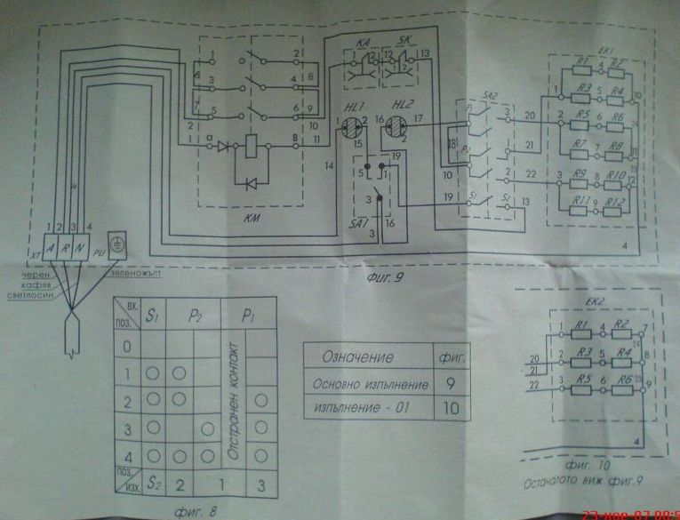

По принцип това би трябвало да е оригиналната схема(не съм сигурен).
Но щом е преправяно нещо по нея не се знае кое как е свързвано.

На контактора пише 600V/40A, а печката е 4kW.

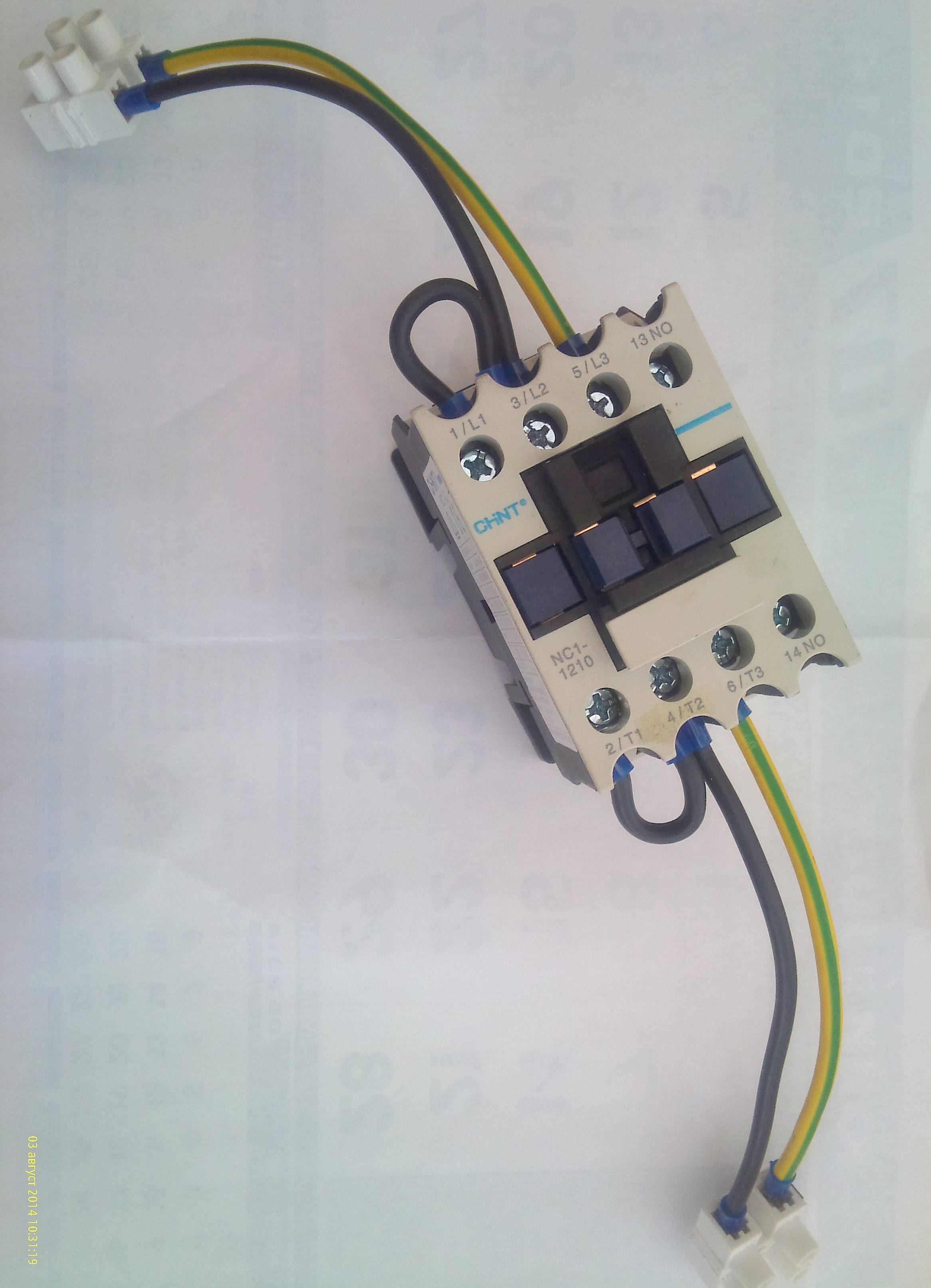

Този контактор е 12А. Не са лоши контакторите на CHINT, но е слабичък. Трябва ти поне 25А или по-добра 32А. не са скъпи http://www.cablecommerce.bg/shop/bg/pro ... -2711-0021

При ползване на трифазен контактор при монофазно захранване, трите му силови контакти се свързват паралелно. Така токът на товара се разделя на три.При мощност 4kW и 230V , общия ток на товара е около 18А .Контактор трифазен за ном ток на контактите 12А спокойно може да се ползва в случая при паралелно свързане на контактите му при монофазен товар 4kW.
Показаната схема е вярна с оригиналната.На нея също е показан трифазен контактор с бобина 230V.
В оперативната верига на контактора последователно трябва да се включи нормално отворен контакт на таймера /ел.часовник,часовниково реле, тарифен часовник за електромер или друг подходящ апарат/

На схемата е така да, ама това е схема от преди 50 соц години.
Това,че схемата е социалистическа не е аргумент за да казваш,че е грешна.
Има схеми и закони не само в електротехниката от преди стотици години и са се доказали
Сещам се за един закон в електротехниката от 1827 год.
Излишно е да се теоритизира само заради спор да става.
