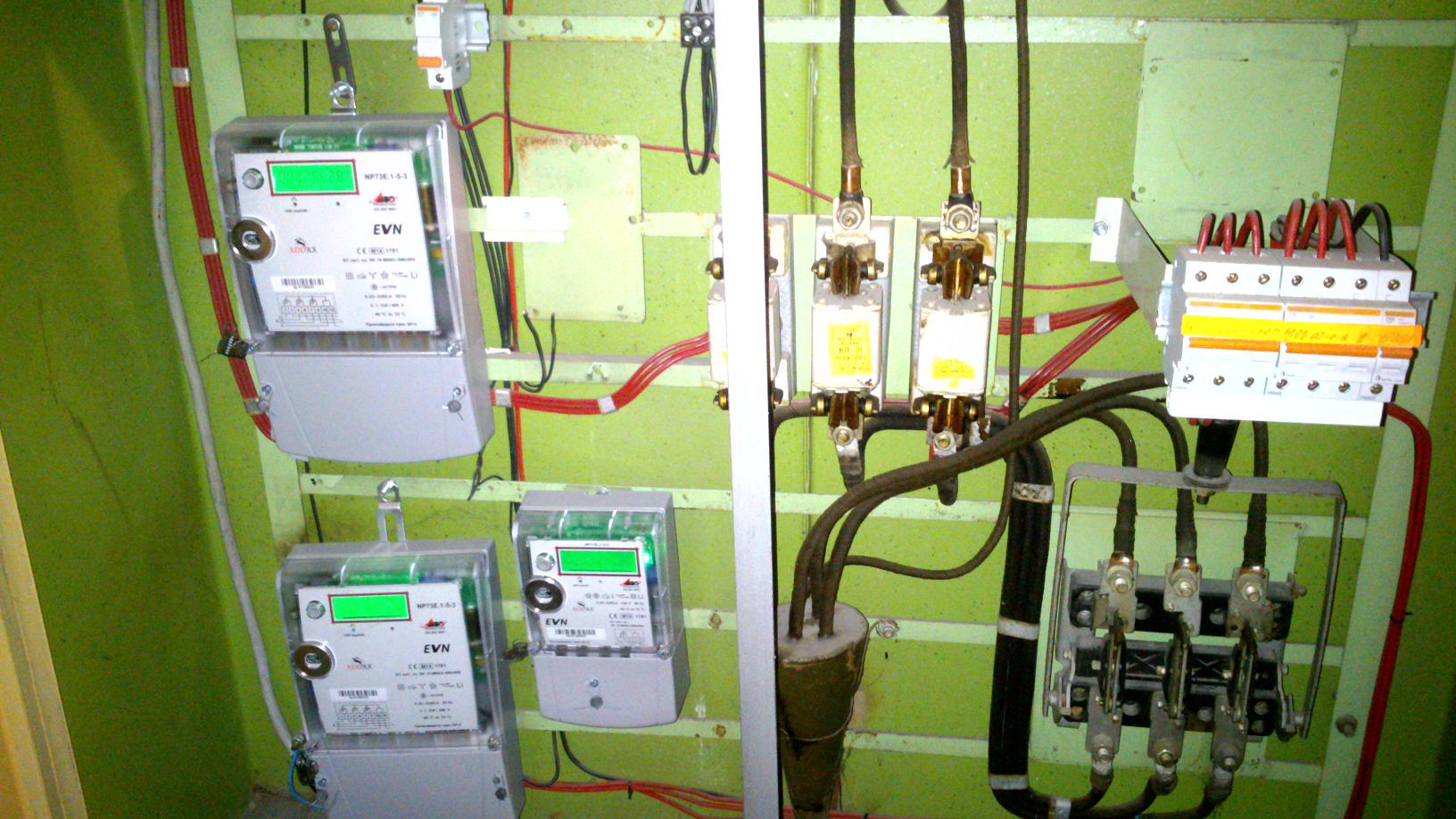

Здравейте, интересува ме процедурата по прекарване на ток от електромера в общото табло до мазето. Мазето се намира на 2 метра от гърба на таблото, в което се намира и електромерът. Ще съм благодарен ако някой ми каже каква е процедурата към Енерго про и ще ми струва ли нещо. Ясно е, че те отговарят само до таблото, а от там нататък се оправям аз. Идеята ми е да бъде на 2 кръга, като единият ще е за компресор - 2х2,5мм2 проводник и АП тип C или D 16А. А вторият кръг за останалите машини - прахосмукачки, бормашини и т.н, като ще използвам проводник със същото сечение и АП 20А. Идеята е проводниците да са в кабелни канали или в гофре захванато със скоби. Осветление има на съвсем отделен кръг. Ще съм благодарен и на предложения за прекъсвачи(марка, модел), както и за предложения за проводници. Ако има пропуски или неточности в идеята също ще е добре да се доуточнят.

Има вариант да се закачиш сам със отделен електромер подотчетен на ел.мера на входа но не знам как ще се хареса това на съседите ти .Иначе достъп до тяхното табло има всеки еладжия в бранша.

Вариантът е 4мм2 от електромера до таблото и от там пускам каквото преценя. Видях, че имат такса от 24 лева за отключване на таблото. Изроди!!!

Обаче май не е така и той иска да се закачи на собствения си електромер дето се намира на 2 метра от мазето.
Иначе на входа няма общ електромер за всички потребители. Има за консумацията в общите части и асансьора (ако има такъв).
В повечето блокове към него са свързани таваните и мазетата.
То и затова хората се дебнат примерно някой да не си вари бурканите в мазето.
anabolicbeast
- Мнения: 360
Идеята е да се свържа към моя електромер. Вероятно има електромер за общите нужди в същото табло и към него е свързано цялото осветление на входа и мазето. За асансьора не съм сигурен.
