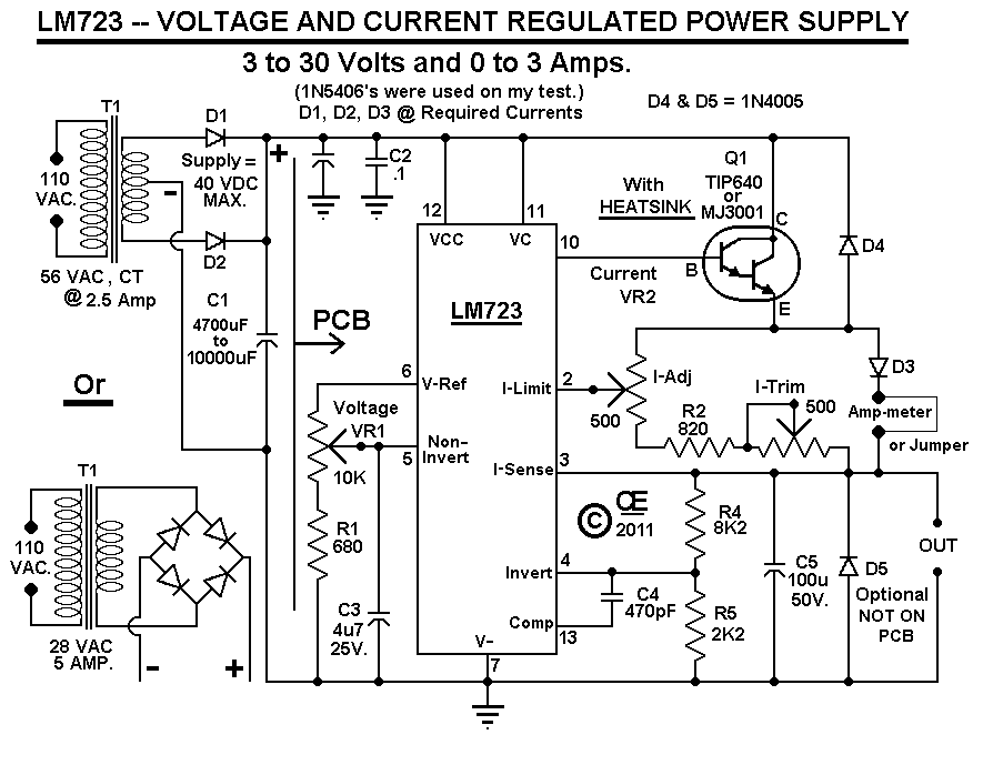

Здравейте, крайно време е пак да си направя един токоизправител, след като случайно развалих стария и се спрях на една схемичка с uA723 (прикачам я). Имам някои идеи, които искам да съгласувам. Първо, смятам да разделя захранващите крачета (11,12) от нерегулираната писта, чрез или един ценеров диод на 35V или LM317. uA723 е малко старичка интегралка и не знам колко ще държи на евентуални пренапрежения. Също смятам, че двойно стабилизиране на напрежението добре ще се отрази на остатъчните изходни пулсации. Другата ми идея е, искам да заменя D3 със жичен резистор, така че да мога да сложа паралелно волтметър и със едно ключе да отчитам и тока и напрежението. Стойността на този резистор каква трябва да бъде, най добре ще е да е 1ом, така токът и напрежението ще ми излизат 1:1 на волтметърът, но не знам как ще повлияе стойността на резистора на максималният изходен ток. И последната ми идея е по скоро свързана със токоизправителя. Мисля да си го направя с грец, вместо със средна точка. Имам тороидален трансформатор, само трябва да му навия вторичната. Мисля че на 30V ще е добре, след филтриране и падовете от греца би трябвало около 40V да ми даде.

1 ом означава, че всеки ампер ще товари съпротивлението с 1 W мощност, с което трябва да съобразиш съпротивлението. Но защитата на ИС се задейства от пада на напрежение през това съпротивление и през делител. Може би експериментално ще трябва да си промениш и настроиш делителя.
Според мен тази схема е разчетена за ампермер, а от шунта на ампермера да се управлява зашитата :?
jordanvass - майстор

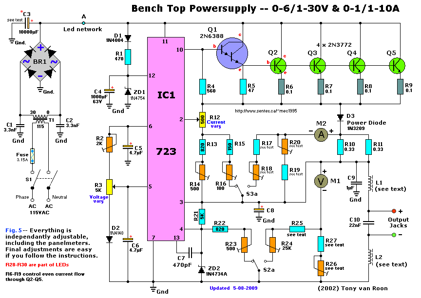

Виж тук как са ги направили нещата. Може да ти е полезно. На два обхвата са и токът, и напрежението. А що се отнася до волтметъра - трябват си два отделни уреда за такъв токоизправител - да можеш едновременно да виждаш и двете изходни величини. С един е възможно, но много неудобно. Не са чак толкова скъпи стрелковите уреди.

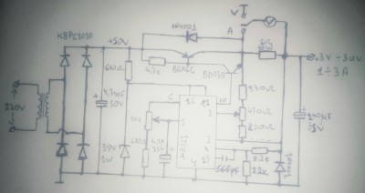

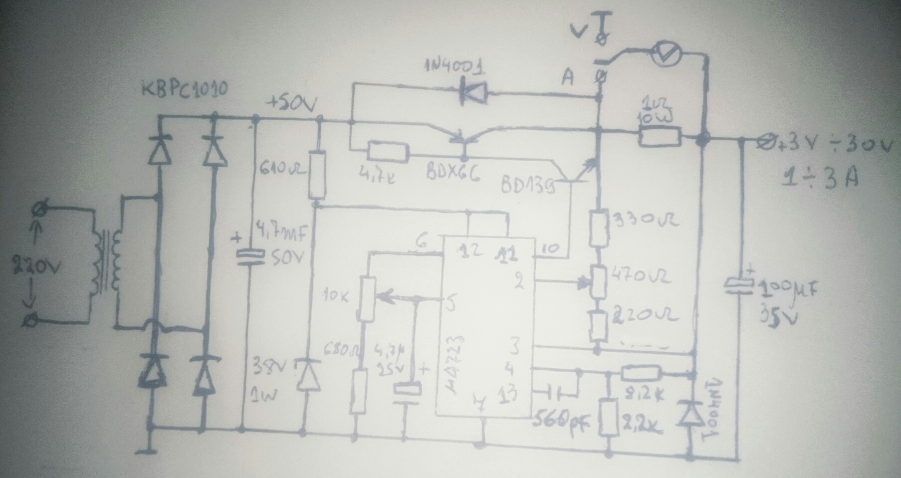

Аз мисля, че разбрах токозащитата как сработва. Идеята е между крачетата 2 и 3 да има напрежение 0.65V при даден изходен ток. Мисля, че успях да изчисля какъв делител на напрежение ми трябва за да направя този пад за токове от 1А до 3А. Замених диод D3 по схемата с резистор 1Oм/10W и направих малко по сложно изходно стъпало от това в схемата. Прикачам модифицираната схема, за мнение.

Не си направил нищо. Ако смяташ, че само един мощен транзистор ти е достатъчен да погаси над 100 вата в топлина, значи си много далече от тая техника.
thebugger - специалист
Този транзистор е до 150W и винаги мога активно да го охлаждам. Мислех си за стабилизатори с превключване, обаче откъм стабилност и ниски пулсации нищо не бие линейните стабилизатори, затова се насочих към тях. Както казах вторичната на трафа още не е навита, винаги мога да направя няколко средни точки и да го направя с превключване на намотките за по високо КПД, просто не виждам смисъл, 150W лесно ще ги разсейвам с този радиатор който имам. А и винаги мога да добавя термостат да управлява едно вентилаторче за допълнително охлаждане.
