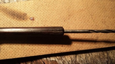

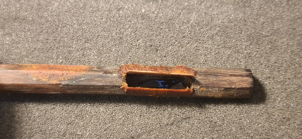

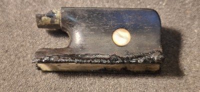

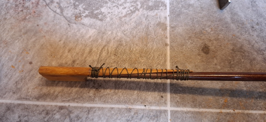

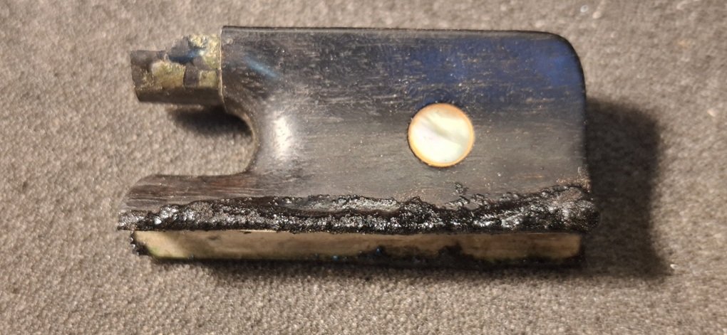

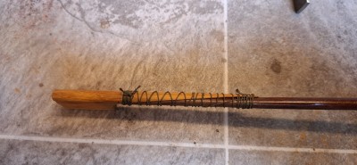

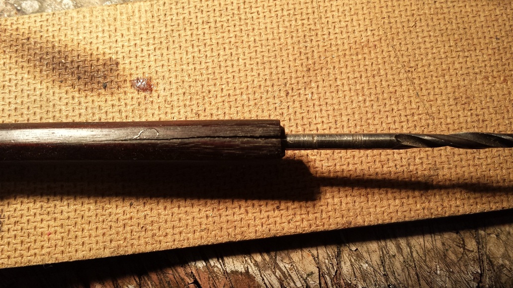

lyubohar - майстор
Да обясня за какво го ползвам.
Толкова рядко,че само да си влиза в пукнатините до края.
Добавям новия връх,затягам със здрав конец и пускам лепилото.
Ползвам го и при китване с прах от фернамбук,абанос.
В тези тубички дали има и 1гр.А и не се вижда колко е рядко.
Ползвал съм го много пъти,но за неотговорна моя операция.
Това "460" някакъв стандарт на вискозитет ли е?
