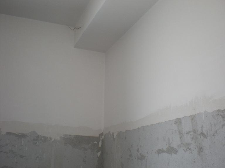

След малко застой още пет снимки. На първата се вижда част от банята. Както вече споменах плочките ще са до там където започва бялото.

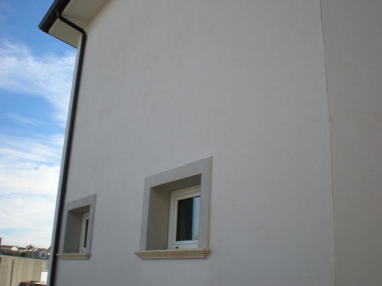

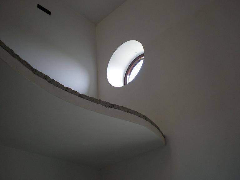

На втората и третата снимка се вижда красиво оформения ръбохранител струващ около 10 евро за 3 метра. Цената е малко солена, но е незаменим за такива изпълнения, както и за стълбището и кръглия прозорец от предишните снимки.

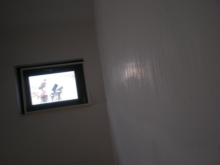

На четвъртата снимка съм се опитал да хвана огледалната повърхност на шпакловката, но за съжаление не се получи, защото селед толкова месеци блясъка се губи. Все пак е строеж и се вдига бая пепеляк.

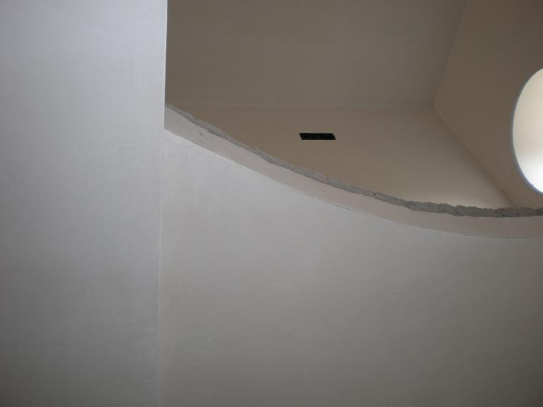

На петата снимка съм снимал тесната част на къщата. Тези две прозорчета са на гаража. Бордовете отстрани съм се потил лично над тях. Има за писане около тях, но ще бъде в следващи постове. И без това останалите снимки са на външната мазилка.
maz 030.jpg (35.05 KиБ) Видяна 7880 пъти
maz 029.jpg (28.9 KиБ) Видяна 7880 пъти
maz 028.jpg (31.09 KиБ) Видяна 7880 пъти
maz 027.jpg (27.67 KиБ) Видяна 7880 пъти
maz 026.jpg (30.92 KиБ) Видяна 7880 пъти
