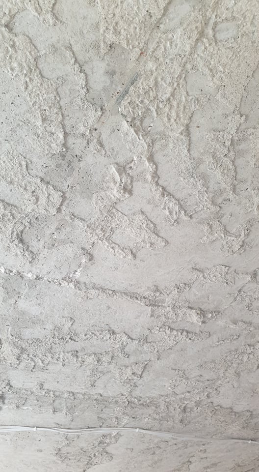

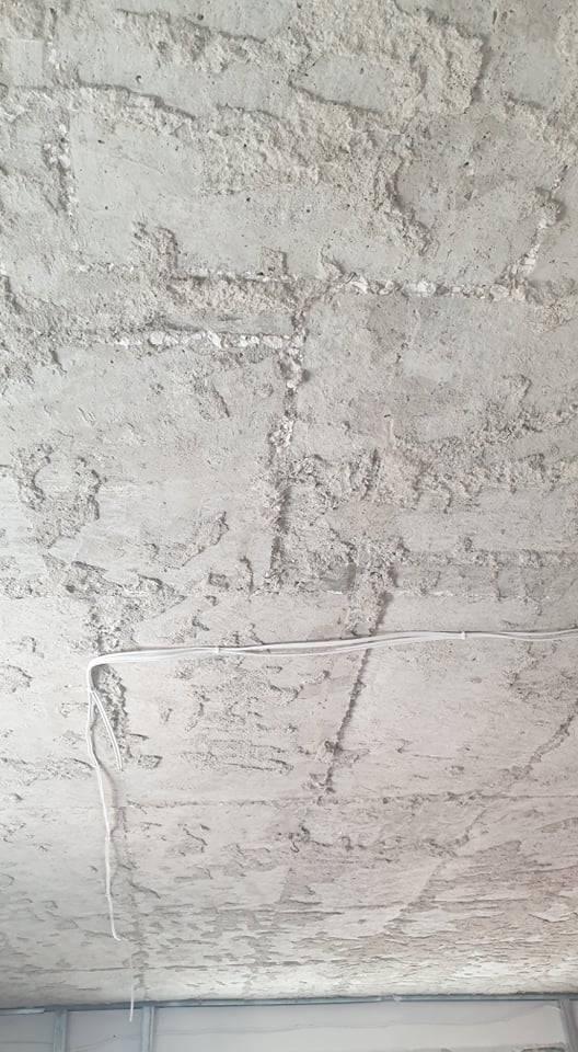

Попаднах на кофти майстор, който ме подведе. Видях апартамента, когато всичко беше изкъртено. Естествено, осъзнах че цялата работа е пълна глупост..но беше късно. Сега се чудя как да поправя тавана без да губя излишни сантиметри. Обмислям варианти за измазване или фибран. Тъй като не съм наясно, би ли обяснил какво означава единична скара на гипсокартон и има ли вата. Защото ми казаха, че с гипсокартон пада поне 7 см нивото, а ако се натъпче ватата може да стигне до 5см, но не е много сигурно.
Монтажа на ГК става с UD и CD профили. UD се монтира на стената, а CD профила влиза в UD в двата края на стаята (двете срещуположни стени). CD профилите са с дължина 4м. Сущо така CD профила се държи и за тавана с окачвачи.CD профилите се монтират през 50см. После се позтавят листовете картон и се завиват рапидки.
UD профила е 28мм+12мм картон стават 40мм. Тоест минимум с толкова ще смъкнеш тавана. Като се има предвид, че плочата няма да е нивелирана, може да падне височината още. Тоест форния край на профила някъде да е на 0, на друго място да е на 2см от тавана. Не се занимавай с вата ако целта е да спестиш височина.
Защо височината е 2.50 ? Да не би да има подово отопление и някаква замазка. Дай някоя снимка да видим състоянието на тавана.

Нямам идея защо тавана е 250, няма подово, на паркет е. Идеята ми е да спестя наистина максимално см. Даже си мисля тези неравности да ги изчукам, за да не губя допълнително.
А какво мислиш за фибран, предложиха ми го като вариант, но май много трудно се изравнява с него, защото тавана е с разлики от по 4-5см. на места и резултата не бил ясен. Освен това не знам фибрана предпоставка ли е за мухъл. Измазването ми казаха, че ще ми излезе супер скъпо, почти колкото гипсокартона и тавана пак ще си е крив..

Значи оставам на вариант гипсокартон или фибран, като започна с фибран 1см. от най ниската точка и пълня разликите нагоре с повече фибран. Мисля да го пробвам с един приятел, който е слагал гипсокартон. Дали е мисия възможна?

Ако височината е проблема ползвай профили Кнауф оптимум https://shop.baustoff-metall.bg/product ... y-3-m.html
Това с фибрана е голяма простотия, с мазането също. Ако искаш да е право използвай съответната система :wink:

Да разбирам, че използвайки посочената от теб система ще смъкне тавана от най-ниската точко с около 275мм - 15мм профил + 125мм за ГК? А има ли някакви тънкости поради по-малкия размер на профила?
С този профил от 15мм + 12мм картон, ще получиш намаляне на височината от 27мм минимум.
Намирай един лазерен нивелир и почвайте. Не се занимавай с мазане или фибрани, че ще ти се плаче после.
