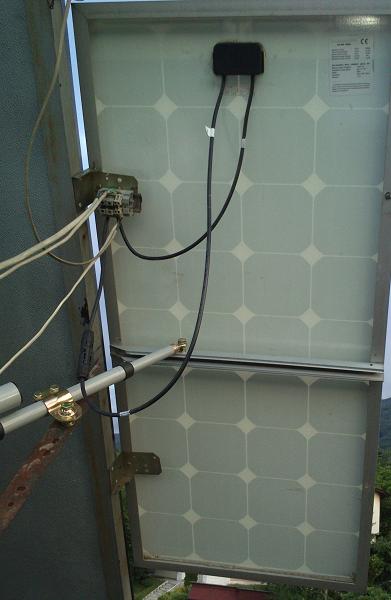

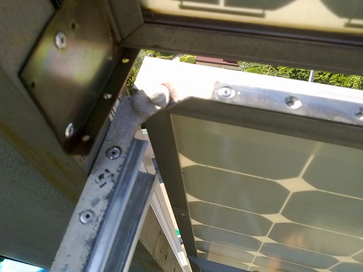

Започнах и механичната част. Махнах твърдите подпори отдясно и монтирах мотора. В момента ми изглежда по-стабилно отпреди, но при такъв монтаж мотора ще се натоварва значително. По-нататък ще мисля за движение около центъра на тежеста на панела - така мотора ще се натоварва в пъти по-малко. Предстои да монтирам панти отляво:

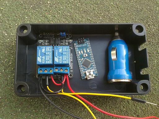

Дойде контролера (9 лв):
Заедно с релетата (3 лв) и зарядното за 5V (2 лв) ще се съберат в кутията при мотора. Ще има само няколко къси жици до панела. Захранването за мотора и за контролера ще идва директно от панела.

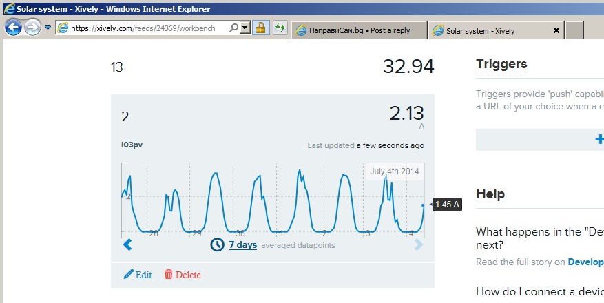

Имах в предвид сверяване на данните от някоя астрономическа обсерватория и да управлява мотора по тях, за да не трябва през няколко дни да коригираш натрупаните грешки с аурдиното, а и като гледам данните за производителността на панела се записват и публикуват в нета, така че с един куршум 2 заека.

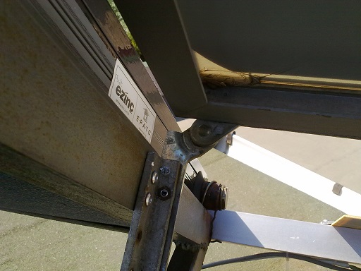

sstefanov написа:Панелът се монтира на ос, успоредна на оста на Земята, точно както са монтирани сателитните чинии. Азимутът на панела се насочва по геостационарната орбита (или по-ниско, ако искаме зимата, когато слънцето е ниско, да е по-добре осветен).Да, точно така направих. В момента панела е на две панти и мотора може да го движи успоредно на оста на Земята:
