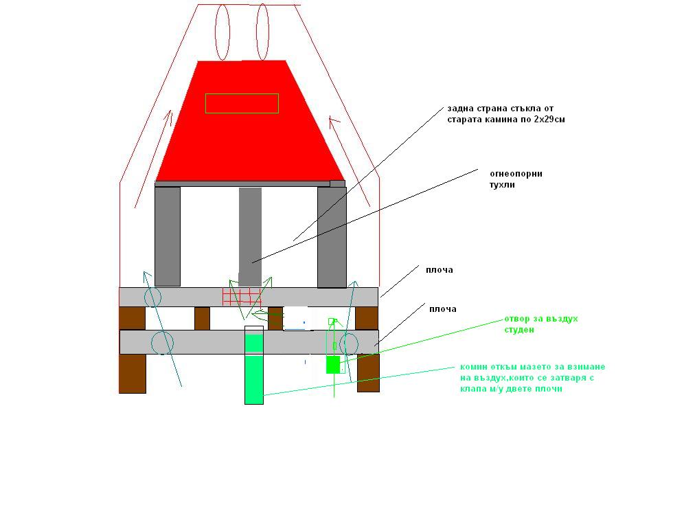

Започни първо с фунията .Захвани я здраво за плочата понеже ще е тежка или с анкери или направо за арматурата на плочата .Като гледам тая е шестоъгълник с размери на страната около метър , на огнището страната е около 80 см. а шестоъгълника долу със седалките е около 1.20 м. Гледам по тая снимка разстоянието огнище - фуния е около метър , но като си направиш фунията тогава на някакви метални платна можеш да запалиш огън за да пробваш - без проба си мисля че няма как да разбереш.Ако пушека излиза извън фунията намаляш растоянието между тях , или за по сигурно вентилатор във фунията да засмуква пушека докато се разпали , и после спираш като се разгори за да видиш дали поема всичкия пушек .

Добивам впечатление, че ти трябва проектиране, а задаваш въпрос за изработка... сиреч, не си наясно със себе си

Гледам на снимката, виси от фунията един обърнат конус с острото надолу. Нещо не ми прилича да е за красота. Това ще да е част от гяволъка май. Иначе отвора на огнището е голям и според общоразпространените съотношения сечението на отвора на комина ще трябва да е 1/7 от този на огнището, т.е. свободно проходим за коминочистачи. Ще може и със стълба да се оборудва отвътре такъв комин, а отгоре да се заключва в отсъствие на собственика.

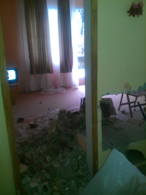

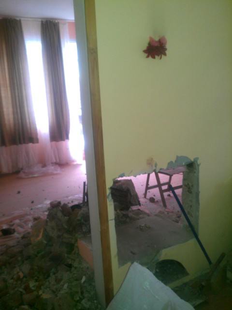

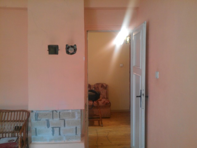

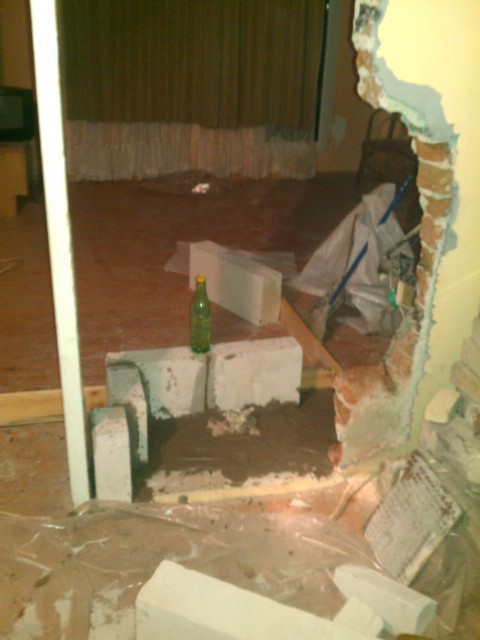

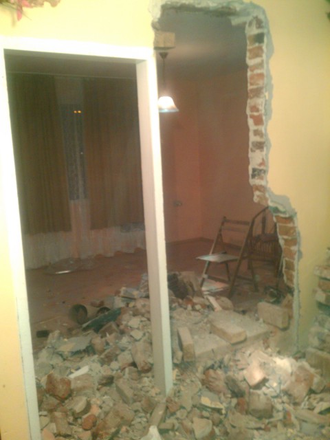

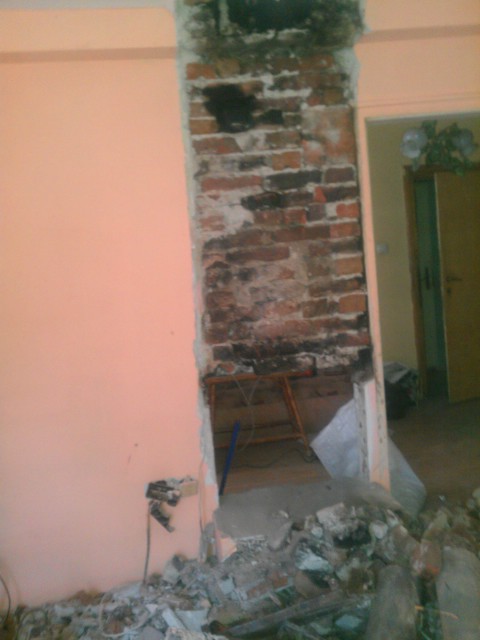

отказах се от тази камина,доста сложно ми се вижда,сега разбих моята стара камина и мисля да я подобря тя беше с импровизирана въздушна риза,сега мисля да я направя като хората доколкото мога да се справя.приемам всякакви съвети да не объркам нещо...
ето какво свърших към момента
chano
- Мнения: 90
chano написа:отказах се от тази камина,доста сложно ми се вижда,сега разбих моята стара камина и мисля да я подобря тя беше с импровизирана въздушна риза,сега мисля да я направя като хората доколкото мога да се справя.приемам всякакви съвети да не объркам нещо...
така мисля да бъде
камина проект.JPG (49.1 KиБ) Видяна 3918 пъти
