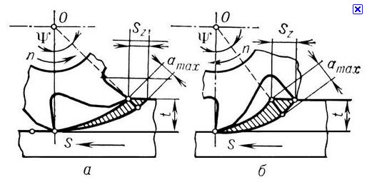

За съжаление не разбирам нито от механика, нито от електроника, а за програмиране изобщо не смея и да си помисля. Някой попита за мнение и просто изказвам своето, без никакви претенции за компетентност. Казвате, че обратната връзка ще ме предпази от изпускане на стъпки. Да приемем, че това е така, въпреки че на мен досега никога не ми се е налагало, което в моя случай я прави ненужна. Та значи машината изпуска стъпки и благодарение на обратната връзка спира. Какво следва? Пускаме я пак, но поради неправилно подбраните мотори тя пак спира. И сега какво? Просто няма да можем да свършим определената работа, или заменяме моторите с други, нещо, което можехме да направим предварително и да си спестим скъпото аварийно спиране.
Другия плюс, според вас е, че тази система ще може да компенсира луфтове и лоша изработка на самата машина. Тук също имам няколко въпроса. Да приемем, че ос Z има луфт между винта и гайката от примерно 1мм. При работа шпиндела ще оказва известен натиск върху детайла поради собствената си тежест. Всичко ще бъде добре до момента, когато натиска върху детайла не трябва да е по-голям, от тежестта на шпиндела. Тогава вече луфта в гайката ще започне да прави проблем и аз наистина не разбирам, как обратната връзка, или софтуерно (в Mach3 има такава опция) този проблем ще се реши. Ами луфта в червячната предавка на въртяща ос, за която стана въпрос по-рано? Когато четвъртата ос трябва да е неподвижна, но шпиндела обработва ту в единия, ту в другия край на заготовката, този луфт ще причинява хлопане, което по никакъв начин няма да се предава на червяка и в такъв случай ще остане невидимо за обратната връзка. Тогава какво правим?
Подкрепям мнението на mika и съм убеден, че се заблуждават колегите, които смятат, че софтуерно могат да премахнат недостатъци в механиката. CNC машините са точни машини и без каквато и да е електроника. Причината е, че при много режими на работа масата на машината може да се премести самопроизволно и безконтролно в рамките на луфтовете. Управлението не може да контролира този ефект.
За илюстрация погледнете фиг. б , еднопосочно фрезоване. Инструмента се стреми да увлече детайла и това на практика става, когато силите на рязане надвишат силата на триене на масата. Един, или няколко зъба на инструмента увличат заготовката в рамките на луфта и следващите зъби трябва да режат стружка много по-голяма от предвидената. Фрезоването е с удари, скокообразно, а често се чупи инструмента. На обикновенните фрезмашини има механизъм предназначен да увеличи мнократно триенето при движение на масата, който се включва ръчно при еднопосочно фрезоване.
Според мен mladomo трябва да обърне най-напред внимание на конструкцията от винкели и квадратни профили, защото се съмнявам в настоящия вид да е пригодна за CNC управление.
