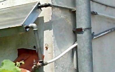

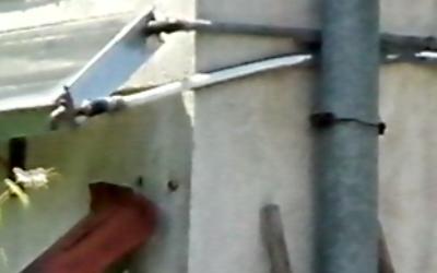

Тръбите на източния ги пипам и сега - положението е, както бях описвал по-горе. Свалил съм стъклото на пакета и: най-гореща е втората (отдолу нагоре), следва първата, третата и най-хладна е най-горната. Респективно долния край (принципно входа) е топъл в момента, горния - студен. Явно няма циркулация...
Ако няма циркулация целия панел ще е нагрят равномерно - няма да усещаш разлика :idea:

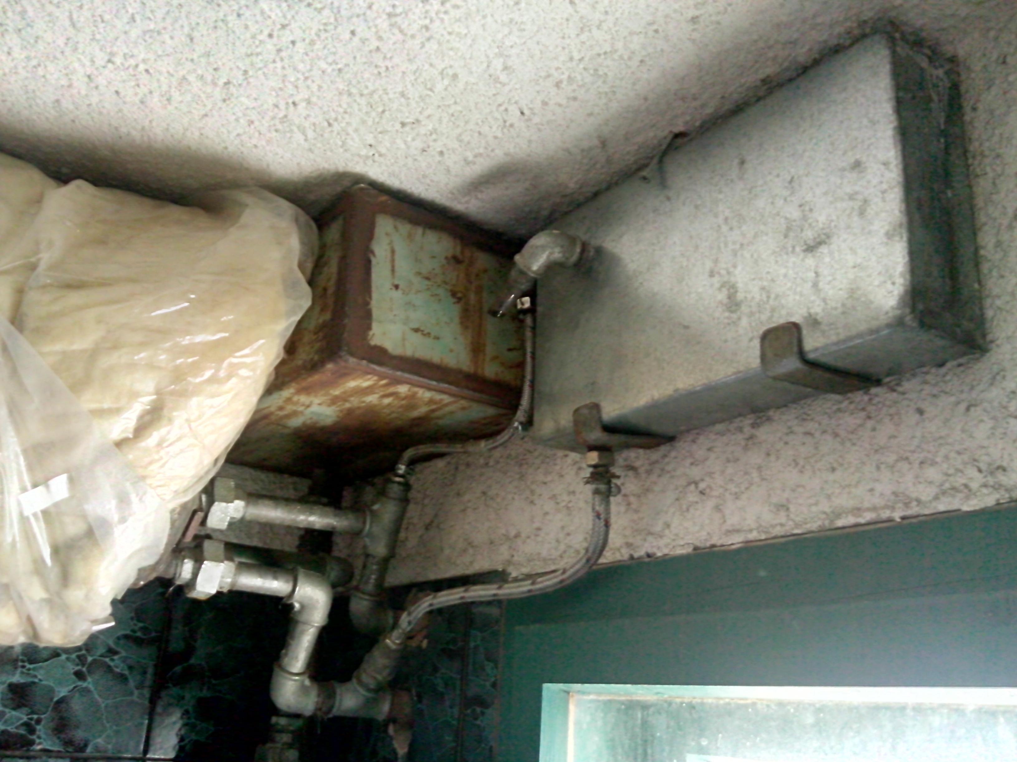

Може ли да снимаш тройниците, бойлера и разширителния съд ?
Mapek - специалист
LazarGanev и romanpm, нещо сте пропуснали :wink: Тази ситема работи от три години по този начин! Не случайно участвах с нея в конкурса - заради простотата й, ниската й цена и липсата на елементи, които да се повреждат. Сега нещо се обърка, но съм сигурен, че ще го оправя. Най-новия куриоз е, че днес след обяд тръгна и западния наопаки :-D И всъщност циркулация си има :shock: Имам известни виждания, но ще изчакам до утре за да се убедя.
Ето снимките пожелани от 2v6
Този от поцинкованата ламарина е за слънчевата система. Ръждивият е за парното.

На пръв поглед наистина изглежда нормално, стига тръбите да не са кръстосани някъде :?
Първото нещо според мен е да махнеш връзката между долната тръба и разширителния съд - в момента може повече да пречи. За обезвъздушаването е достатъчна връзката към "топлия" вход на бойлера.
Холендрите на снимката изводи на серпентина в бойлера ли са?

Само ако махна връзката няма да стане -през нея става компенсирането (виж скицата по-горе).
Да, холендрите са изводи на серпентина (условно казано, реално са две прави неръждаеми тръби по дъното на бойлера като на скицата).

Вчера направих нарочно връщата да слиза 20см надолу преди да влезе в колектора. С такава чупка съм го направил на западния (случайно) и съзрях логика ...
Това е! Проблема е решен. Всеки, който не вярва, че така системата си работи перфектно, може да ми се обади - ще го поканя лично да се убеди. Нямам нищо против по-съвършенните системи - те с по-високо КПД. Моята е като мен - проста, но ми върши работа и не се нуждае от поддръжка. Проблема се появил в следствие на останал въздух при зареждането (с вода съм и източвам зимата). Явно системата работи близо до някаква критична точка и не й е проблем да обърне резбата, пардон - посоката :wink: Но неактивния колектор да охлажда и дума не може да става [-X

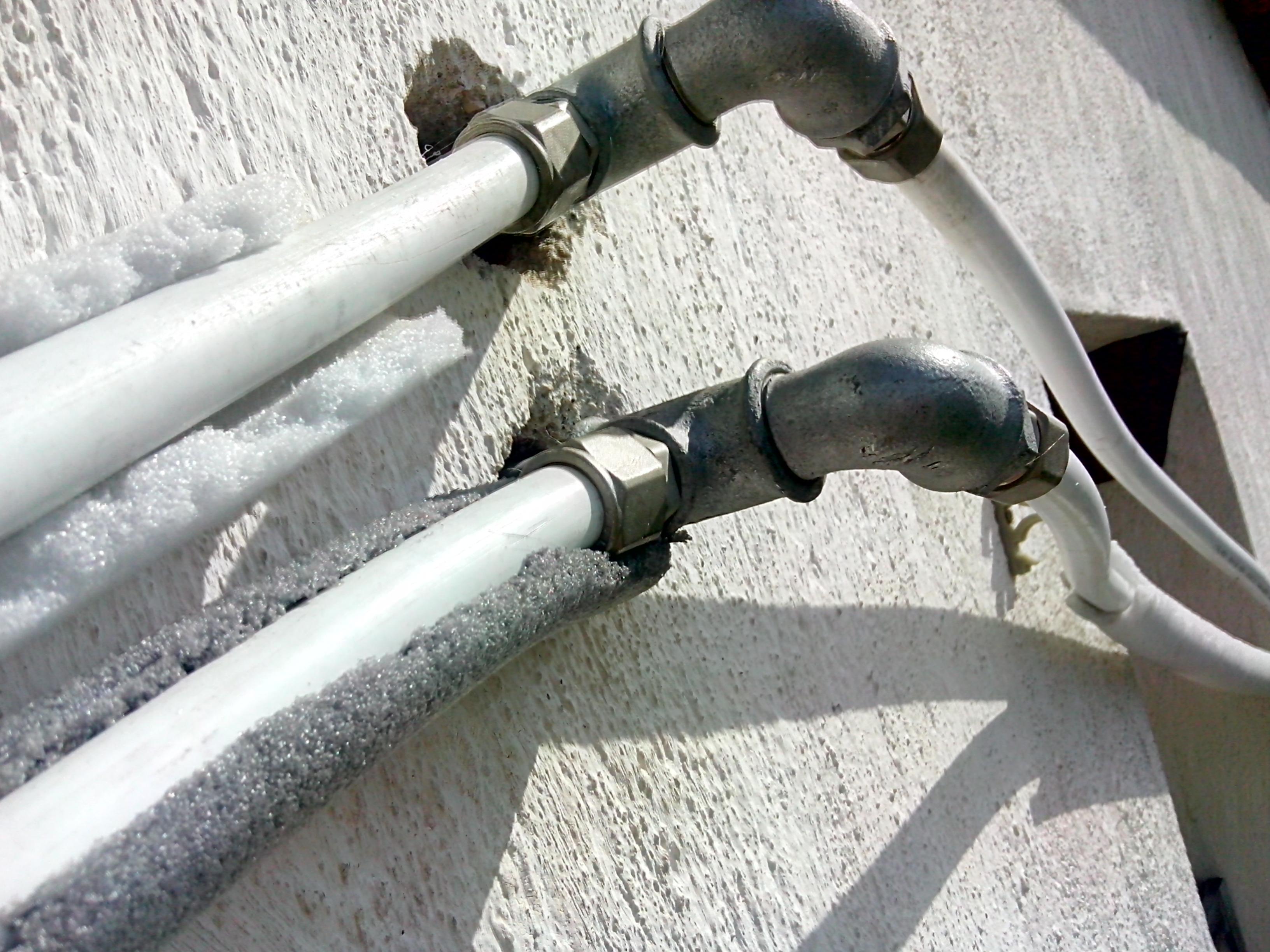

Това което ти е решило проблема е, че си направил нагряването на допълнителната тръба да действа в правилна посока. Това обаче е добре само когато температурата на тази тръба е по-ниска от температурата на околния въздух. В останалото време ще имаш по-толеми загуби :idea:
Основния проблем явно ти е бил нарушената изолация. На снимката се вижда, че долната тръба е по-гола. Сутрин тя се нагрява още преди панела и циркулацията тръгва в тази посока. панела ти е доста близко до хоризонтално положение и създава по слабо гравитачно налягане отколкото топлата вода в долната тръба - затова си продължава тази циркулация през деня.
Сивата пласмасова изолация не става за открит монтаж - изгаря от слънцето. Може да я предпазиш с алуминиево тиксо. Друг по-евтин вариант е да събереш картона от кутии за сок - обърнат с вътрешната страна навън защитава идеално от слънцето.

През връзката на горната тръба на серпентината и разширителния съд компенсация няма ли?
Mapek - специалист
2v6 написа:
Няма:
Аз не си го представям така. Смятам, че така се получава едно вентилиране - топлата вода й се налага да тръгне първо надолу, което не би трябвало изобщо до й допада :wink: Тази тръба наистина се загрява и би могло да се приеме като "ускорител", но все пак тя е дебелостена, черна, а на колектора са тънкостени, медни и много повече като контактна повърхност. Водата в тях се загрява по-рано ... Аз заради теб ще я изолирам специално, но почти съм сигурен, че няма да има проблем.
За през тавана на този етап отпада. За изолирането се помотавам, защото къщата отвън няма ТИ и й предстои (в необозримо бъдеще :wink: ). Та си мисля просто да ги скрия със стиропора :?

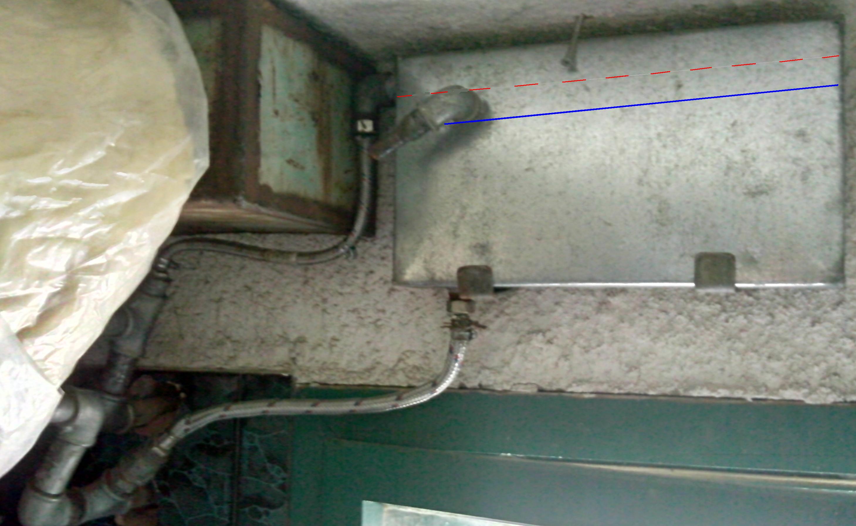

За разширителя - направи го по-плосък, така че горната връзка да може да влезе отдолу. Тогава може да махнеш долната връзка.
За да докажеш за работата на панела с допълнителната поцинкована тръба може да направиш една снимка примерно в 7:00 сутринта :idea:
