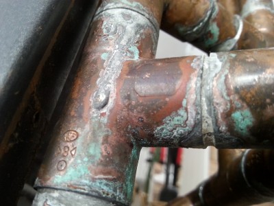

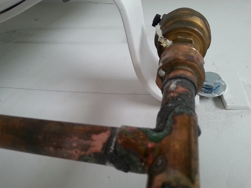

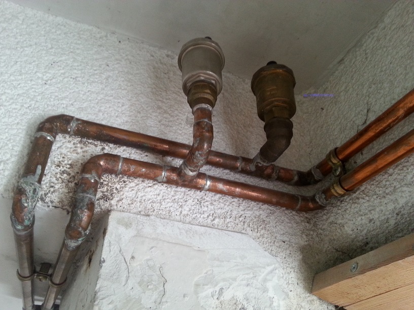

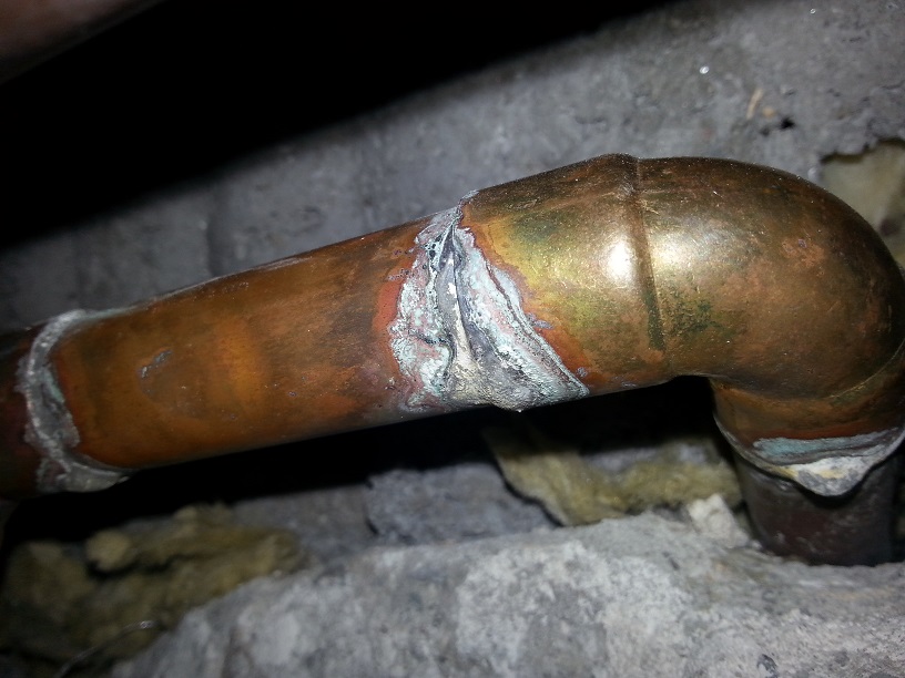

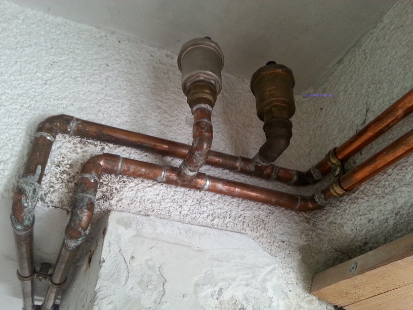

Ето как е работила системата през първия сезон. Образувалите се микро течове сумирано са се превърнали в теч и така са освободили пространство под вентилите със затегнати капачки, докато не ги е счупило налягането. Забележете, в РС има достатъчно течност.
20170124_133448.jpg НАЙ-ПОКАЗАТЕЛНОЯ МИКРО ТЕЧ
lexus ct200h - специалист
Явно системата тече отвсякъде и суши под вентилите, на които защо е трябвало да им затяга капачките?
И така тази система би работила само със зачислен огняр, както по училищата, който да следи всекидневно какво се случва.
kozl - майстор
lexus ct200h написа:
Е тва не са вентили, а автоматични обезвъздушители и те сами си прокапват след време. Така че чудя се дали не е по-добре със затегнати капачки да стоят. На комшии такава беля има стори..........щот докато открият от де ги наводнява. А там какпка по капка ама в колекторната кутия, а тръбите от PE-X и в гофре от ПВЦ-е. И като тръгне водата в гофрето "де го чукаш де се пука". Излазя мокрото далеч от източника на теча.
kozl написа:
Не знам как трябва да са, за това питах Лазар по-нагоре.
Andri01 - майстор
На тези автоматични обезвъздушителни вентили пластмасовите капачки / черните/ НЕ трябва да се затягат!! Вътре има поплавок,който при пропуска въздуха,а когато дойде течност се повдига и затваря отвора.
Andri01 написа:
При мен ги затегнаха и така, мисля си, че се обезсмислят.

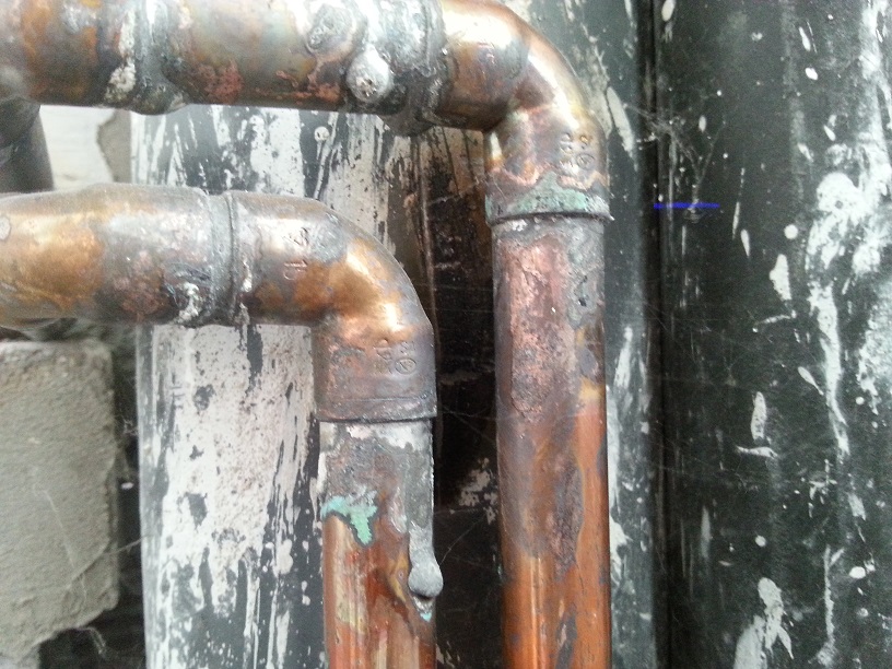

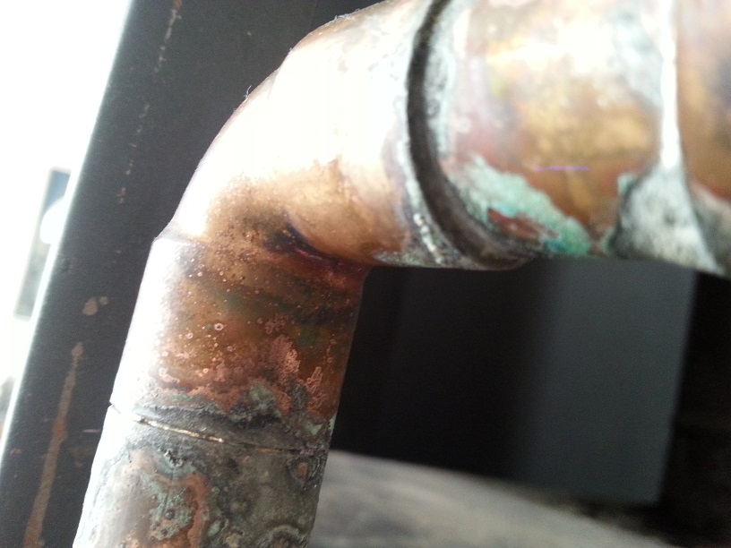

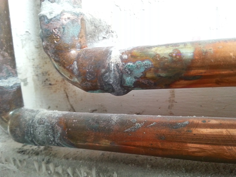

Чираче - майстор

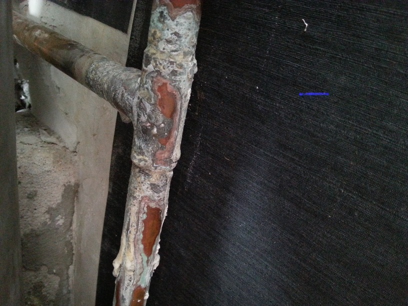

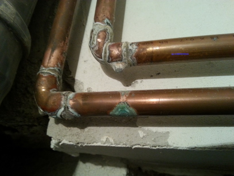

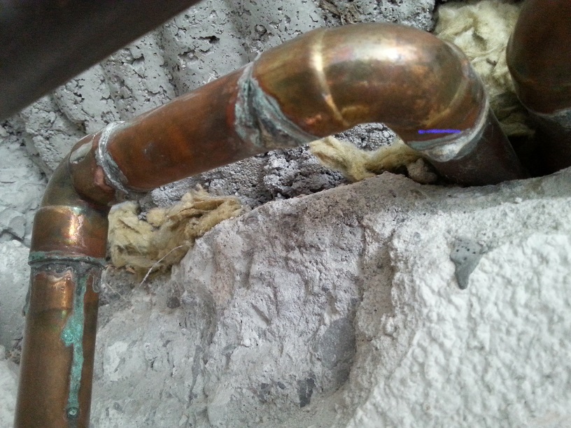

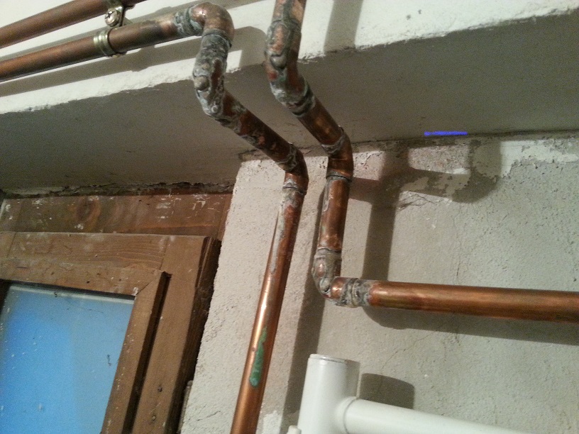

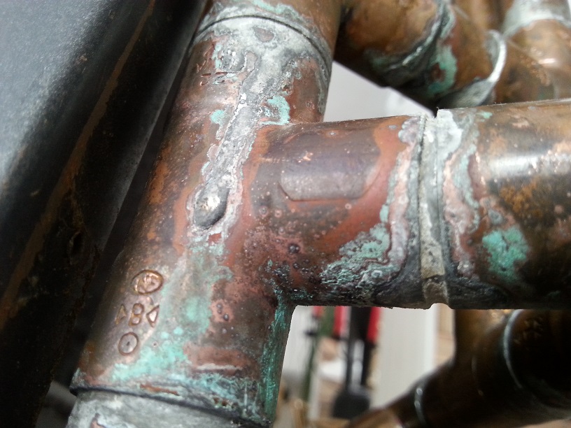

До сега не бях виждал толкова калпави спойки на медни тръби. Явно човека сега се учи, и няма кой да му покаже как става. :lol: А се пише майстор..... Нямам думи. :?
