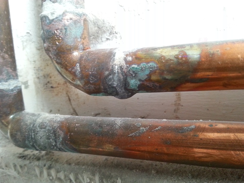

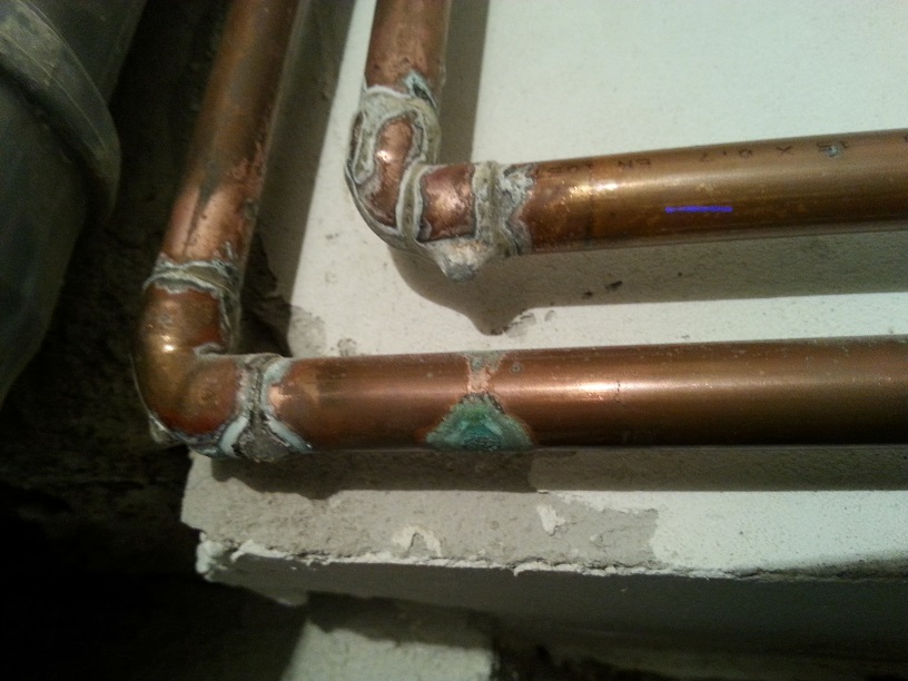

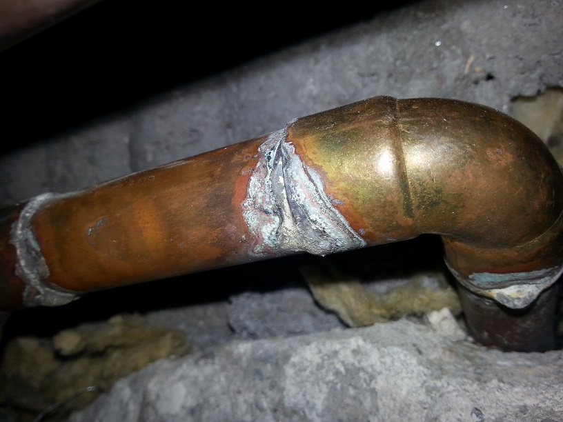

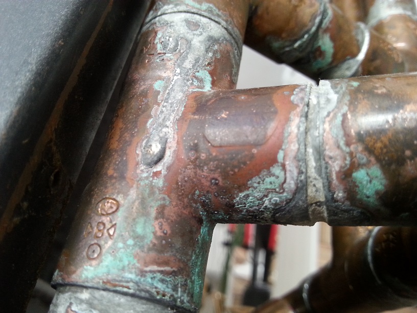

Ето как е работила системата през първия сезон. Образувалите се микро течове сумирано са се превърнали в теч и така са освободили пространство под вентилите със затегнати капачки, докато не ги е счупило налягането. Забележете, в РС има достатъчно течност.
lexus ct200h
- Мнения: 124
Явно системата тече отвсякъде и суши под вентилите, на които защо е трябвало да им затяга капачките?
lexus ct200h
- Мнения: 124
И така тази система би работила само със зачислен огняр, както по училищата, който да следи всекидневно какво се случва.
