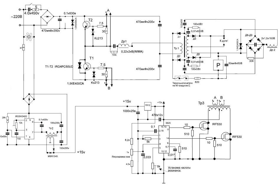

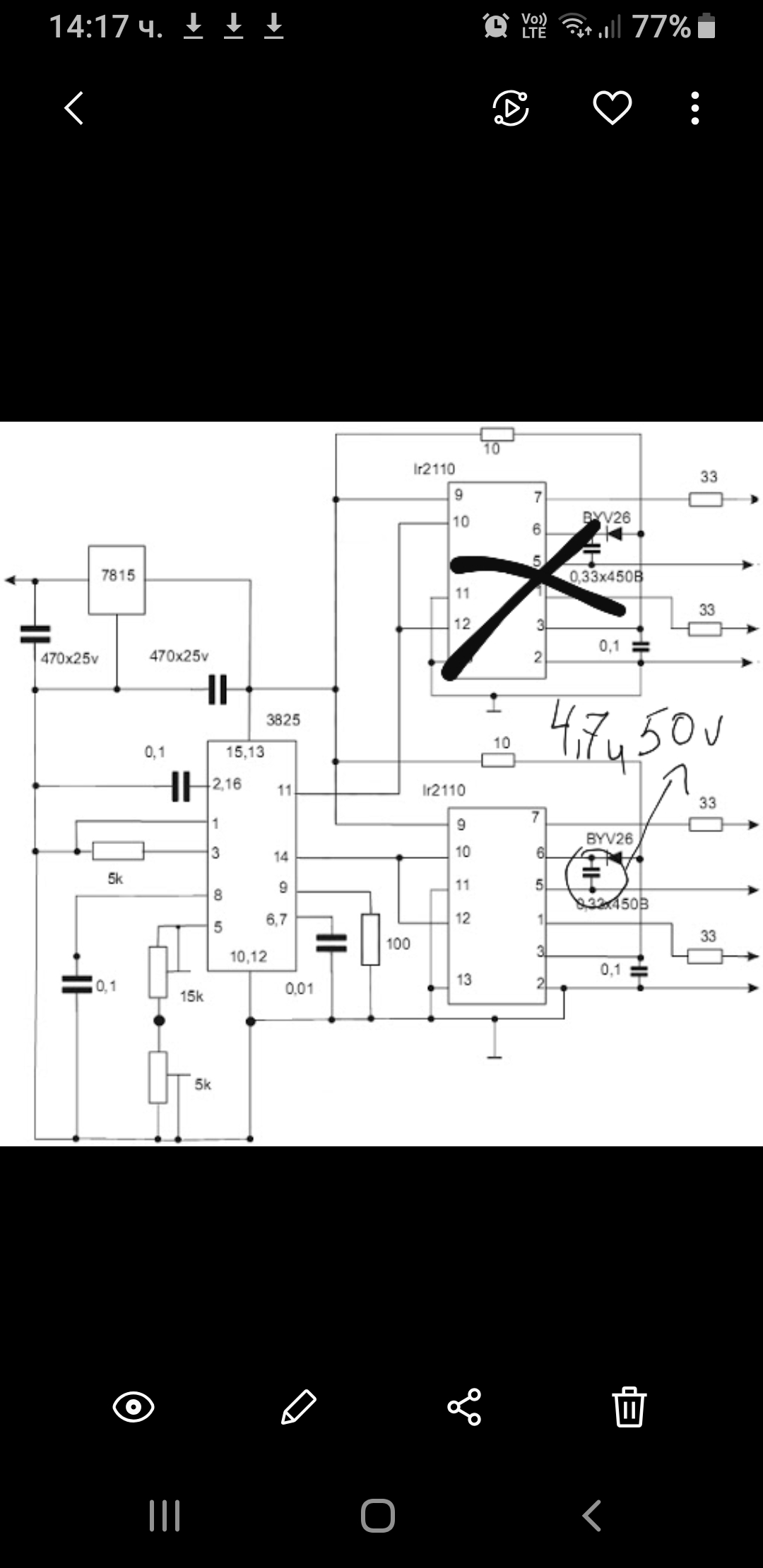

Колега Raim33,ще кажеш ли по каква схема е това чудо?? Полумост, но какъв???

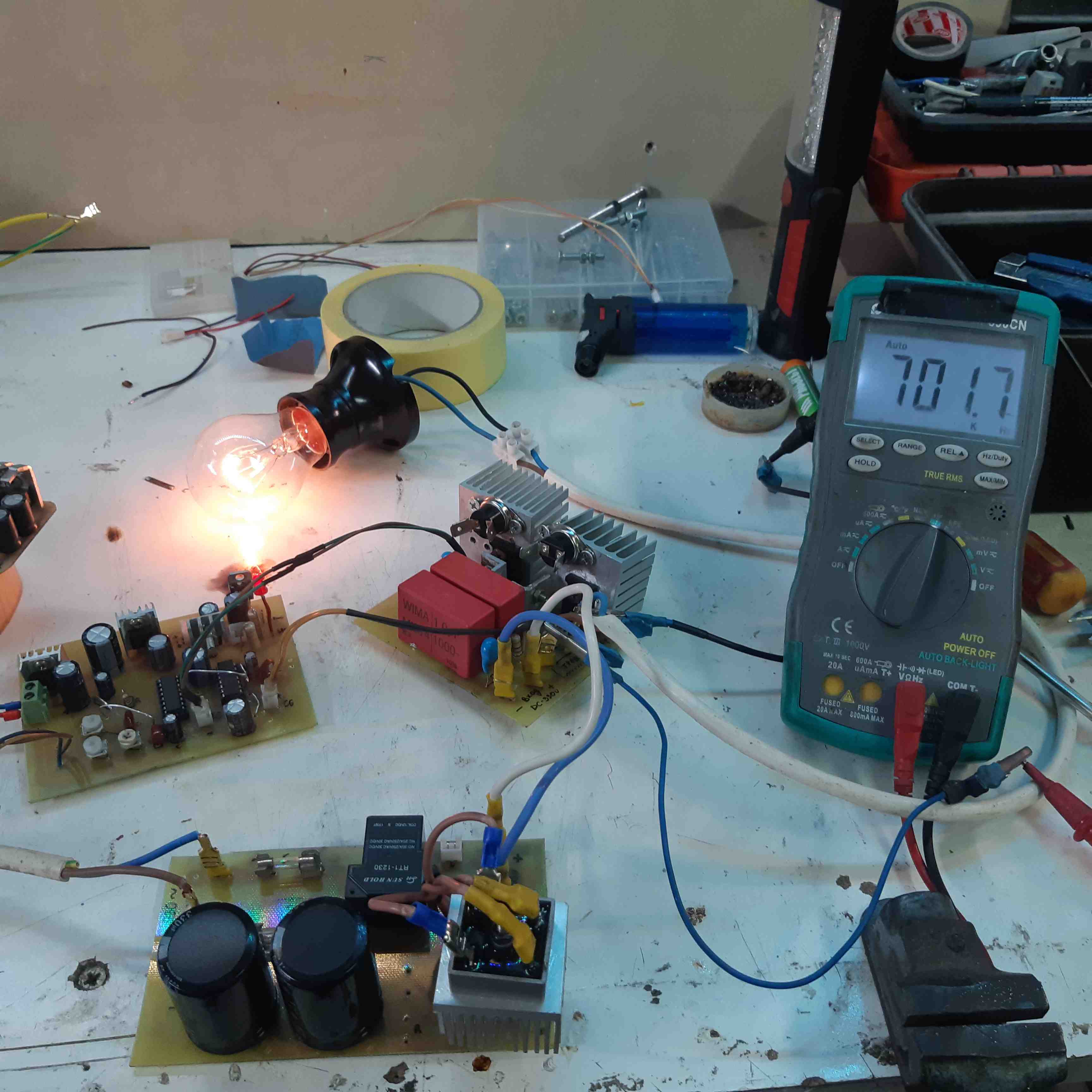

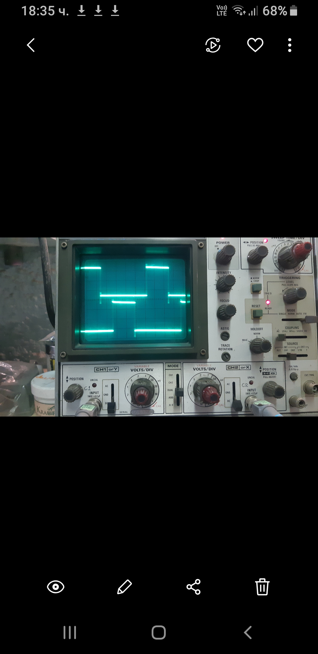

пет фев 28, 2020 12:43 pmraim433 написа: 20200228_123433.jpegНе вярвай на показанията на уреда, при това мерене
Това е вече при 320в честотата не е същаща. По принцип би трябвало да е пак на 50кHz.
Тук имаш доста хармоници и уреда не отчита само основната честота.
Най сигурно е със скоп-а. Но си намери високоволтова сонда и изолирай скопа от мрежата.
Може и друго: два трафа последователно 230/...15 ---> 15/230 и от тях захранваш силовата част на е-жена. Така хем ще се ограничи тока ако стане фал и даде на късо някъде .

АБВ потребител
- Мнения: 719

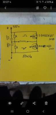

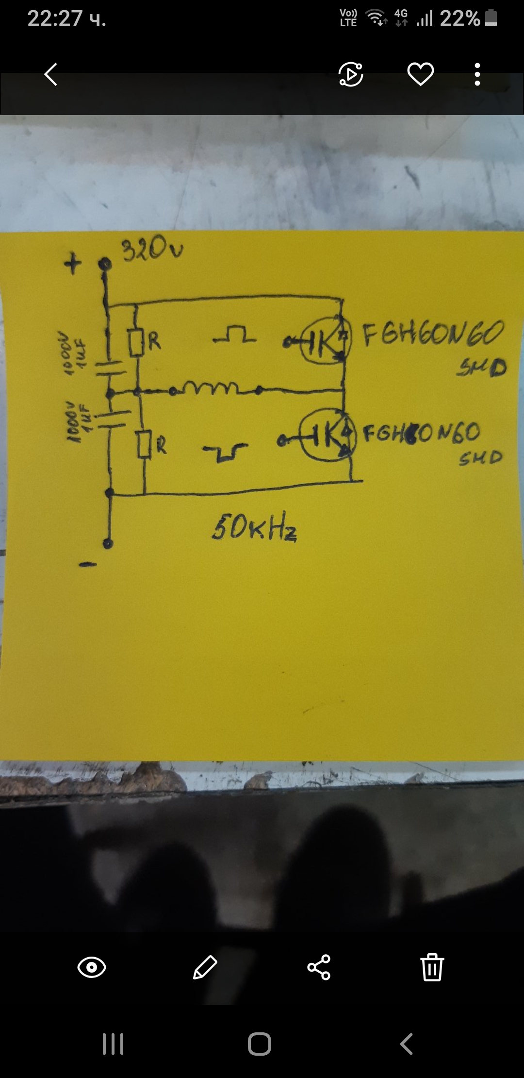

Така няма да станат нещата.Щом греят транзисторите, значи драйвера не ти е направен както трябва. А трансформатора грее ли на празен ход, и какъв му е тока, това е ВАЖНО? А как ще ограничиш тока на късо във веригата. На вторичната намотка имаш предвид 2х4,5 навивки, защото това е двутактна схема, и ти трябва двупътен изправител. И тези капацитети са малки за тази схема според мен, слагат се електролити 470мф на 200в.Ето така трябва да ти изглежда силовата част.
полумост 22222.jpg (33.41 KиБ) Видяна 2223 пъти
АБВ потребител
- Мнения: 719
пет фев 28, 2020 9:47 pmemsy написа:За уреда с който мери честотата си прав,но за разделителния траф не. Не се прави така. При късо винаги протича много голям ток и в двете намотки ,и ако няма някакъв товар да го ограничи ще има бум. Трябва му траф с коефицент на тр. 1/1 на 230в , и товар от първичната страна на определена мощност,за да ограничи тока при евентуално късо на вторичната.пет фев 28, 2020 12:43 pmraim433 написа: 20200228_123433.jpegНе вярвай на показанията на уреда, при това мерене
АБВ потребител
- Мнения: 719
Чети внимателно!!!
Товара в първичната е за друго

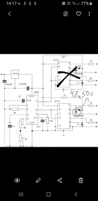

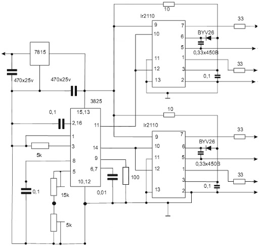

Драйвера го направи както е на схемата. Ако чипа ти е 494 ,двата изхода ги свързваш на двата входа на 2110. Трябва да сложиш дросел и кондензатори в първичната намотка на електрожена , както е дадено на схемата по горе.
