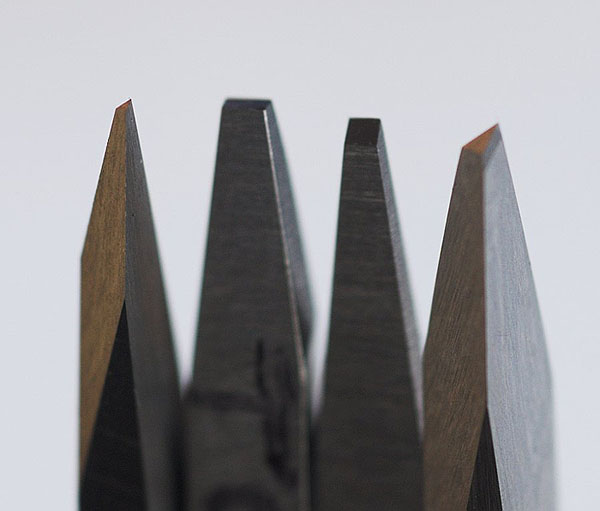

това е добре поне ще има нещо нагледно :lol: само да не го повредиш :lol: дай да видиме кво ще излезне.самите накрайници изглеждат така,тук са оголемени

Аз като гледам има вентил за регулиране някакъв машинката...Не е важно само с каква сила може да бие,ами и колко ни е нужна.Там вече незнам,трябва да каже някой по металообработването.Бубината колкото и да е голяма и мощна може да си стой на земята без да пречи.Незнам,пневматичка машинка по трудно ми се вижда да се направи и затова се насочих повече към електрическа.Някой ако има предложения как да се направи да споделя:)
