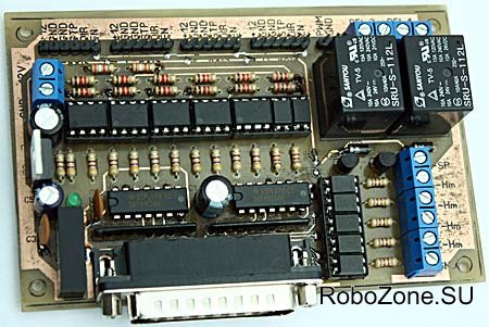

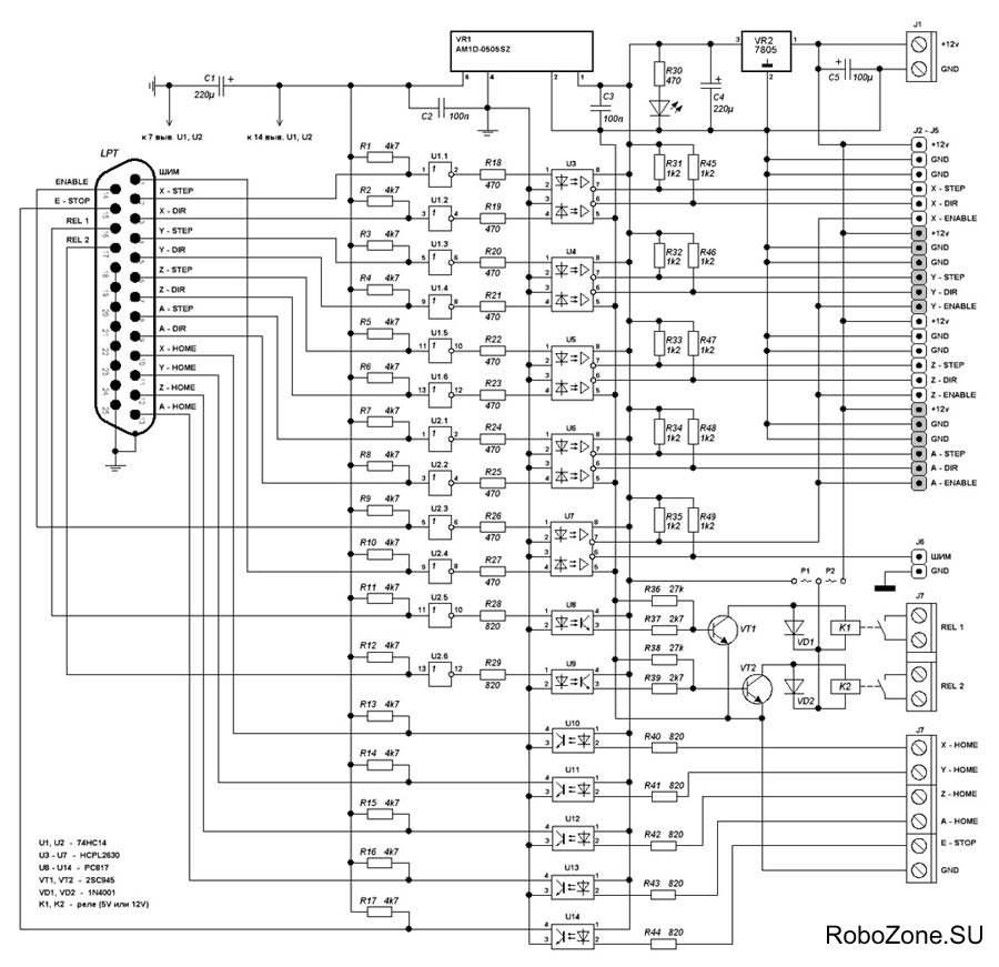

Трябва схема на тая платка иначе няма как да ти се помогне.
Относно екранирането едва ли ще имаш траен и 100% добър краен резултат.

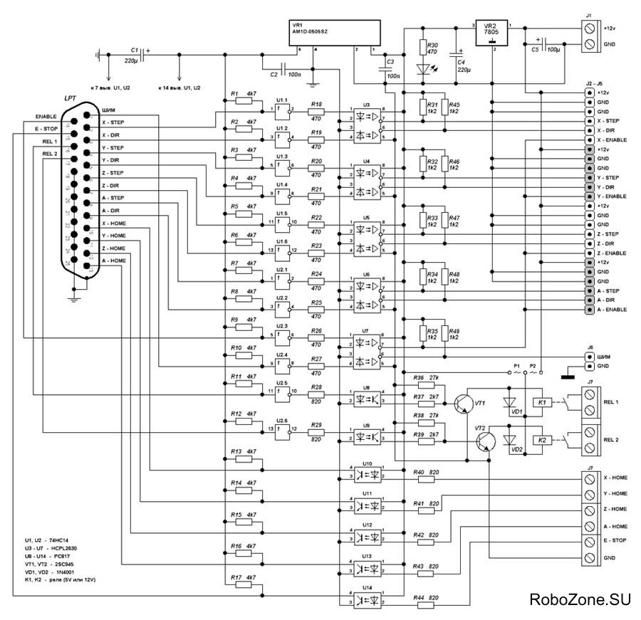

Това е схемата на контролера.
Взета е от руските сайтове откъдето се копира и продукцията на Sirius PCB.
Имам някъде и схемата на драйвера,но сега нямам време трябва да се ходи на работа :)
Поздрави и успех
edesign - специалист
както написах преди схемата явно е много зле и то наистина е така
1. На двойните оптрони HCPL2630 задължително 100nF максимално близо до пина на захранване;
2. на логиката 74hc също кондензаторче.
3. много е вероятно и импулсното за галваничното разделяне да се бъгва от полето на дъгата - трябва да се провери - евентуално негово екраниране и так повечко кондензатори около него.

Според мен проблем създават тригерите на Шмит, но трябва да се види с осцилоскоп какво става на входа и изхода.
MrMurdjo - майстор
Те са от страната на компютъра и галванично разделени. Ако до там стигат тези смущения, то и в самия компютър ще се появят забивки и проблеми.
Според мен е или по захранването от другата страна, включително и през маса, или индукция в кабелите към стъпковите мотори.
