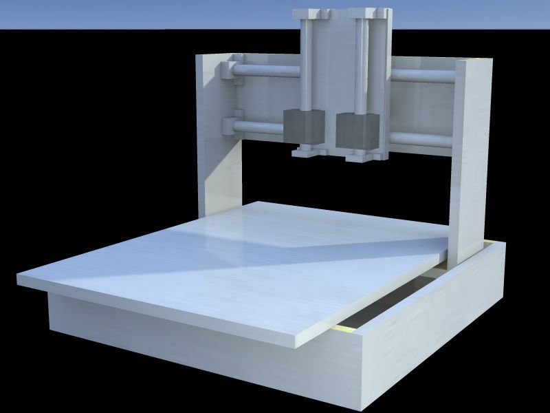

Нямам идея ,аз го виждам ...
сега пак ще пробвам ...
само че от компа
shulio - специалист
Светльо - може би аз съм те разбрал, защото имам представа каква е конструкцията :). А за дългите страници май може да минеш и без тях или най-много с по едно винкелче да речем в долната част за стабилност
velsi - Почетен майстор
С тази конструкция ще си вкараш автогол. Едно на ръка дето няма да пази нищо, ами и като се напълни със стърготини няма да има от къде да бъркаш да ги чистиш. Ама аз ти бях писал за това.
svetliopi44 - Чирак...
Двете страници са с минификсове ... лесно се свалят.
идеята ми е там горе на работния плот и страниците да се сложат силиконови пера или четки който да предпазват ... :?
Разтоянието между моста и страниците е 5мм , както и между моста и плота пак е 5мм .Самия мост е дебел 18мм .Мисля че съм намерил подходящ уплътнител който хем ще затваря процепа , хем няма да създава съпротивление на моста при движението му , но експерименти му е майката... :)
този уплътнител е с размер 15х16 ... кух е което предполага лесното му свиване ... в което не съм много сигурен ... :?
В краен случай ,четки ...

HI svetliopi44,
Всичко това което си замислил е ОК,но резултатите няма да са положителни.Недей мисли как да няма прах а как да не го допуснеш :)
Тези машини са едни от най мръсните.При резане.фрезоване,шлайфане пък и каквото още искаш действие,се отделя много прах и боклуци.
При мен също този въпрос е стоял още от самото начало.И не чак толкова за рутера дали е чист или не /това е машина и се полага ТО/ :) колкото за околното пространство.
Аз нямам гараж или отделно помещение /работилница/ където да го поставя и затова съм му определил място в кабинета ми,пък и размерите му са съобразени с това и са компромисен вариант между пространство и потребности. :yawinkle:
Ето защо за мен въпроса съм решил /пък и това е май единственото и правилно решение в случая/ да му поставя прахосмукачка. =D> =D> =D> =D> =D>
Произвеждат се прахосмукачки от най-малките - специално като за почистване на кухненската маса в къщи,така и за автомобила та чак до големите - професионални в строителството и машиностроенето.Няма да е трудно да си подбера подходящ модел и с малка доработка да я куплирам към рутера.А и цените са такива,че няма да ми отрежат главата.Пък защо не и по линията направи си сам.Резервни части бол.А и машината ще се нуждае 100% от по -нататъшно подобрение за подмяна на не до там добре измислени възли,използвани материали и т.н.Та нали ние сме и конструктори,производители и потребители.
Поздрави
:-D Степер , аз прахосмукачката я купих още миналата година ... :)
Професионална строителна Кархер ... смуче като луда ... :lol:
Мисля да използвам всички опции на контролера ... прахосмукачка , шпиндел и евентуално осветление ... аз моята работилница си я правя в мазето понеже е голямо ... около 20м2 ... :shock:
За шпиндел ми изпадна на далавера един Бош 1200W оберфреза ... с малки изменения като за начало ще е супер... аз казвах и преди ... тая машина я правя за да се уча от грешките си и да да навлезна дълбоко в програмите като Мач и тези на който се програмира ...
Ако всичко върви като хората , другата ще е далеч по проесионална ... и с повече оси...
