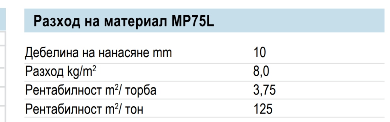

dedostojko - специалист
Новоселски точно измиването с вода е обезпрашаване. Грунда е лепило което слепва праха към всичко останало. Грундирани с баданарка вароциментова има да пада яко пясък и прахоляк.......
А тоя разход за къв чеп ми го даваш боро лепило 15кг10лв мп75 Кнауф 30кг 11лв?
А това за хигроскопичността на материалите и способността на цимента да се справя с влагата, явно не я знаеш. А това е защото си от майсторите дето не четат писаното върху торбичките а действат. Ами то чукча не е читател той е писател :-D

От измиване до пръскане с цикалка има доста ... вода. Въпросното грундиране съм го правил много преди да се появят разните лепила (на циментова основа) и разните гипсови ... със значително отворено време. И повярвай ми нищо не е паднало. А и като количество никак не е малко. Много, много гипс (класически) е минал през ръцете ми.
От къде ли бих могъл да знам такива работи :? Едно време лепяхме фаянса с цимент, и видиш ли всички плочки ни падаха :-D
А тоя разход за къв чеп ми го даваш боро лепило 15кг10лв мп75 Кнауф 30кг 11лн?
Не съм ти го давал за чеп, но щом така ти харесва - набий си го (той, чепът е за такива работи). А иначе лепилото се нанася с гребен със средна дебелина 7мм. Провери си сам за разхода колко идва на кв.м. В крайна сметка не си спомням да съм препоръчвал да се запълва с лепило?! В случая малко математика от 3-ти клас:
по нормите от "етикета" от едно чувалче трябва да се получат 52 литра готов материал. Провери колко струват 5 кофи варов разгвор.

Хич и не разбирам що пишеш неща които нямат нищо общо с темата. :-D и изобщо не мисля да ги чета повече.
Аз дадох моето мнение - запълване с мп75. Преди това хубаво измиване с вода. Мрежата залепена отново с мп75 като всичко преди това е грундирано с бетонконтакт (след пълнежа на каналите и изсъхване). Накрая суперфиниш.

Бе нещо прекалено нарапчиво започна да става това мп 75. Нещо като "Краставицата ..." Или пробутваш безплатна (към сайта) реклама ... Мрежа с него(нея) :? А тя се нанася с дебелина не по-малко от 8мм. Наясно ли си изобщо как се полага мрежа? Правил си го с гипсова мазилка?
Сигурно съм пропуснал назад за бетон контакта и "суперфиниш" ...
Няма лошо, когато някой споделя иновация, та била тя и нестандартна. Лошо е, когато започне да я натрапва и обявява непознатите си колеги за профани!
