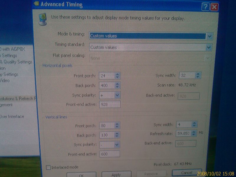

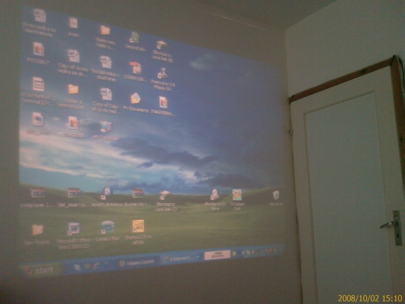

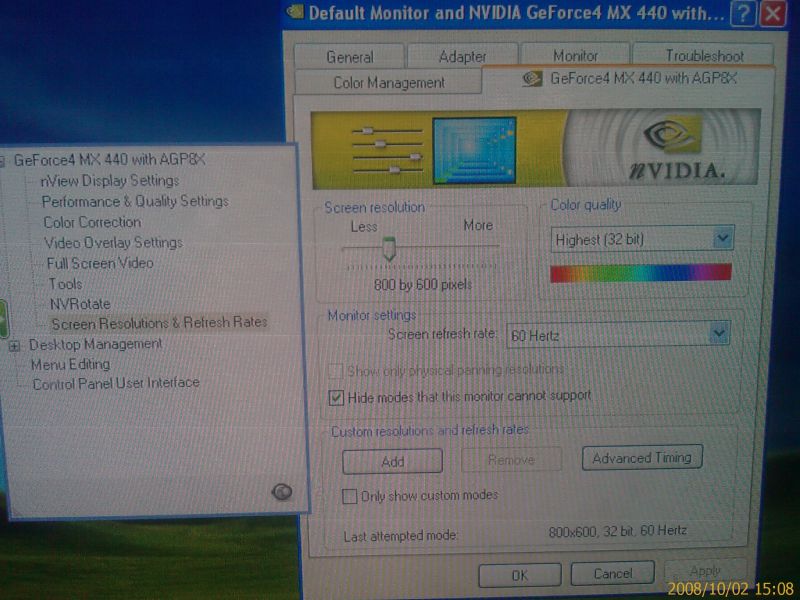

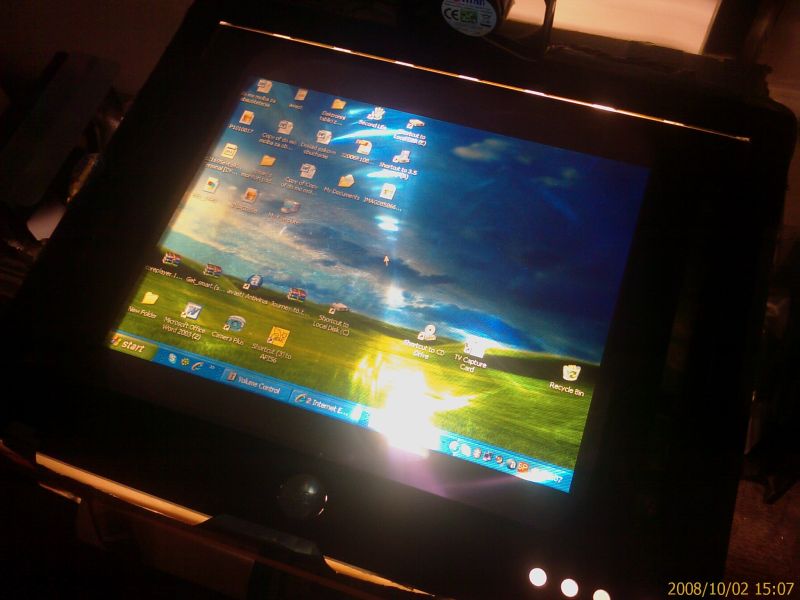

Успях да намаля образа на LCD монитора който съм вградил в проектора и сега на стената се вижда целия образ.
Поради факта, че прозореца на шрайбпроектора ми - Лектор 01 е по -малък от 15 инчов монитор, от двете страни беше отрязана част от картината и това ми създаваше известни затруднения.
Решението на проблема е следното - аз съм с видеокатрта на Nvidia Geforce 4 MX 440, влиза се в настройките на видеокартата - screen resolutions & refresh rates - после advanced timing - там двете полета се слагат на Custom values. Монитора трябва да се настрои от тук( същия прозорец) - не на максималната честота -например ако е 1027 /768 - трябва да се намали на 800/600, а другите настройки могат да се нагласят на принципа проба грешка - докато се получи образ намален значително от всички страни. От снимките може да се види на какви стойности съм направил настройките.
Има и други методи за тях съм писал на 13 страница от форума.
