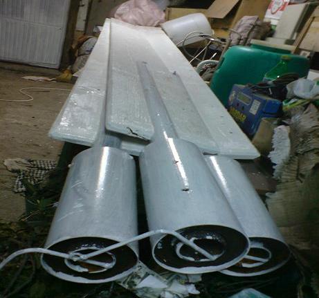

Ето ги дъските, така наречените витла :lol: Пряснобоядисани. Глътнаха 3 кутии безир и 5 кутии боя.
VITLA VETROGENERATOR.JPG (37.75 KиБ) Видяна 10349 пъти

Здравейте, много ми стана интересна темата с ветрогенератора и започнах и аз да си мисля подобни глупости, та се поразрових тук там и видях, че в България се намират няколко фирми, които предлагат генератори за нискоскоростни ветрове. На мен обаче в случая ми е интересно някой замервал ли е каква скорост на вятъра е необходима за постигането на поставените цели, а именно захранване на едно домакинство?
Даже се замислих да си купя или направя нещо такова, но за съжаление живея в блок и се съмнявам, че съседите няма да имат нищо пртив едно малко генераторче на покрива.
Друго което ми е интересно е смятате ли да съхранявате добитата енегрия в акумулатор, тъй като не забелязах някой да споменва нещо такова, а би било удобно когато няма вятър да се ползва ток от акумулатор, аз направих една сметка и излиза че консумацията вкъщи е около 5-600 вата (без бойлера), което е към 3 ампера, което пък е повече от достатъчно да се захранва апартамента 8-10 часа от акумулатор 60ампера. Малко се отплеснах, интересуваше ме има ли достатъчно силен вятър да захранва акумулатора и какви обороти са нужни за да започне алтернатора да захранва акумулатора.

Я пак сметни токовете и мощността!
Смяташ консумация на апартамента 600 вата като за 220 волта е около 3 ампера или 2,7272727 по точно.
Същия ампераж ще имаш при акумулатора само ако той е 220 волта, щото 600 вата на 12 волта е 50 ампера. Това прави 1 час за акумулатора.

Здравейте.Отдавна чета тази тема.Минават ми най-различни идейки,но нищо сериозно не измислям.И един ден както си стоя на спирката минава една кола с едно колело на багажника.Беше завързано в легнало положение.Какво ми направи впечетление?Предното колело се въртеше от вятърът.Идеята е ясна.Няколко капли една в/у друга и помежду им закрепени някакви лопатки.На практика имаме вертикална ос.Какво мислите по този въпрос? :?
dj_marti79 - специалист
С вертикална ос е значително по-лесно за изпълнение.
Редуктора на една ударно-пробивна машина (перфоратор) е с предавателно отношение 30:1 което ни решава един от най-труднопреодолимите проблеми на нашия "гаражен" ветрогенератор.
може даже да си го пуснеш да работи на удар :lol:
