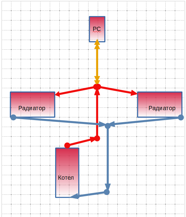

bigdragon - майстор
пон окт 05, 2020 5:03 pmbigdragon написа:
Ето я твоята схема:
И да довърша.
Елеоноре, слушай батковците.
Ако искаш системата да работи, изпълни горната схема.
Обърни внимание на РС, на топлата вода е, така ще играе и обезвъздушител.
Основни принципи за естествена циркулация:
-минимум местни съпротивления (големи диаметри на тръбите, големи радиуси на колената, минимален брой колена, арматура и др. подобни).
-положителни наклони на топлите тръби и отрицателни на студените.
ПП Втория принцип изключва радиатори под нивото на котела...

bigdragon - майстор
Ето ти картинка с наклони и по прецизно закачане на радиаторите:
Тази схема при достатъчен диаметър на тръбите ще работи без ток...
