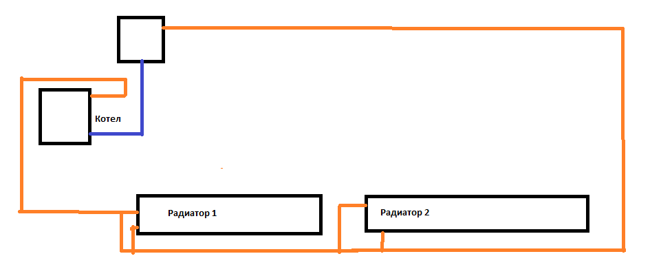

Разбира се разширителният съд може да бъде радиаторът с най-висока точка, а ако нямаш такъв радиатор трябва да го осигуриш. Просто разсъждавам. Освен това тази схема е за в случаите, когато котела и радиаторите са на едно ниво, а не са на няколко етажа.
Спри се с разсъжденията, че от зле става по-зле.
Работата на разширителния съд е да компенсира промяната на обема на водата, когато се нагрява и охлажда.
Работата на радиатора е да грее.
Между котела и разширителния съд НЕ ТРЯБВА да има спирателна арматура.
Всеки радиатор трябва да има по два крана, за да може да бъде демонтиран при нужда и за да може да се регулира системата да греят еднакво радиаторите.

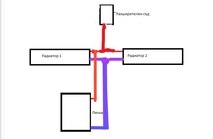

Ето я твоята схема:

Хубаво, а ако радиаторите са под нивото на котела как ще стане без помпа?
eleonorvelichkov - специалист
пон окт 05, 2020 5:12 pmtorbalan написа:
Никак.
Защо да е никак? Няма ли да стане по схемата, която предлагам?
torbalan - Дървен философ
пон окт 05, 2020 5:15 pmeleonorvelichkov написа:
Никак.
Не видях схема, при която радиаторите да са под котела.
Hoвoceлckи - майстор
Когато водата се загрява, се издига нагоре, когато се охлажда - надолу. Това е елементарна физика. Това е принципът на термосифонката. Допустими са леки отклонения, но - леки! Иначе - с помпа.
В радиаторите няма как температурата на водата в най-горната им точка да стане по-висока от най-долната им. Напротив обратно ще е винаги и водата в тях ще се устремява надолу :idea:
пон окт 05, 2020 5:29 pmHoвoceлckи написа:
Ето това имах предвид
Hursa - майстор
Когато водата се загрява - се намалява плътността и. И бива измествана от по-хладната вода, поради това - с по-голяма плътност. Кое ще накара водата да "слезе" от тръбата над котела, така както сте го скицирали.
При естествената циркулация трябва да има възходяща част - където водата се грее и низходяща част - където отдава топлината си, където се охлажда. В най-лошия случай, могат да са на едно ниво, но не може участъкът в системата, където водата се грее да бъде разположена над участъкът на системата - където водата се охлажда. Тогава просто загрятата вода ще заеме най-високите участъци на системата над котела. Практически няма да има циркулация и поради минималното топлоотдаване ще кипне водата в котела.
Последна промяна от Hursa на пон окт 05, 2020 6:18 pm, променено общо 1 път.
Christo - майстор
Без да се обиждате, трябва или да прочетете повече специализирана литература, или да наемете грамотен майстор. Аз не съм такъв, но преди да си направя парното затворена система с помпи, вентили и всичко оставало, съм се топлил двайсетина години с парно на естествена циркулация. Това, което ви казват колегите е абсолютно задължително. Котелът трябва да е най-ниското нещо в цялата система. Трябва топлата вода да се взема преди разширителния съд, защото така топлите и него и губите топлина. Трябва да се смятат диаметрите на тръбите, местни съпротивления и други работи, така че циркулацията да е оптимална- Трябва да се спазват наклони на тръбите, така че да няма въздушни джобове и т.н. Не е толкова проста работа.
