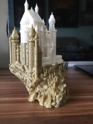

Здравей brum,
Уважавма твоето мнение,то си е твое лично, но не мога да го приема като обективно още повече и с дадената оценка.
Това твое мнение "че по-бавно стяга от този на Filamentum - детайлите с тънки ръбове надигат края нагоре по време на печат.
Това при едни и същи настройки на температурата." трябва да отбележа,че е най-малкото неправилно и нелогично да се сравняват
така различни производители. При теб може да се е получило така /причини много/ но аз нямам такива проблеми и наблюдрния.
Забелязал съм,че оцветяването на първичния /изходен/ материал променя някои от термичните и физични свойства на филамента и е индивидуален
в някаква степен за всеки цвят. Производителя ни дава един интервал от температура която не е твърдо фиксирана но с която потребителя
трябва да се съобразва. Считам за порочна практика, е да се печати под една и съща температура на екструдера,тъй като тук отношение имат и
температурата на леглото,скоростта на печат,обдухването на модела и т.н.
Наример на един черен цвят ако искам да подчертая лъскавината която идва с материала,аз вдигам малко температурата,намалявам обдухването
и обратно - при по ниска температура лъскавината се тушира и при определен ъгъл към свтлината се забелязва.
Аз ползвам филамента на 3D Line още от самото начало на производство /края на 18 началото на 19 година/
и през принтера ми са преминали километри нишка.В момента разполагам с 24 бр.ролки тяхно производство с различен цвят.
Работил съм с ABS,TPU и SILK на 3D Line и мога да кажа,че филамента им е превъзходен,отделно от това,че се предлага и на цена
както казваш достъпна за всеки.

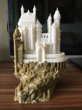

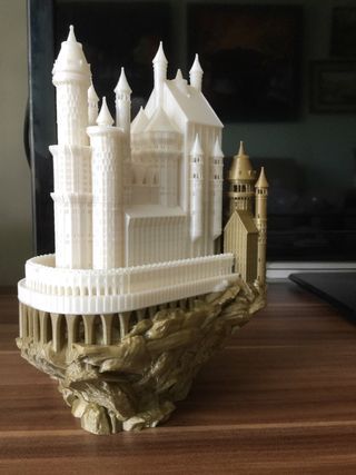

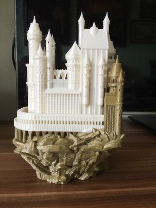

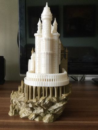

Всички снимки които съм показал във форума са с материал на 3D Line, а преди време на страница 43-та от форума
бях постнал снимки на един замък " MEDIEVAL CASTLE" Печатен е със скорост 80 мм./сек, при слой 0.2 и
60 мм. при слой 0.12 и запълване 10%. От оригинала е намален два пъти.
Твърде много дребни детайли има но не съм забелязал тънки ръбове да надигат края нагоре по време на печат.
Ето линкове и към дригите снимки:
download/file.php?id=133703
download/file.php?id=133702
download/file.php?id=133701
download/file.php?id=133700
brum - майстор
Температурата при която печатах с 3DLine материала беше на долната граница дадена от производителят - 200 градуса. На Fillamentum-а е по средата на това което дава производителят (190-210 градуса).
Не съм сигурен дали ме разбра за какво надигане говоря - опитай да печаташ малка сфера (10мм диаметър). Когато прави първите редове по външният контур го видях как се надига, че даже на единият от опитите толкова се надигна, че успя да подпре в дюзата при опита да направи следващ ред и всичко приключи. Такова надигане с Fillamentum-а не ми се е получавало.
Иначе като изключим този проблем (който е много вероятно да е от настройки) материала им е добър. Днес прекарах един детайл който изяде 20м материал и беше перфектен. И аз на подобни скорости го карах - 85mm/sec, но на 0.28 височина. Ползвах дюза 0.4мм с ширина на линията на печат 0.5мм (за здравина, че детайла е натоварен).
Та ще им бъда клиент :) .

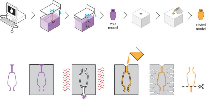

цените на смолите вече не са чак толкова високи. Примерно литър стандартна смола от али-то ми излиза около 30$.
Относно леенето са ми интересни два метода за отливане на детайли от метал. Грубо са горещо и студено отливане.
При горещото отливане е нобходимо допълнително оборудване, като пещ и вакуумна камера. За да се направи леярски модел се ползва специална смола за леене, която е с 30% съдържание на восък. На снимката е показан самият процес
ето и едно клипче:
https://www.youtube.com/watch?v=H4vSYcYwdNU
Другият метод, който ми се струва доста интересен е така нареченото студено леене. Използва се силиконов калъп за самият 3д модел и смес от полиестерна смола с метална прах, която да бъде излята. Ето едно клипче, от където става ясно за самата технология:
https://www.youtube.com/watch?v=GYPKS2o ... e=emb_logo
Студеният метод не изисква кой знае каква инвестиция. Но и при двата метода според мен самите детайли трябва да са по-груби или по-скоро с по-правилни и обемни форми. Снимката от предишният пост може и да се получи но имам напечатан един пришълец, за който съм почти сигурен че не може да се отлее. Въпреки това може и да се пробвам със студеното леене то тука реално не трябва специален принтер, може да се ползват модели напечатани на SLA или FDM принтери.
