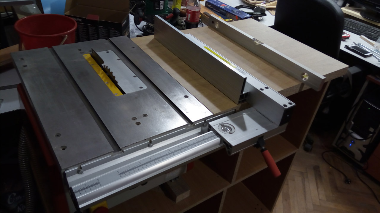

Вече са писали, но не боли глава да се повтори и потрети.
Железото зад диска - НЕ СЕ МАХА! Без него, дъската може да отскочи с такава сила че
не ща да си представям последствията. И става адски бързо. Няма време за реакция.
Един смелчага го беше демонстрирал в тубата.
Сега, вярно е че може да видиш някои уважавани дърводелци-влогъри да работят без желязото,
но ние не сме стигнали техния опит и възможности за преценка и по-добре да караме по-безопасно.
Не си спомням някога да ми е пречело че е там. Дори когато правиш канали. Просто си го сложи веднъж за винаги в
по-долното положение (така че да не пречи при канали) и си остава така завинаги. Режи го само ако няма по-интелигентен начин.
При мен има, но не знам дали на всички има.
