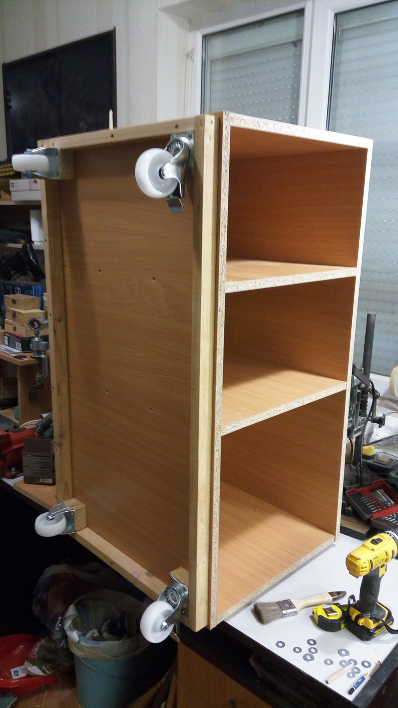

Здравейте отново!
Захванах се да си направя нещо като работна станция.
Плана е - циркуляра от ляво - фреза от дясно.
Фрезата си е реално оберфрезата на Парксайд от ЛИДЛ, която ще обърна наобратно, като повдигането ще е с крик жаба.
Засега е готова основата - трябва да я нивелирам точно, преди да продължа нагоре.
Кутията за фрезата идва твърде висока - предвидил съм и пводигане на циркуляра но и той ще дойде много високо, така че чертежа е просто информативен.
moarein - специалист
Ето докъде я докарах:
