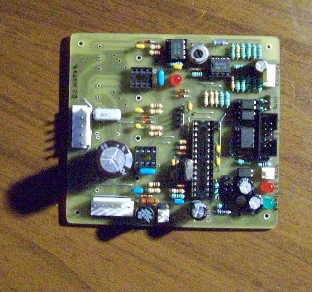

Това със енкодерите има логика и не е лошо като идея. За момента аз точно нямам конкретна схема - мислех си нещо от типа на PID-регулатор, както при серводвигателите, само че крайното стъпало и управляващите изводи от процесора да бъдат за стъпков двигател, а не примерно както се прави за DC или AC серводвигател. Поразрових се из нета и видях че не откриваме топлата вода - например написах в google - stepper motor ieee излязоха пдф-файлове с много интересни идеи. В ieee по-принцип се публикуват много добри неща - два-три проекта съм реализирал от такива статии и всичко си работи добре. Така че може да се погледне там какво са публикували хората и да вземем някоя идея са нещо от типа на "интелигентно" управление на стъпковите двигатели. Сигурно някой ще ме репликира и ще каже - като има управление като за серводвигател, защо да ползвам стъпков, а не мина направо на серво - ами според мен цената. Пък и за прецизно хоби изпълнение мисля че ще си струва - прецизна електроника на която да се има доверие и евтини двигатели.
Това е идея, спонтанно хрумнала, така че търпя всички критики, които ще бъдат отправени.

И аз опитах като направих един драйвер за серводвигател който да работи със стъпка и посока.
Доста тестове направих ,докато тотално не скапах драйвера,но така или иначе не получих някакви добри резултати.Имаше някакви тикове при работата
на двигателя.От време на време пропадаше сигнала което единствено го отдавах на магнитния енкодер.
Но не съм се отказал от идеята.Направих втори драйвер но съм решил да оставя настрана засега магнитните енкодери и да пробвам с оптически.

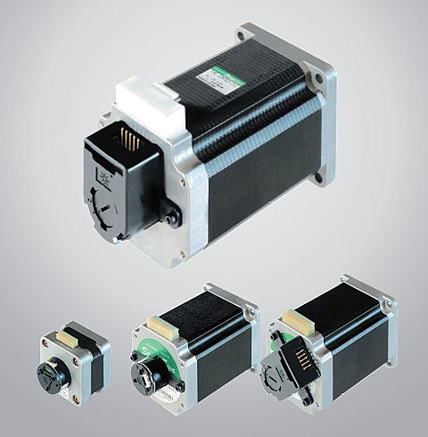

Обратната връзка с енкодера не само следи за изпуснати стъпки.
Тя дава на контролера точно кога двигателя е превключил на следващата стъпка
и така контролера веднага може да подаде команда за следващата стъка. Това значително подобрава динамиката и дори въртящия момент на двигателя и дава въможност да дирне много по високи обороти и сигурност.

Това двигатели от стар принтер ли ти приличат? :?:
mika - специалист
STEPER, запознат съм, че има стъпкови двигатели с енкодери. Има и драйвери специално за тях. Това което питам е, с какво това ще подобри машината гравьор, каквато е и тази тема.
