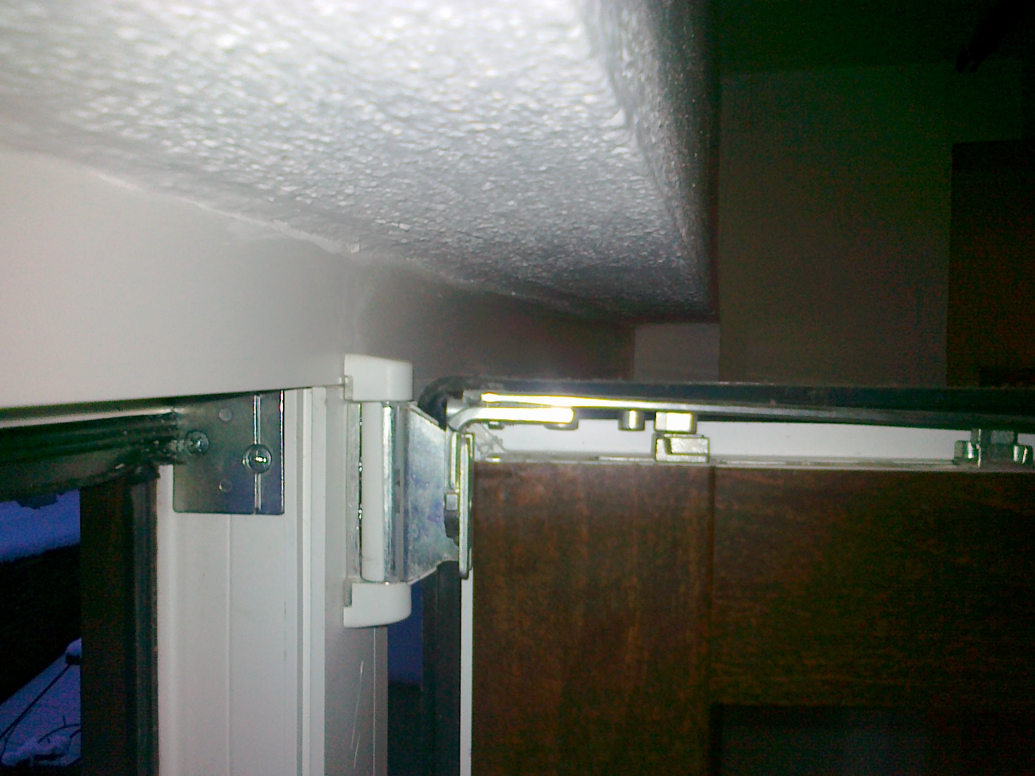

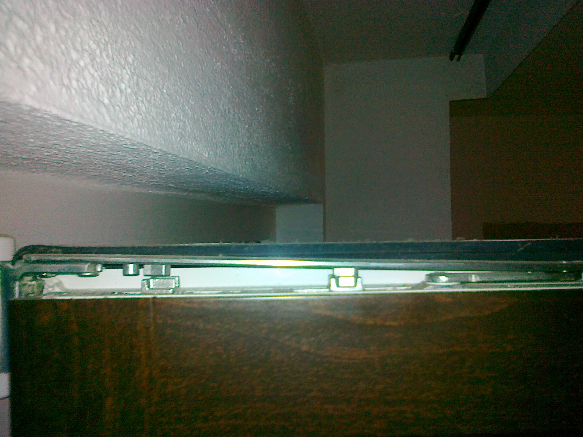

Ето и моя проблем:

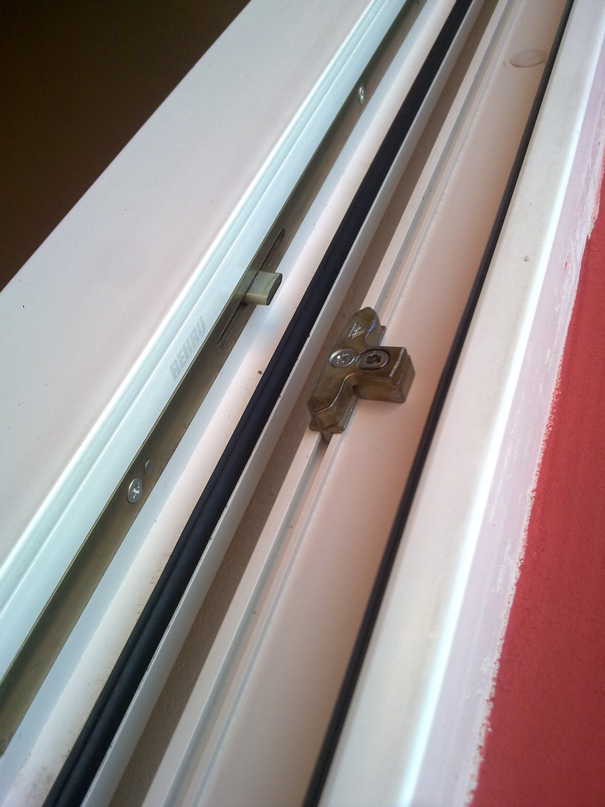

Обков МАСО..дограма на 2 години..непребира в горната панта (снимка 1 и 2)....при прочитане на предишни постове, намерих начина на регулиране...уви, навит е докрай.....някакви други идеи, с които да мога да се справя сам??....има и нещо друго. Въпросното винче има все пак малак свободен ход, но при навиването дори и с него( около един оборот) зъбчето опира в насрещниците, при опит да се затвори крилото при отворена дръжка.
Благодаря, предварително.
