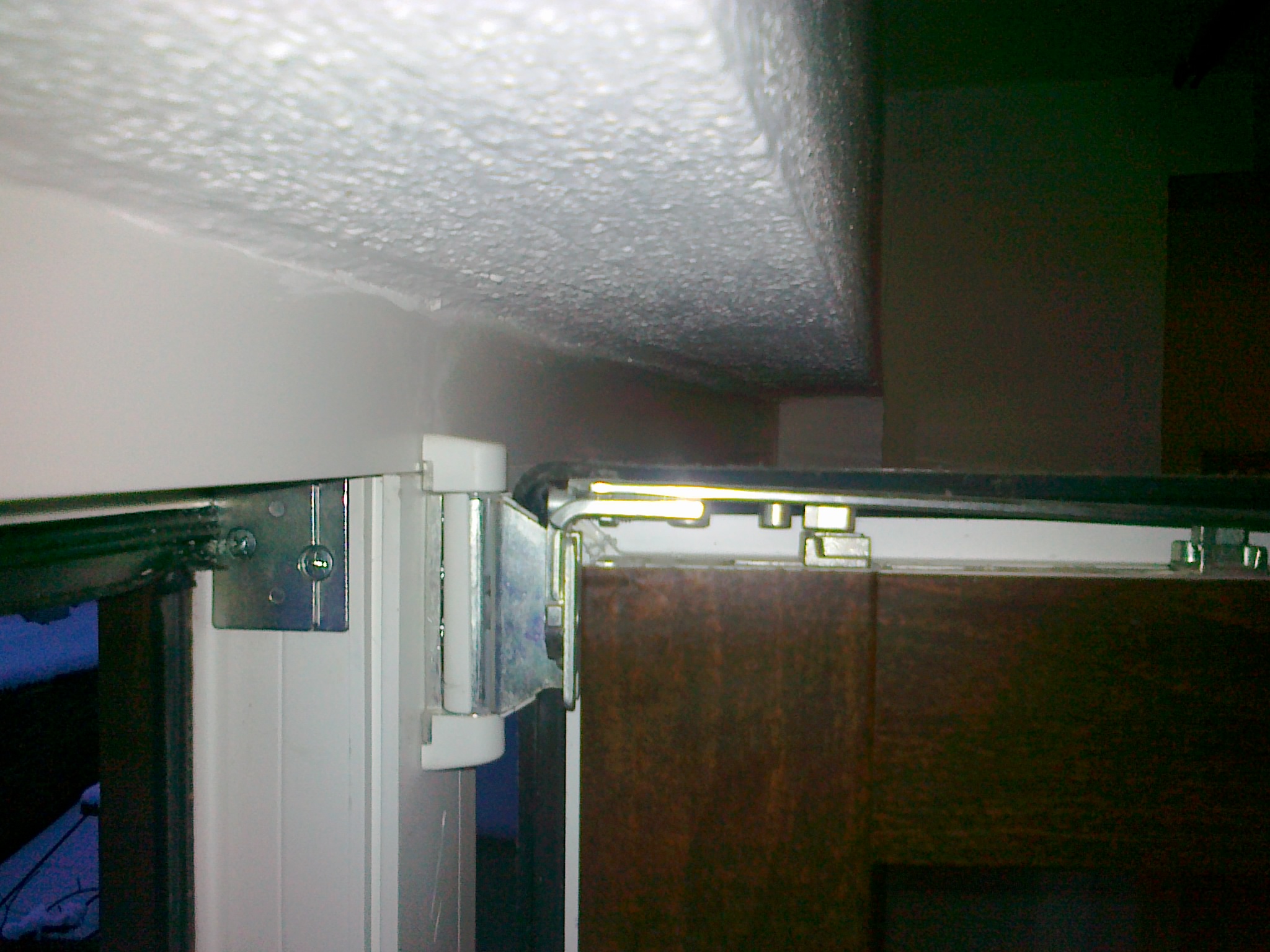

Обикновено е достатъчно заклинването на само единия пакет. В твоя случай горния, по-големия. Ако случая се окаже тежък може да заклиниш и двата, но мисля, че няма да се наложи. Въпросните подложки би трябвало да могат да се купят във всеки нормален склад за алуминиеви и пвц профили и обков. Евтини са, някъде към пет лева за пакетче от мисля 20 или 30 броя.
Ето и моя проблем:
Обков МАСО..дограма на 2 години..непребира в горната панта (снимка 1 и 2)....при прочитане на предишни постове, намерих начина на регулиране...уви, навит е докрай.....някакви други идеи, с които да мога да се справя сам??....има и нещо друго. Въпросното винче има все пак малак свободен ход, но при навиването дори и с него( около един оборот) зъбчето опира в насрещниците, при опит да се затвори крилото при отворена дръжка.
Благодаря, предварително.
pavkatay - майстор
Не разбрах надигна ли крилото, защото точно от това има нужда като гледам ?
velsi - Почетен майстор
Дигни крилото, а после развий насрещниците и ги премести, където е нужно.
Неуспях....имаше само около оборот, и това му беше крайно положение при което не се повдигна достатачно...само казах че дори и с малкото навиване, насрешниците трябваше да се местят за да паснат.
pavkatay - майстор
Ами може крилото да е по-малко. Измери ширината и дължината и виж дали е = светлия отвор на касата +16мм.
Аз съм се сблъсквал с такава изработка.
А насрещниците може така да са монтирани, но това е лесно поправимо (то и това с крилото е поправимо, но по-трудно :) ).
Успях....всъщност се оказахте прави, крилото трябваше да се повдигне, но понеже отгоре упираше в улея и аз си мислех че това е крайно положение. Повиках един приятел, който отгоре наместваше, а аз отдолу навивах...и стана. Само насрещниците трябва да преместя,но засега като повдигна дръжката малко нагоре и зъбчетата слизат надолу....бутам крилото и след това затварям.....като се затопли малко тогава ще ги местя.
Благодаря на всички....и Весела нова година!!!
