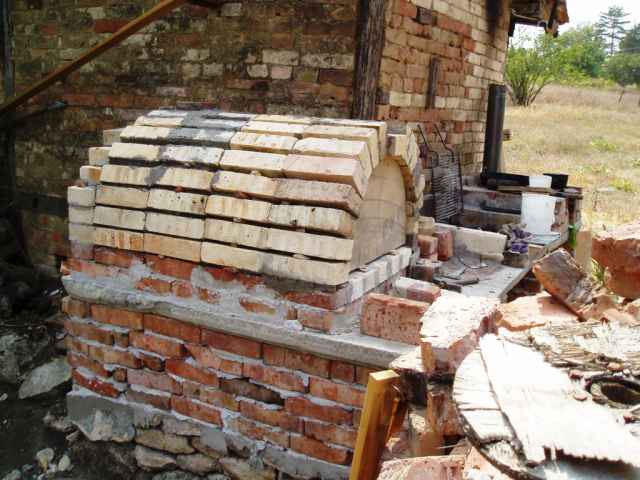

По-лесно и функционално е да се направи пещта и огнището/скарата заедно! Можело е да ги направиш там, където сега ти е пещта, а на останалото място един голям работен плот и мивка! Не е късно да го обмислиш и преправиш!
Така поне аз ще го правя. :)
Махни стиропора! Рано или късно ще имаш проблеми с него! Ако толкова държиш на изолация, сложи още един слой вата и измажи с циментово лепило и рабицова мрежа.
Навес направи не само над пещта, а и над останалата част, дори се замисли дали да не направиш голям навес... отдолу маса, пейки и т.н. и да си стане един хубав кулинарен ЦЕНТЪР!
Подсили с бетон "основите" на пещта, защото като гледам от снимките не е много добре положението там (особено, ако се забавиш с навеса). Направо прави една здрава бетонна пътека около нея.

Сега се загледах в снимките. Това със стиропора дето е замазан със замазката, не е никак добро решение. Както виждам, той не служи само за оформяне на свода, но е захванат и с дюбели. :? Това нещо гори с отвратителна миризма и се топи при загряване. :shock: Вземи парче стиропор и го запали, за да видиш резултата.

на такава пещ не трябва изолация- ама никаква.
Баджанака има на село такава и печем по 2-3 агнета годишно или козунаци. Агнето се пече 6-7 часа. нали това е целта. Да се напали пеща, да се напече и после да се пъхне тавата. Колкото по-бавно и по-дълго, толкова по-вкусно. Истина е, че костите трябва да падат от месото. За да акумолира пеща се прави масивна. Виждал съм конструкции по манастири където около пеща има изидаи стени и пространството е запълнено с пясък.Така фурната е топла до 3 дни. Много е хубаво това защото каквото остане от вечерта / ако остане:-) / се пъха пак и е топло за обяд.
Тук някой колега спомена за збъркана конструкция. И според мен е така. Комина трябва да е отпред при вратата. Защото след напалване и загряване вратичката е замазва с кал пред комина и по този начин топлината не излиза пред комина.
Може би в този случай трябва да се мисли за хубава клапа за да спаси нещата. Зидарията на свода няма да я коментирам.

Абе това с пясъка наоколо и извънредно много масивните стени е за големи пещи, които пекат дълго. По този начин можеш да опечеш цяло теле, примерно, а в пещ, направена по нормалния начин излъчваната топлина няма да ти стигне = ще остане сурово.
Философията на градинските пещи, освен всичко друго, е и топлината да ти стигне да опечеш агнето, а дори и да го забравиш вътре да не изгори, защото мощността е намаляла много... Майсторлък си е, ама не е нещо, което да не можеш да схванеш за 2мин, стига да има кой да ти го обясни последователно.

Ако мислите, че едно агне ще се опече за час или два се лъжете. А само тези тухли не могат да акумолират достатъчно енергия.
Много хора бъркат, че в пеща постоянно гори огън. Дори и да се остави малко жар отстрани на тавата тя е като допълнение.

Пробвах да вдигна малко температурата в пещта. След един час умерен огън, стиропора над вратата явно сдаде багажа. За щастие без миризми и други катаклизмични реакции. Все пак ще се наложи ремонт на съоръжението. След едно съществено разпалване пак ще оценя щетите и ако няма още поражения, на мястото на разтопения стиропор ще "налея" сух пясък.
JORO, прав си, ако мястото е ограничено по-практично е скарата и пещта да се комбинират. Ама аз доста място имам и рекох да го запълня :lol:
За навеса и основите съм съгласен и ще се постарая да покрия преди да е паднал снега. Готов съм да чуя всякакви критики и съвети. Така се учи човек, а не само с похвали :)

шоп, клапата за дупката на комина съм я измислил. Има два варианта. Или ще оформя с яглошлайфа една тухла за целта или ще направя тапа от шамот, която да ляга плътно в конуса и ще я изпека още при първото разпалване. А защо няма да коментираш зидарията?

Радвам се, че си се сетил за клапата, иначе топлото- през комина:-)))
Ами не ми хареса зидарията защото огнеопорните тухли на свода не си ги разминал.То ест през ред да тръгнеш с половинка. Така да не се получи напукване и отцепване. На тази снимка се вижда какво имам впредвид. Но може и да няма проблем де.

Вярно има малки поражения около вратата, но не е голяма беля.
Изненадах се от икономичността на подгряването - замина само един салкъм 2м на 20см. 3 часа горя, а агнето го оставих и аз не знам колко ама поне 4-5 часа.
