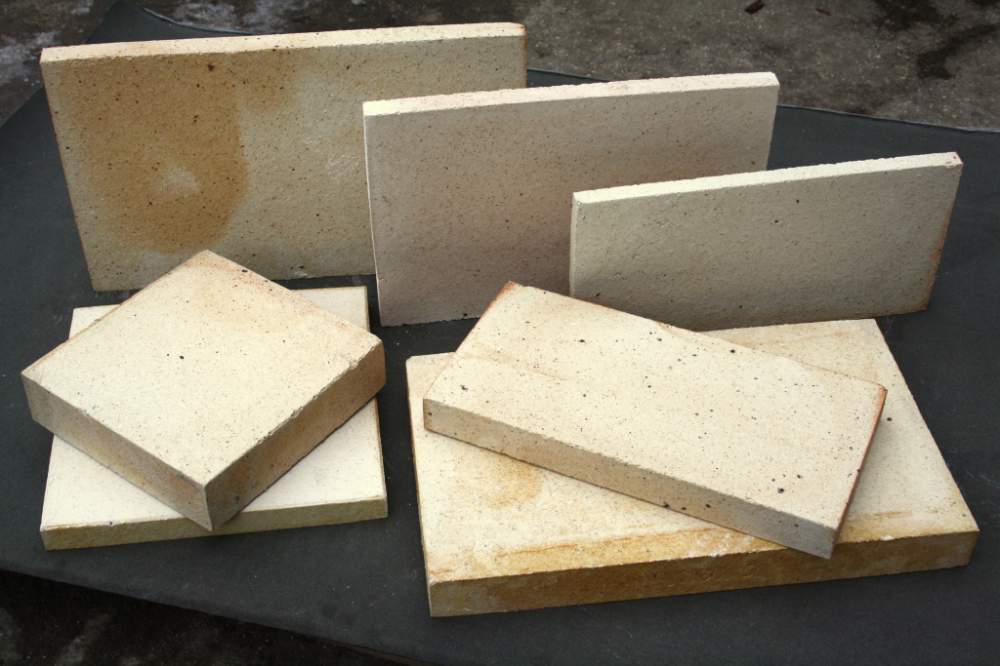

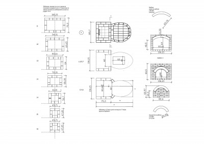

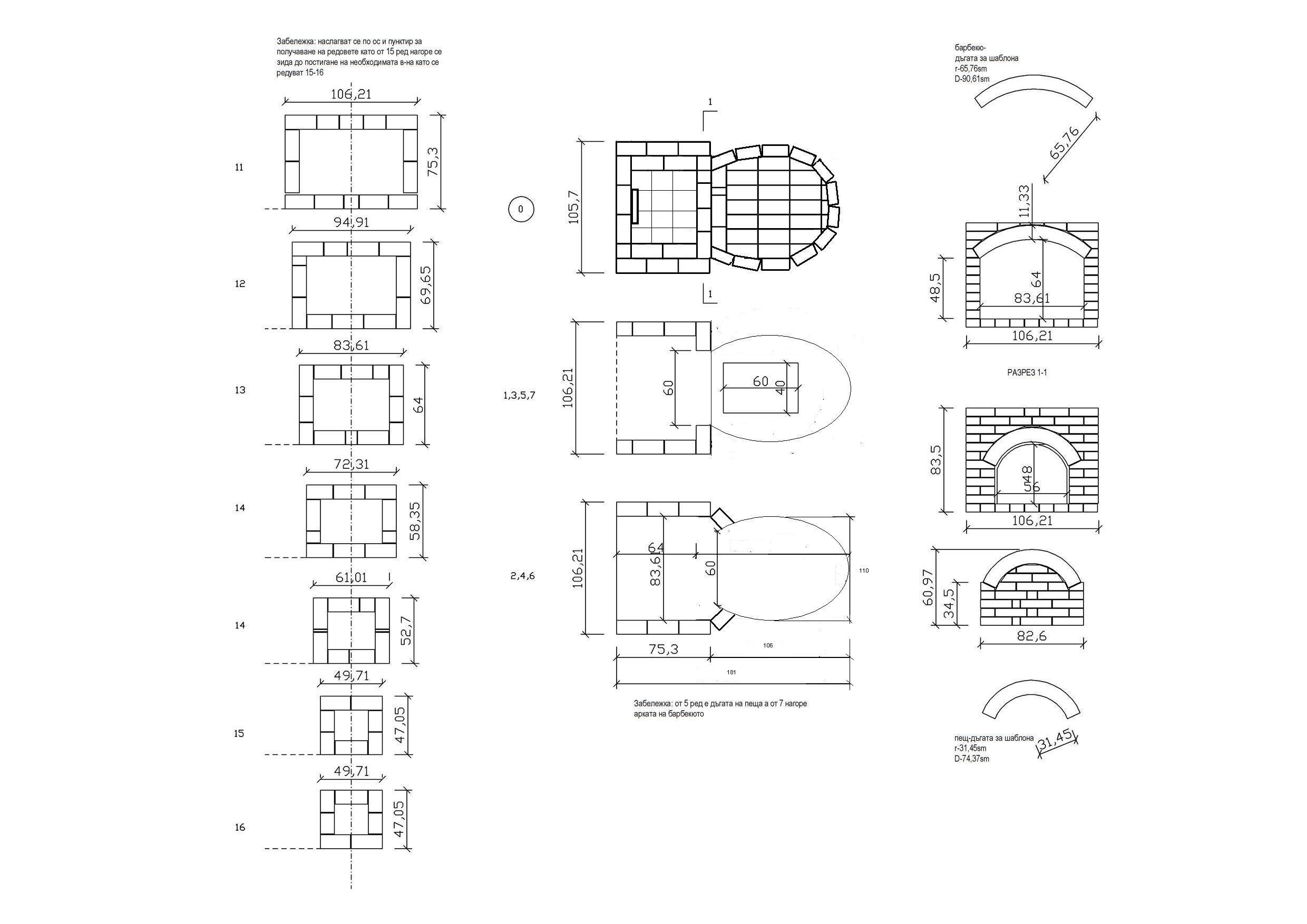

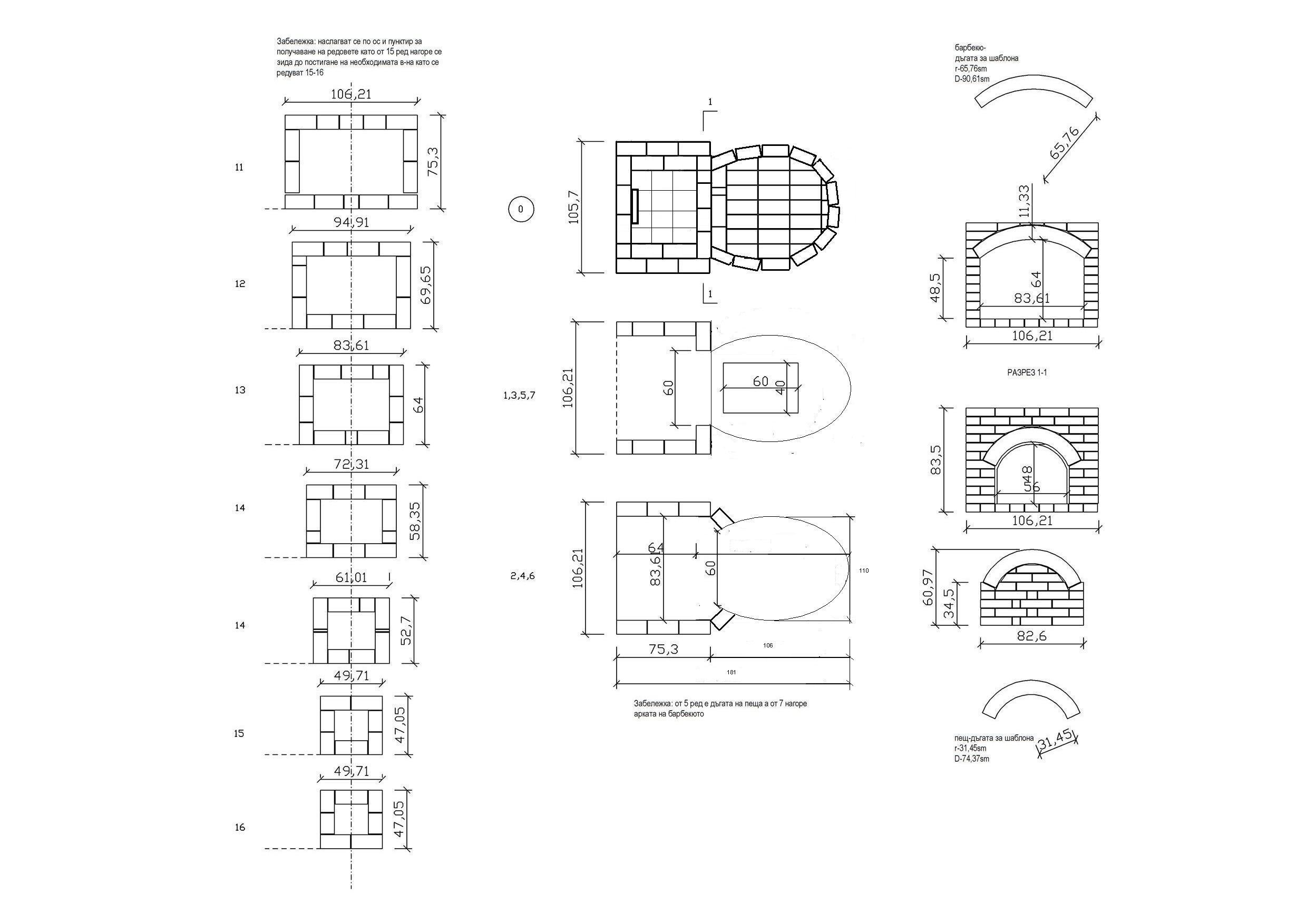

Първоначалният ми замисъл беше такъв, но после се отказах/ и аз не знам защо :? /. Ето схемата, по която ще зидкам, там където ще е скарата ще има огнеупорни плочи с дебелина 3 см. Между другото търся такива плочи, някакви идеи?
VLADO66 - майстор
Аз съм си купувал от складовете за стр.материали.В Ст.загора ми излиза че имат в Бимет-ул.Армейска №16.Иначе са производство на Шамот гр.Елин Пелин.
