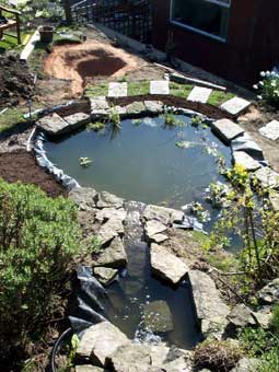

Здравейте на всички!Пускам тази тема тъй като много особености около изграждането на идеята ми за езеро,което в определени моменти в годината ще се използва като басейн остават недоуточнени.И така-самият басейн ще бъде около 20куб.м.,с овална несиметрична форма дълбочина от 1.80м. до около 1.60м.Мястото е с голяма денивелация и към басейна ще има водопад чрез който ще се превърта водата.Дебита на помпата няма да е достатъчен,но...колкото - толкова.Отстрани ще има плитка периферия за оформяне на екосистема и дизайн.Доста от мненията в подобни теми ме навиха на мисълта 2 месеца в годината да го пълня с вода от кладенеца и да става за къпане а в останалото време с язовирна вода ,която имам в изобилие и да пусна малко рибки-най-вероятно таранки и шаранчета.Всичко добре като идея,но в изпълнението имам някои колебания.Първо не знам по какъв начин да направя кофража и от какво.Мисля с фазер за най-евтин вариант,като преди това го безиросам за да не поема вода.След това-плочки.В този случай ,тъй като бетона ще се излива на ръка не знам първо стените ли да излея или дъното?Ако е дъното се налага да го изчакам да изсъхне преди да правя кофража за стените!?В обратният вариант пък се притеснявам да не пропуска вода от спойката заради разликата в изливането и дупките които ще се получат от подпорите на куфража!?
Знам че е най-добре изливането на бетона да стане наведнъж -тип чаша,но няма да се справя практически.
Обмислям и още нещо което си е моя идея,но пак има едно "но".Вместо кофраж да иззидам каменна стена и зад нея да сложа арматура и..бетона.Така ще си пестя и пари за кофраж и облицоването с плочки.Проблема ми остава в този случай измиването на стените на басейна.
Още един неясен въпрос-какво е точното съотношение на бетона?Аз мисля да бъде 1 към 3 към 2 съответно цимент-пясък-фракция.Имам 10 литра водно стъкло,но не знам към бетона ли да го прибавя или после да мина всичко с четката!?

а премислил ли си как ще чистиш езерото ,зада има еко вид битов както искаш плитка част трябва да е със чакъл. Имаш ли си представа за 9 месеца във застояла вода със риби жаби и разтения на какво ще заприлича, растенията си гният , рибите си серат и т.н. да не споменавам и водораслите които ще ти се появат - няма начин да не се появат. значи всеки сезон в началото изкараване на вода риби и почване с четка за зъби изтръгване на всичкото. после обратно съшото щот хлорта ще е.. мамата на риби и разтения. Най добре ги съчетай без ендата вода да има нещо общо с другата - за мен това би било вариант, но много скъпо. Най добре си прецени което ти се иска повече да се къпеш в басен и вместо да влагаш във фауна и др. да отделиш за покрив и да го ползваш повсяко време или във езеро което има голям шанс да се превърне в блато бих казал 100% щом искаш тая риба да я ловиш със въдица и да я консумираш.
за изграждането за езеро си мисля че е най добра с фолио бетона просмуква , ако го направиш много силен рискуваш да се напука ако има пропадане и разместване на пластовете също много лесно се стига до авария. Ако не си забелязал басейните са или с едно такова гуменирано покритие или с малки плочици.
говоря толкова смело защото аз имам езеро малко 3,5 кубика , гледам кои имам и разтения , с филтър , ув лампа като водата се върти от помпи с общ дебит около 5000 литра на час. Лятото всеки път като съм там съм на лов за жаби няма отърване от тях.

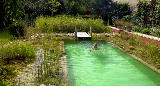

Така или иначе зимата не мога да ходя често до вилата.А лятото басейн с вид на езеро и често сменяне на водата.Искам да изглежда като на втората снимка .Искам мнение отосно изграждането,кофража и периферията ,отстрани дали да е с фолио или с бетон като вътрешната дълбока част.Отделно стените ако са облицовани с камък дали се измиват лесно?! :?

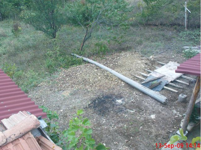

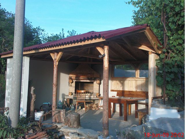

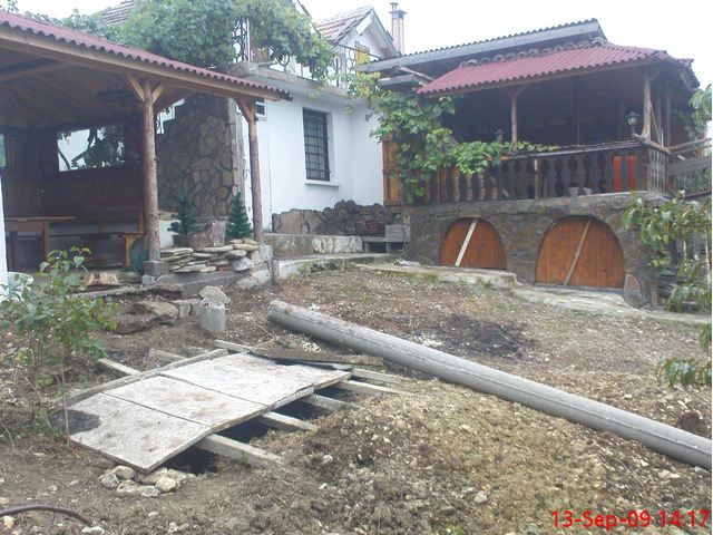

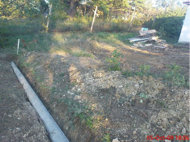

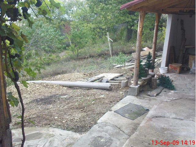

За да не говоря наизуст сега ще се опитам да кача снимки на мястото.Давайте акъл :wink:
Тук съм снимал от вторият етаж.Басейна ще бъде на мястото на събореният стълб в несиметрична форма
Това е преди да съборя стълба-до него в ляво ми е изводът на язовирната вода
Тук се виждат ламарините пок които ми е кранът за водата-от там ще започва басейнът
Изгглед от другата страна...
Тук вече съм намерил и място на ел.стълб-ще служи за основа на подпорното зидче чрез което ще намаля наклона:wink:
hristomirov - специалист
Нещо са ми се разбъркали снимките докато ги качвах,но се надявам да сглобите пъзела :!:
