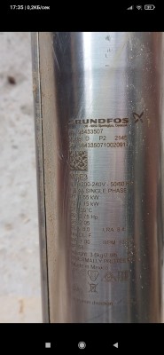

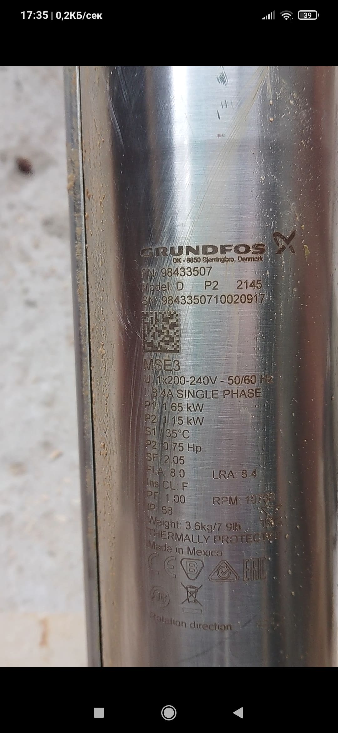

Sharik не е показал инфо за модела на помпата и на честотното и управление.
За това аз пиша за това с което съм запознат.
Това което е заложено в сондажи е GRUNDFOS - от два модула, които се продват отделно.
Честотно управление CU301 за монофазни помпи и монофазни помпи тип SQE.
За помпите SQE в инструкцията е вписано:
Захранващо напрежение:
1 х 200-240V -10%/+6%, 50/60 Hz, PE
Захранване от генератор: като правило
мощността на генератора трябва да е равна на
мощността на помпата Р1 [kW] +10%
Пусков ток:
Най-високата стойност на пусковия ток е указана на табелата на двигателя.
Помпата има вградени защити от претоварване, работа на сухо, свръхнапрежение, поднапрежение, прегряване.
CU301 е табло за управление на помпата. Това е някакво честотно управление, което контролира оборотите на помпата спрямо зададено за поддържане налягане. Това е удобен начин за захранване с вода на жилище с употреба на мимимален РС.
Вече писах за честотното захранване на помпата какви са данните за захранващо напрежение.
Отделно в таблото има още защити от ниско и високо напрежение, от претоварване по ток и др.
И да мисля, че може да се захрани и таблото през агрегат.

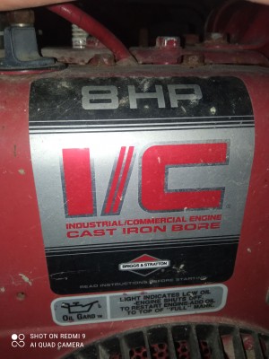

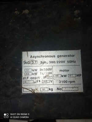

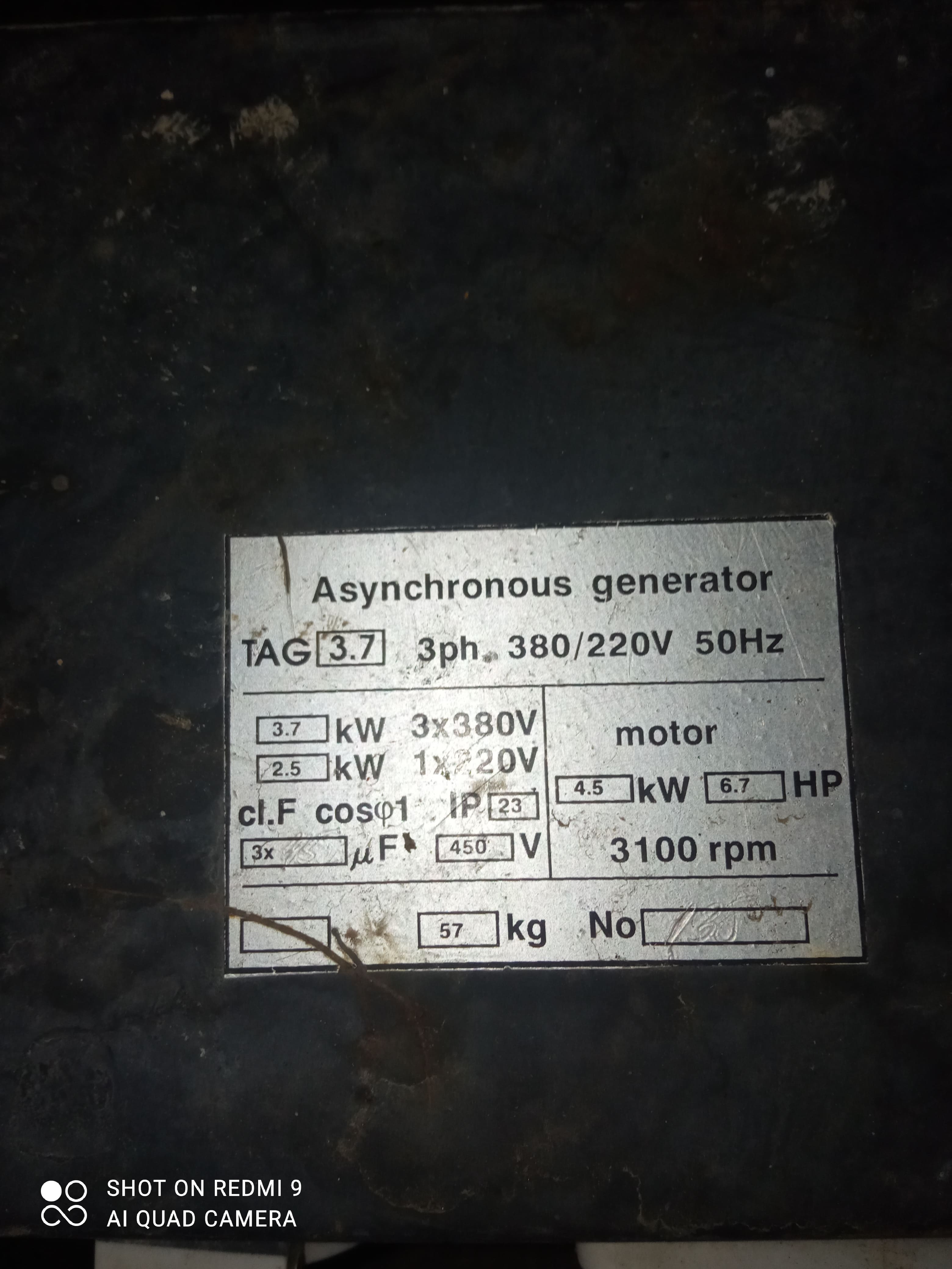

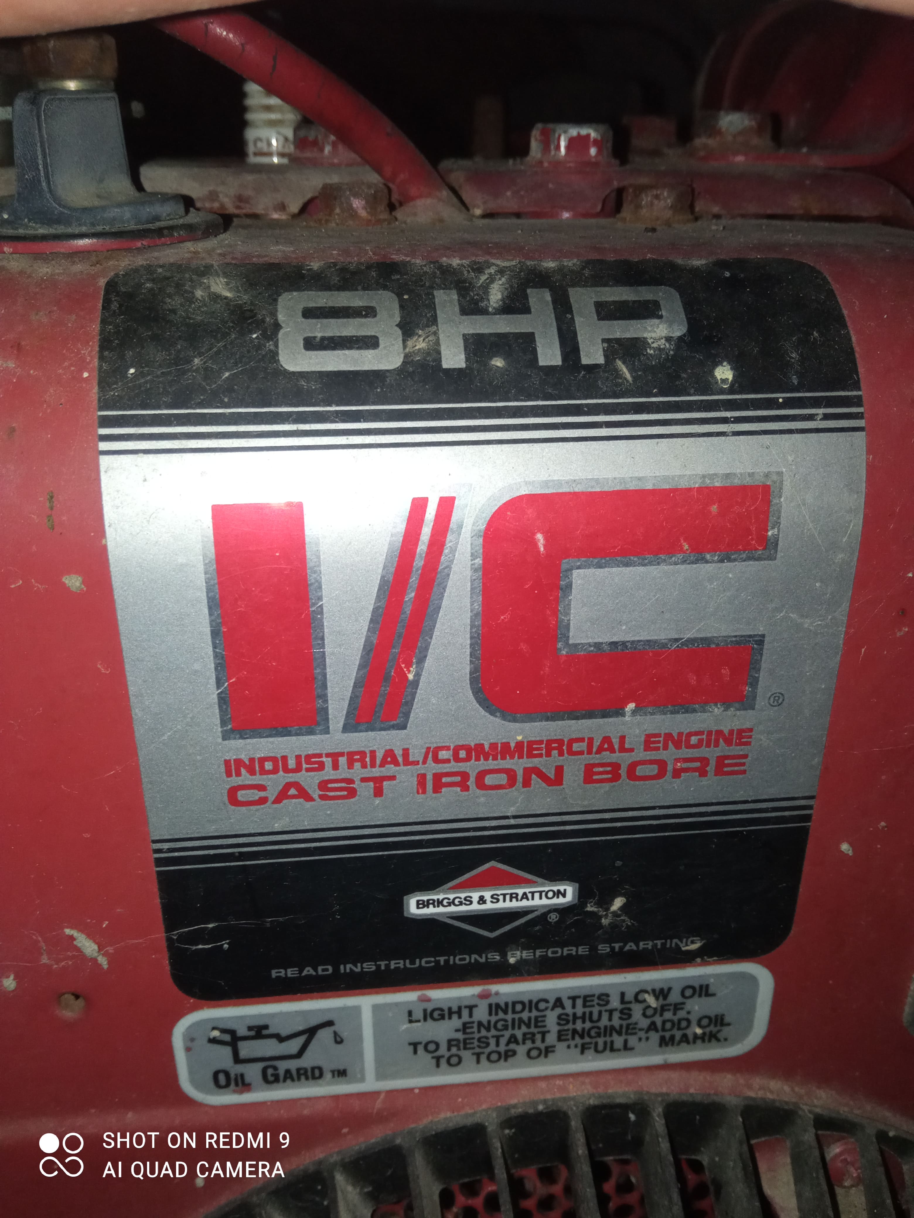

Виждам, че темата се е развила. Извинявам се, че пиша чак сега, но ми се наложи да пътувам.

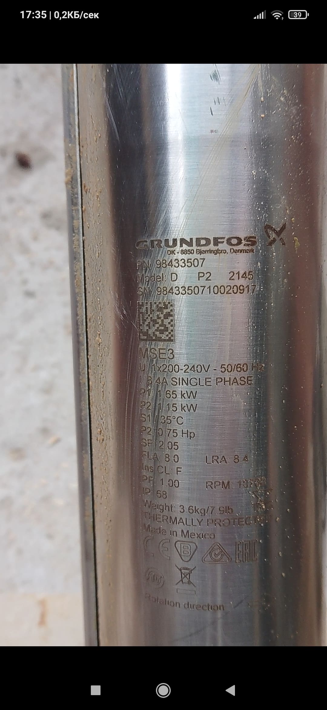

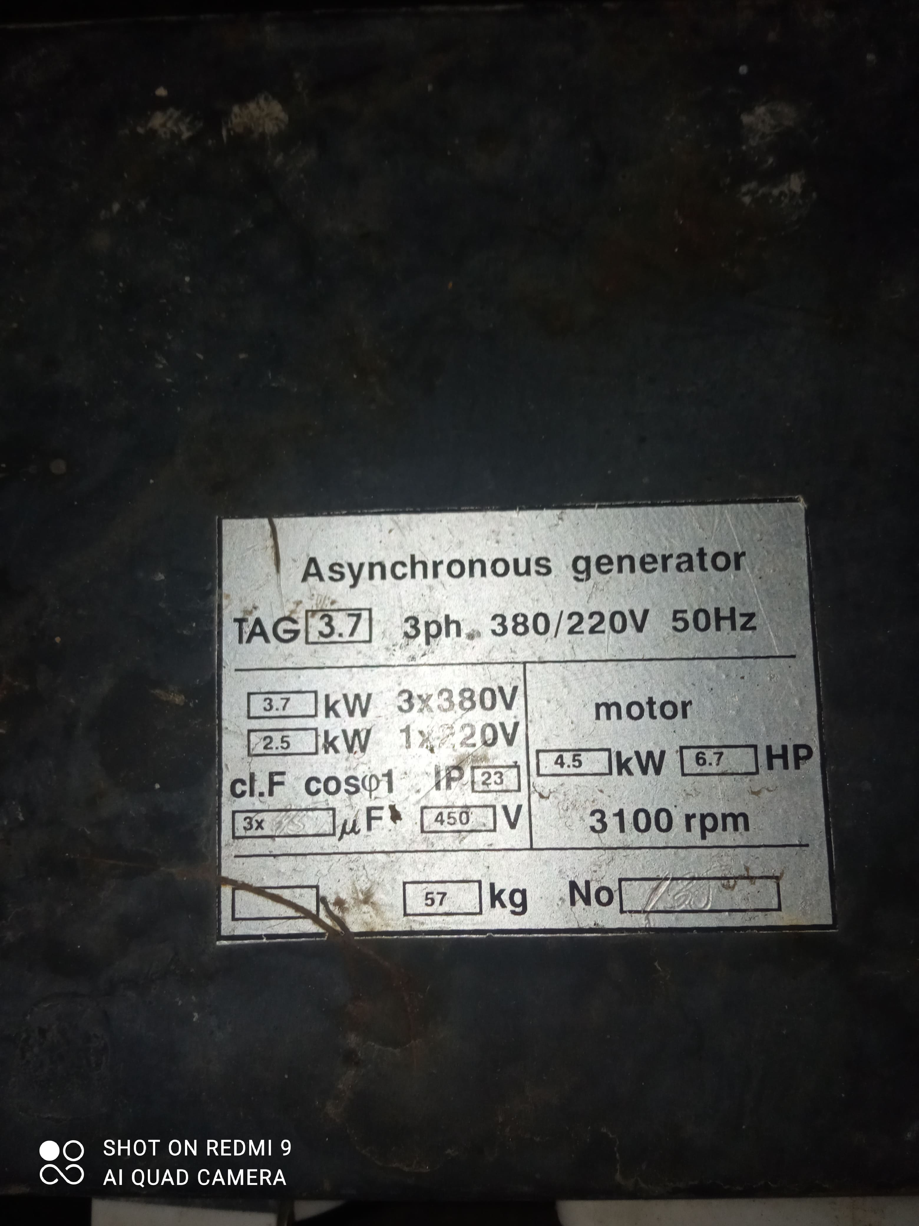

Оказа се, че параметрите на помпата и генератора са малко по различни:
Последния линк е модела на инверторното устройство
При тази мощност на помпата ще ми трябва юпес към 2 kw и то само при положение че помпата се стартира плавно. Номиналния ток ли е максималния който консумира?

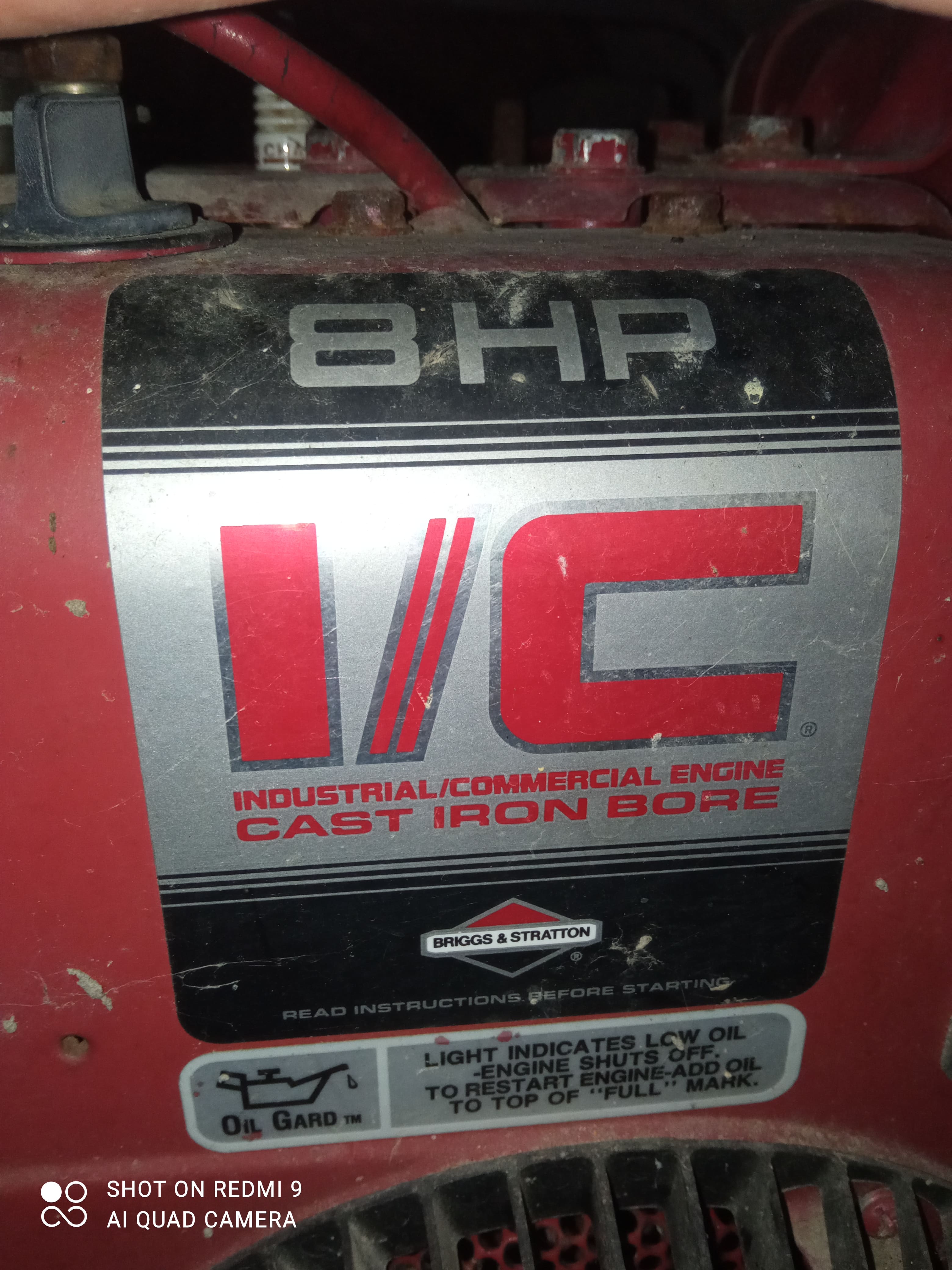

Sharik не съм съм пробвал с Грюндфусите агрегат, имаше си ток. Честотното управление има защита от ниско и високо напрежение и по ток, отделно помпата има защити, така че може да пробваш как ще работи с агрегата.
В ръководството на CU301 няма инфо за плавен старт, но аз съм почити убеден, че има старт с ограничение на тока, което ще подпомага работата с агрегат. Пък и агрегата е 2,5kW за монофазен ток, което е според мен е дообре. Според инструкцията само на помпата, мощността на агрегата трябва да е Р1+10%= 1,65 +0,17=1, 82kW, което е по-малко от 2,5 kW на агрегата.
Ползвали сме подобен като на снимките бензинов агрегат, за дренажна монофазна помпа 1,5kW без честотно регулиране и не сме имали проблеми с пусковия ток на помпата.
