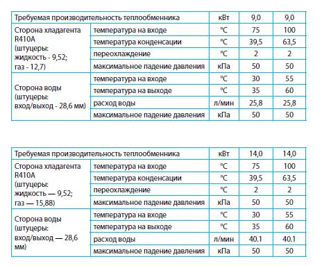

Данните за компресора, са малко противоречиви с тези дето имам, но не е фатално. Топлообменника не е критично малък, спокойно може да работи и така.
Виж това. Отнася се за R410, но това са температури и не биха имали разлика ако е за R22, така че карай машината без притеснения. Казано в прав текст, да не ти пука от тези 70*С. Изолирай тръбите хубаво, ако не са. Всички температури са ти в нормата. Как се държи, при по топло време 10- 15*С, изключва ли външния вентилатор. Ако не, е хубаво да се закачи един манометър и да се направи корекция на тръбния датчик. Да си я ползваш безаварийно, докато събереш пари за "по маркова", ако решиш да я сменяш. Грешка няма. :partyman:
