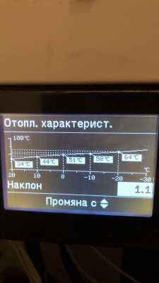

@gadinko, всеки ти пише по нещо, а ти отговаряш на всеки трети. Бях ти писал за електромери, с които да засечеш коефициента на преобразуване, но ти не отговори нищо. Добре ли е, зле ли е според теб идеята и искаш ли въобще да вървиш в тази посока. Също така не даде отзив, че си видял, дали има зададено използване на безплатен ток. Такъв в България все още няма. Не казвам, че това е пътят, но все от някъде трябва да се започне и на нещо да се стъпи.
Кривата на отопление също, както пише @turbocharged, не е добре нагласена, но не защото е много стръмна, за защото е много полегата. Не трябва да сваляш коефициента на долу, а напротив трябва да го вдигнеш нагоре. В твоя случай 1.15-1.20 би трябвало за начало да е добре. Нивото като за начало можеш да го свалиш малко и ако не стане студено го оставяш така. Наклона, ако е недостатъчен, както е при теб, би трябвало да ти е хладно само в студено време. Студено време тази зима не е имало и затова не си забелязал, че имаш неправилна настройка. Крайната цел е да ти е топло с възможно най-ниската температура на подаващата вода.
В тази връзка трябва също да знаеш, че тази крива най-лесно се наглася в по-студено време. Побързай. В по-студено време ще забележиш и това, дали не са ти малки или недостатъчно на брой конвекторите, и оттам да ти страда коефициента на преобразуване.

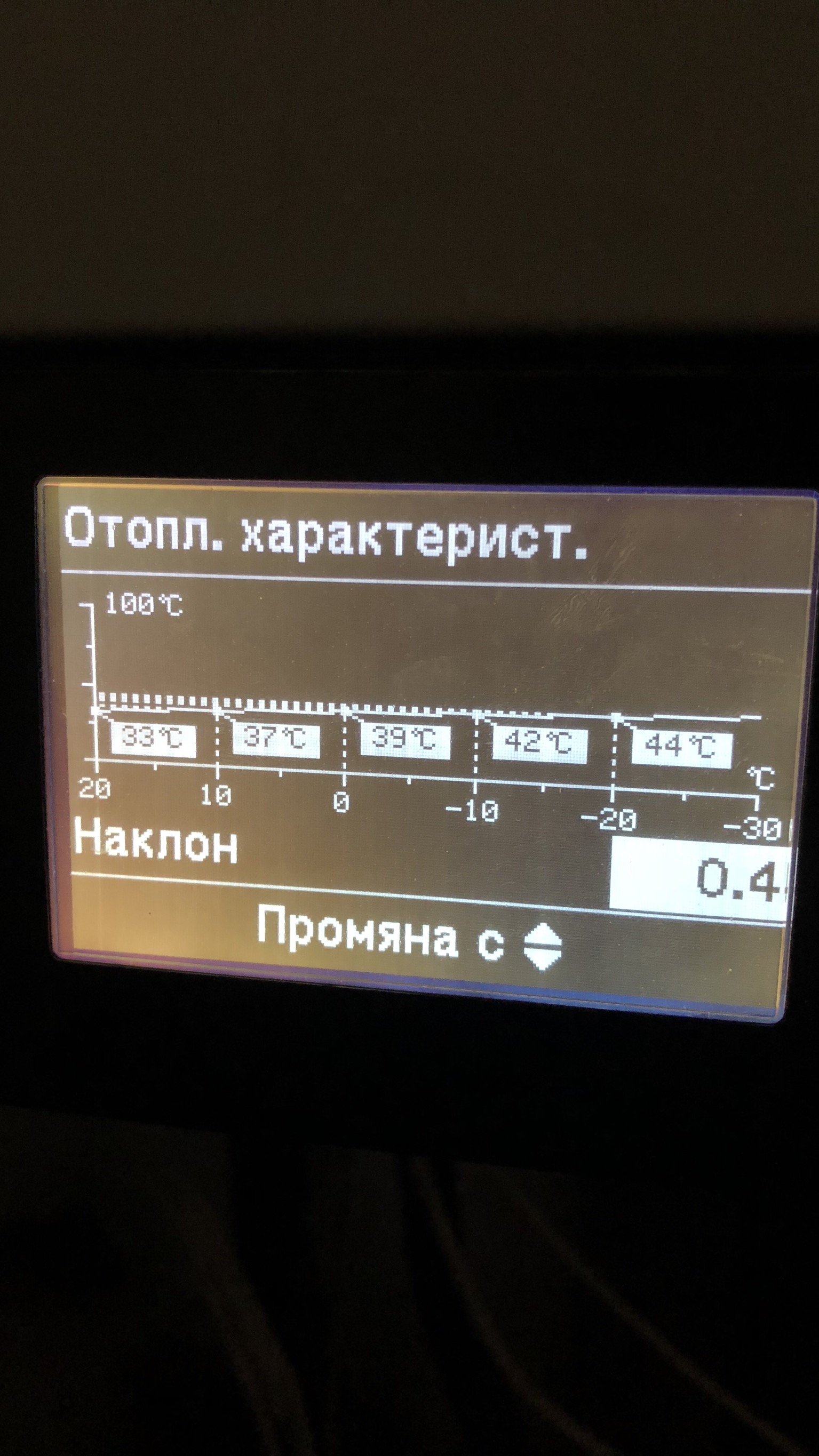

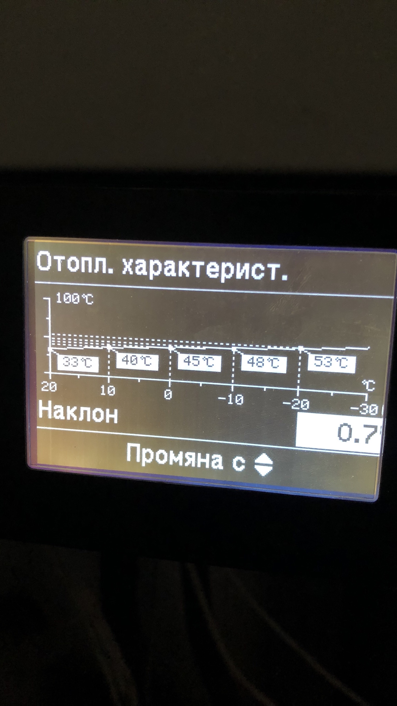

Gadinko това сигурно си разбрал, че е кривата на отоплителния кръг. По нея помпите си задават изходящата вода в зависимост от външната температура. Много високо ниво са дали специалистите.
Свали наклона от 0.7 на 0.4 нивото го остави така. Пробвай ден два как е климата в къщата. Ако ти е топло сваляй още нивото ще стане по-икономична помпата, ако ти е студено ще трябва да го качиш.
Когато трябва да се подгрява БГВ температурата на изходящата вода се качва до над зададената температура на БГВ. Имаш две температури БГВ една с която подгрява постоянно и една висока. Постоянната я направи 35 градуса. високата 50 градуса. Направи си седмичен и часов график на БГВ да ти подгрява водата само когато имаш нужда.
Направи си и часов и седмичен график на отоплението. Имаш възможност пак на две температури в стаите. Нормална и понижена. Примерно 23 и 20 градуса.
Няма нужда да топлиш михаля като няма никой в къщи.
Това са резултатите при 0,4 и 0,7. Да действам ли :cool:

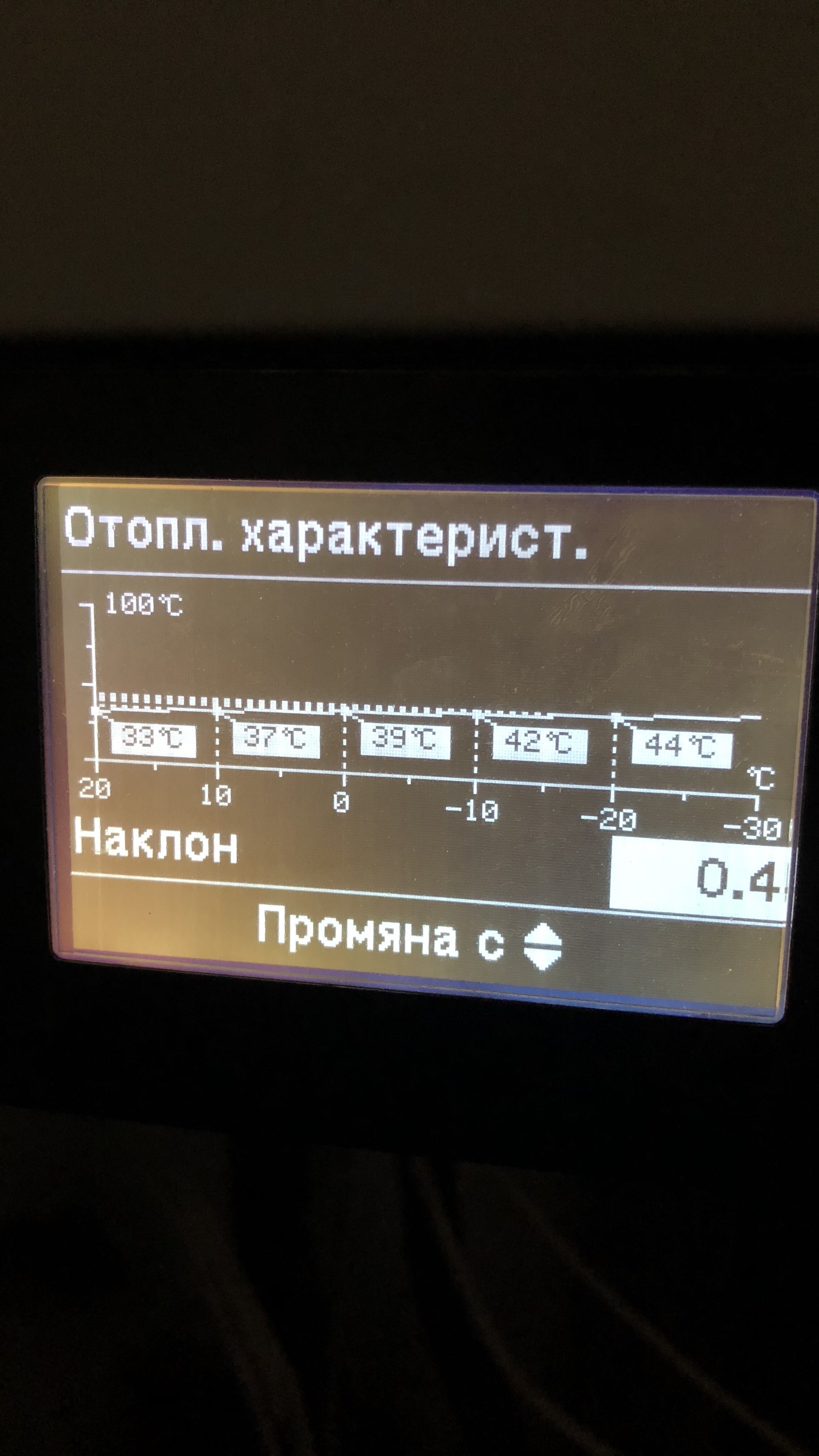

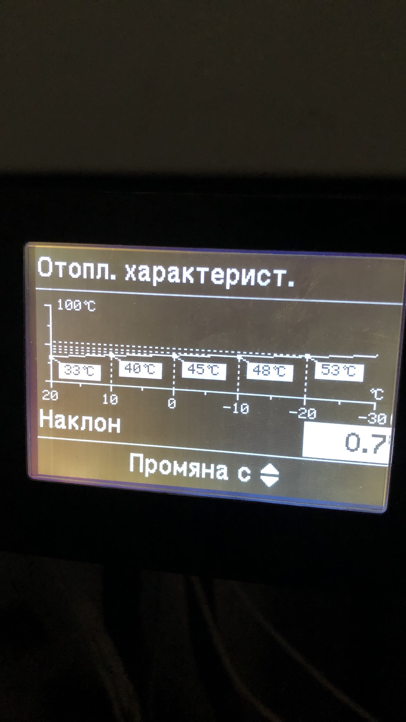

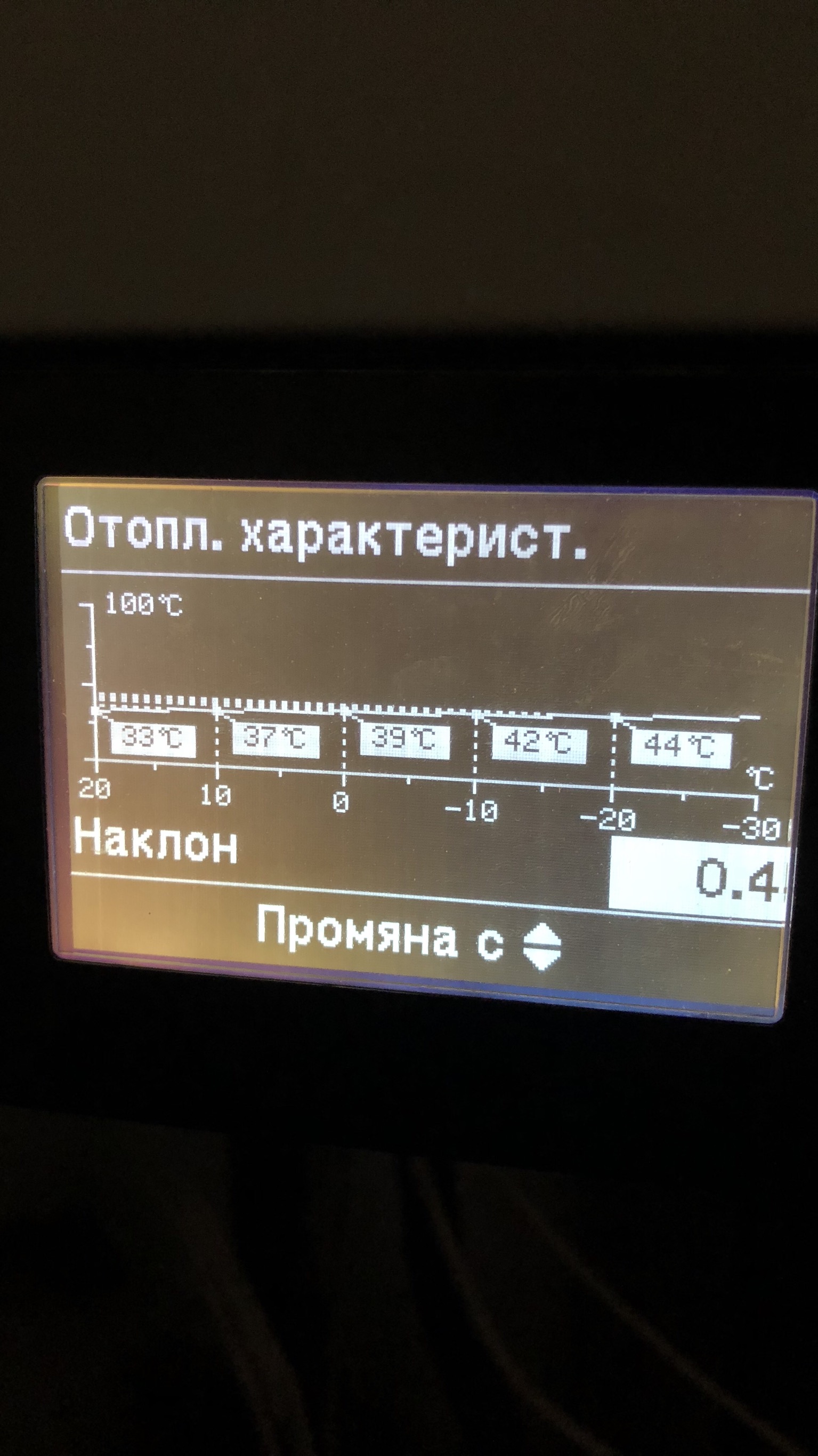

gadinko - специалист
пет фев 08, 2019 8:56 amturbocharged написа:
пет фев 08, 2019 8:42 amradius написа:
Аз викам 1115 да отдели 1 уикенд ( срещу безплатно лечение на простатата ;) ) и да настрои на доктора помпите, че щом са ги оставили на 50С да бичат(сигурно не знаят, че КОП-а е плачевен при тия градуси), кой знае какви други простотии има сътворени!
Това ще е най-бързото решение.

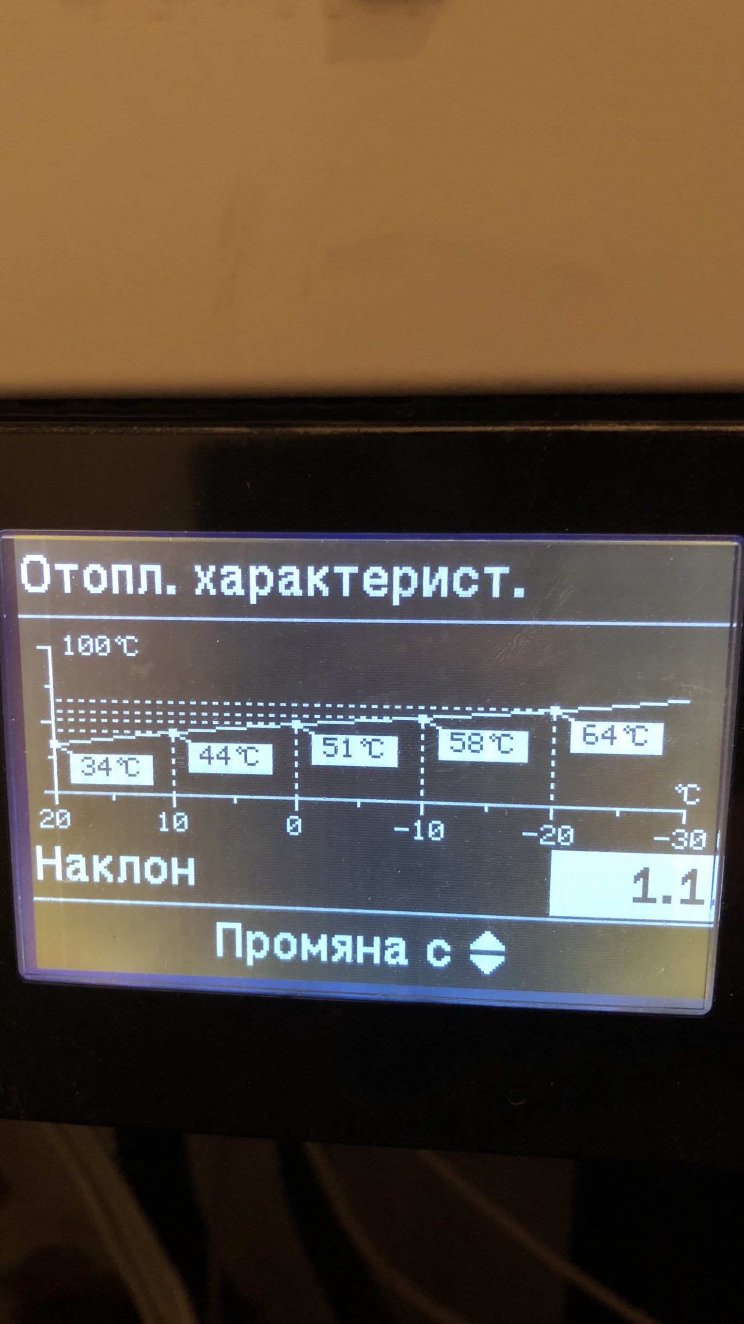

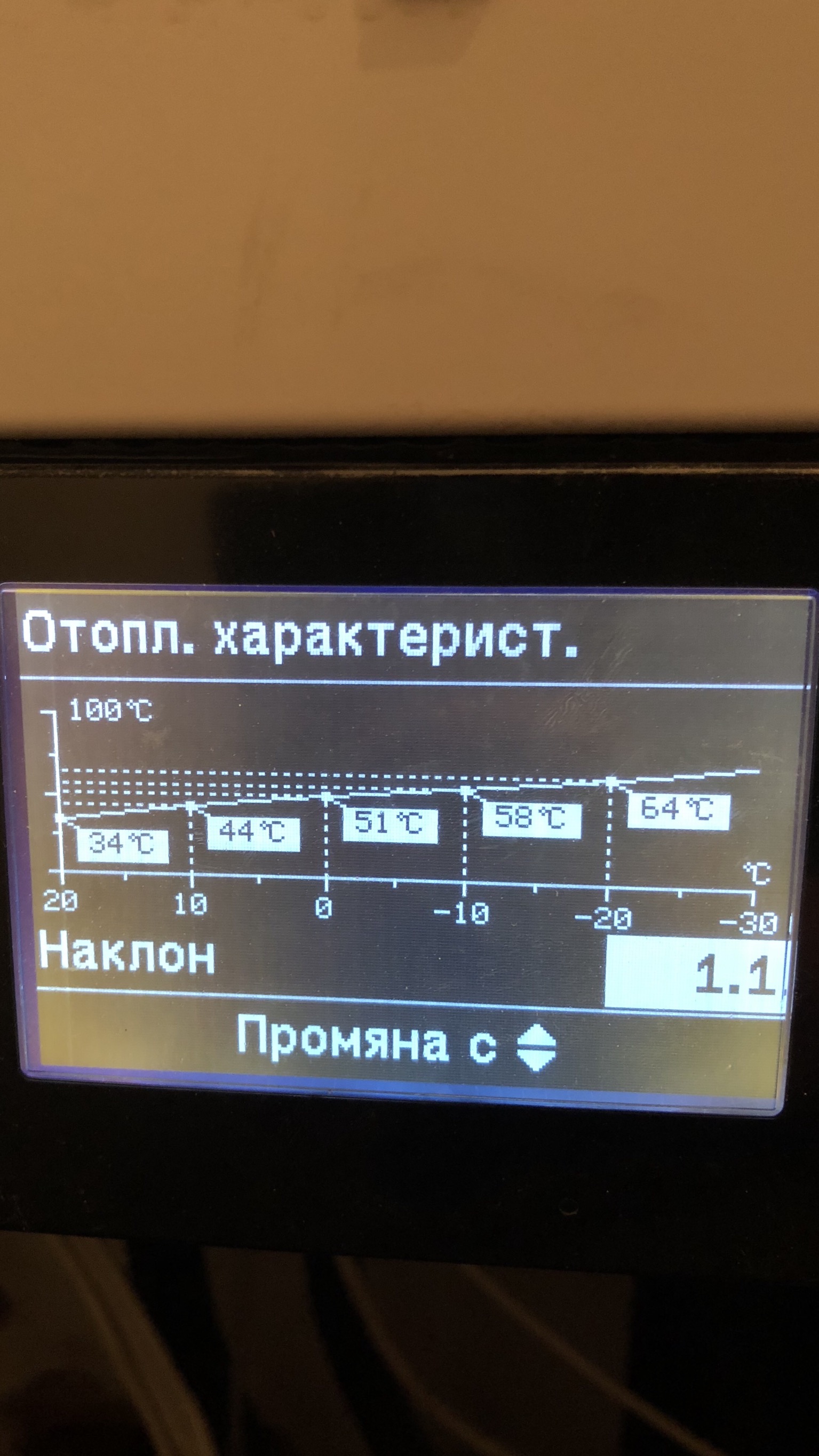

пет фев 08, 2019 12:19 pmvrangelov написа:
Благодаря за подробния отговор. Виж какво става като е на 1,1 ...
vrangelov - специалист
Така е добре. Сега свали нивото с 8 градуса и гледай, дали още е комфортно у вас. Ще ти трябва малко време, но ще стане.

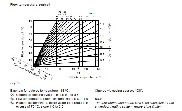

turbocharged - специалист
С пробване става наклона всяка къща е различна. vrangelov може и да си прав, че наклона трябва да е по-голям може пък и да не си.
Колкото изолацията е по-добра наклона се получава по-малък.
gadinko гледай да ти е комфортно с възможно най-ниска температура на водата от помпата. Другото ще го нагласиш в последствие.
По графиката която виждаш на екрана на термопомпата колкото е външната температура ти прави подаващата температура към инсталацията.
Не регулирай температурата в стаите от конвекторите ами от термопомпата.
Конвекторите ги задай на максимум да топлят. Нямам опит с конвектори. Ако бяха радиатори щях да ти кажа да развиеш вентилите до край.
