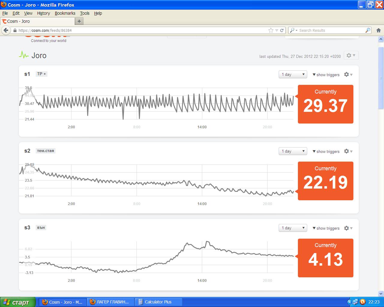

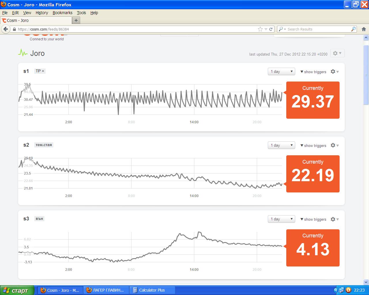

Днес 27.12.2012 времето през деня се затопли до 8гр и разхода падна на 1кв/ч.Прави ми впечатление,че ТП сама си е направила промяна на минималната тем. на водата като цикъла е 8/20мин,а по късно става 6/11мин :?

kuuuuuul написа:
Как така? За да го прави трябва да има управление по външна температура - прегледай настройките.

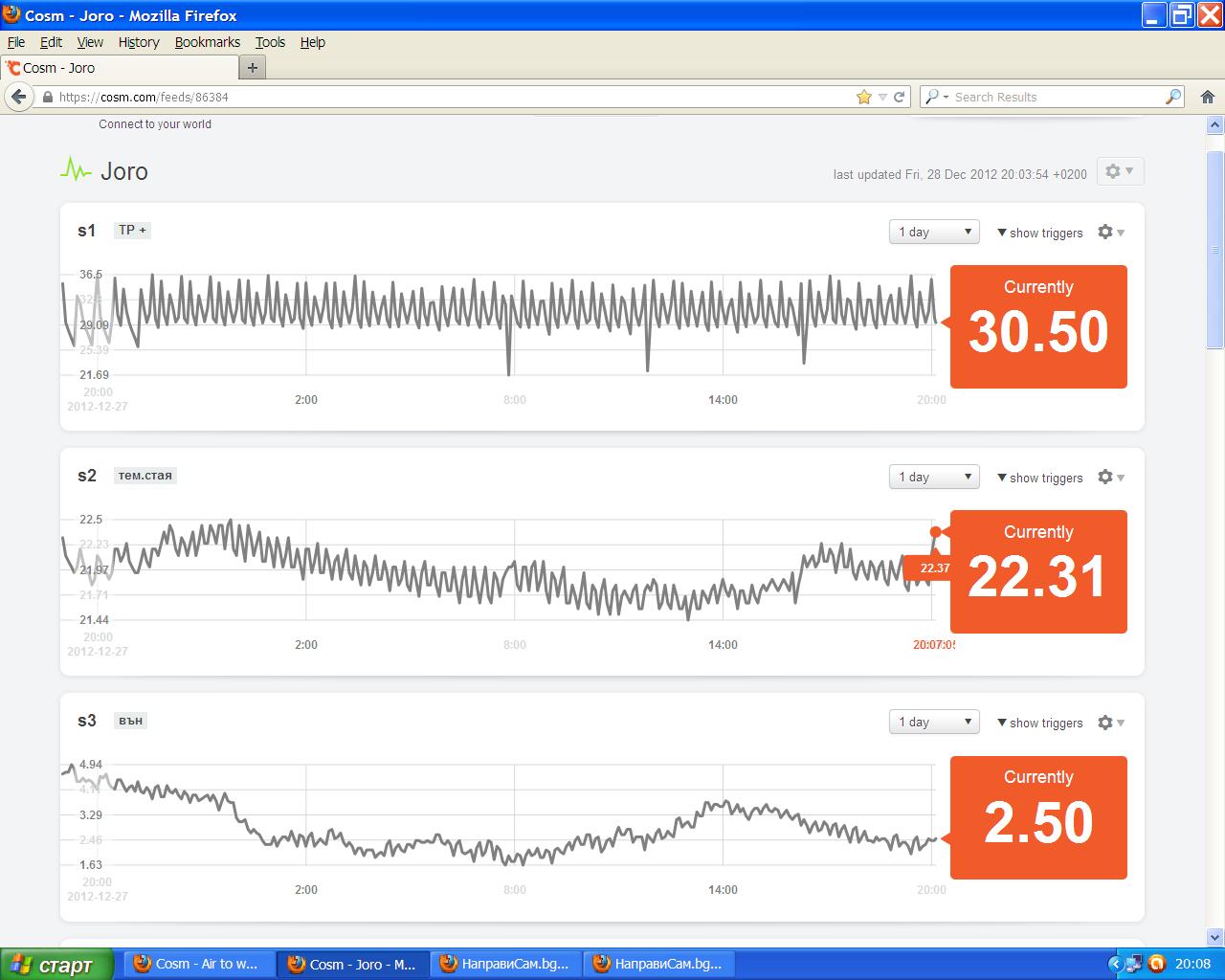

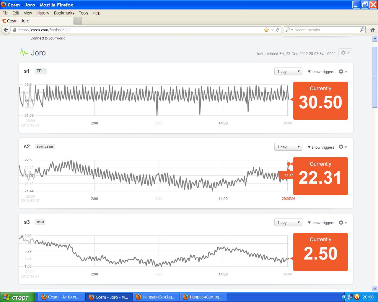

Още не ми е много ясна цялата логока на управлението,тъй като има датчик за външна тем. може да се влияе и от нея :? Днес 28.12 средния разход при цял ден гъста мъгла ср.+3гр е 1,4кв/ч
п.с.средния разход за последните 48ч е 41кв/дневна+21кв/нощна=62кв=11,15лв=5,57лв на ден=23ст/час

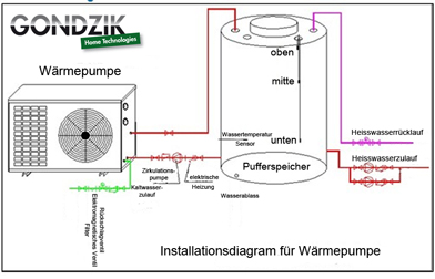

Разгледах описанието в eBay.
Не можах да видя нещо да показва, че това е термопомпа за отопление.
Според мен е проектирана за термопомпен бойлер.
Също така на схемата с буфера топлата вода се взима отдолу - няма как да се случи такова нещо на практика:
Твоята инсталация с подовото е доста инертна и допълнителен буфер не се вижда да е нужен.
В какви граници може да се настройва зададената температура за външния датчик (този който си го сложил на връщащата вода)?

Най-вероятно тази схема е за охлаждане :? Датчика може да се регулира от 20-60гр което значи че може да се сложи и в стаята,но кабела е къс и не знам да ли мога да го удължа,днес ще взема да се пробвам.Да ли ще има значение дебелината на кабела?

Не, не е за охлаждане. Какво битово охлаждане може да стане от вода 60 градуса :?:
Отдолу е написано "heisswasserzulauf", преводача казва "Топла вода на входа" и е с червено.
Отгоре е синьо "heisswasserrucklauf" - "топла вода вървят гладко" :?
Датчика най-вероятно е 10 к. Може спокойно да го удължиш с какъвто и да е кабел (примерно 2х0.5).
Хубаво е да го залепиш за s3 за да се записва точно какво става. И да не забравиш да смениш заданието :wink:
Като гледам графиките ти в момента стартира при 30.5 и спира при 32 градуса. Винаги имаш пауза по 10 минути - задава ли се като параметър? На моята засега почивката е 33 минути :idea:
Според мен хистерезиса е достатъчно малък за да може да се управлява по температурата от стаята :idea:

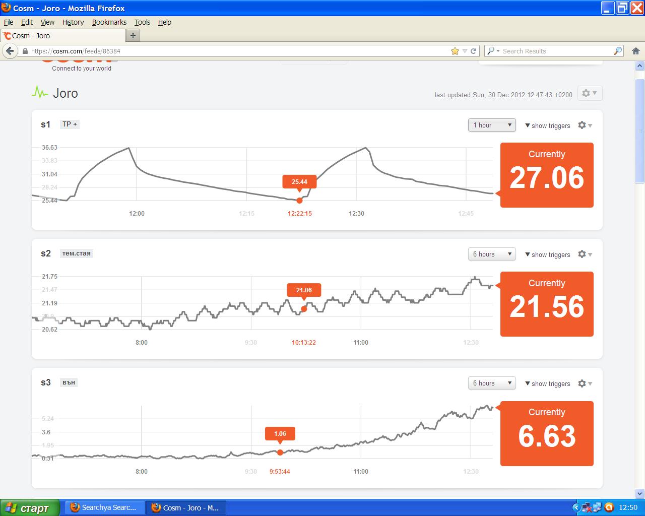

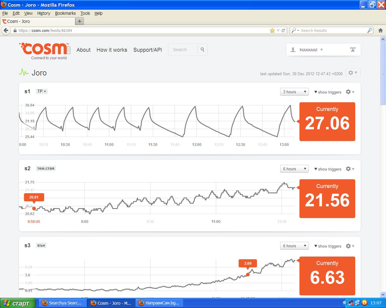

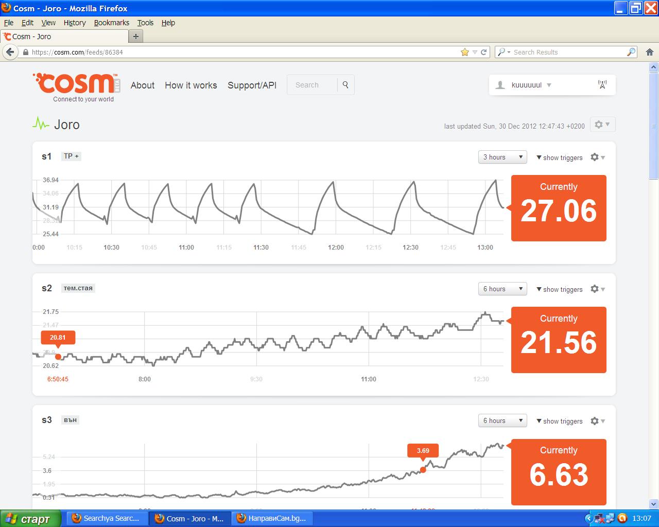

В момента я грее слънцето и тем. е 6,5гр и промени долната граница.Сега работи 8/24мин :supz: Мога да задавам само горната граница.Иначе тази схема още миналата година писах че нещо е сбъркана.

2v6 - майстор
kuuuuuul написа:
Така не е ли по-добре:
Докато работеше слънчевото отопление термопомпата си почиваше.
Отказа ли се да пробваш с датчика в стаята?
2v6 - майстор

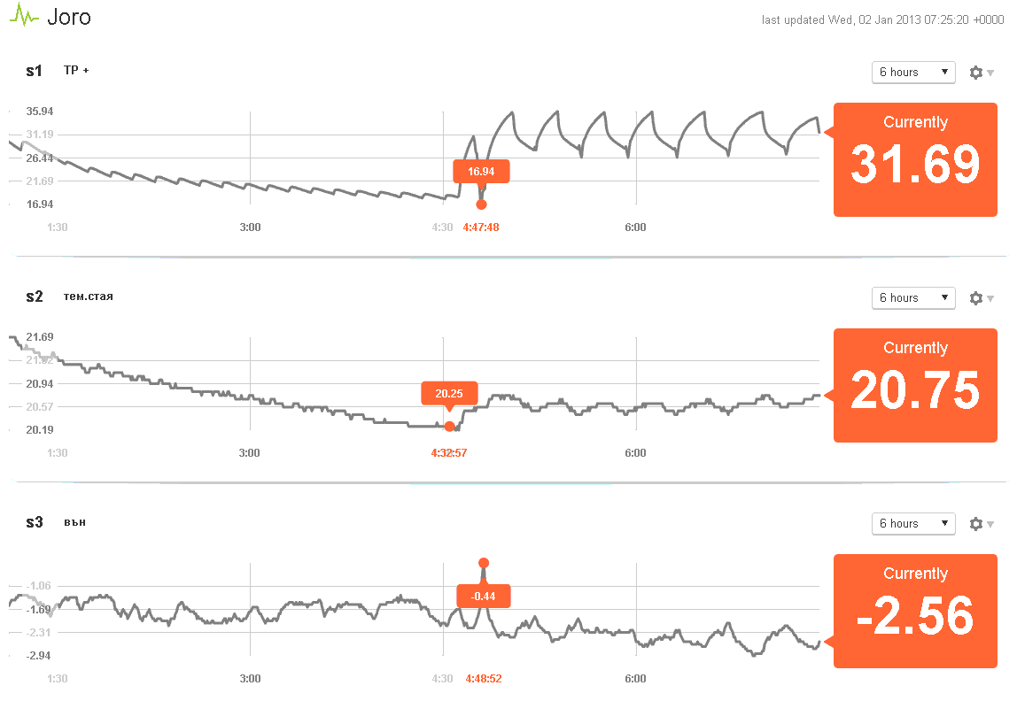

Забелязва се датчика за външна температура s3 да се влияе доста от работата на термопомпата. Къде е монтиран?
Преди 4:30 по тази графика какво става:

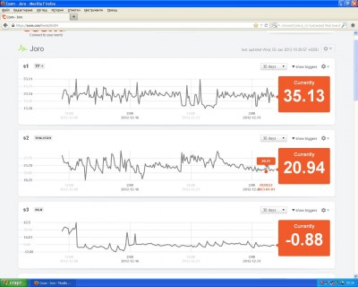

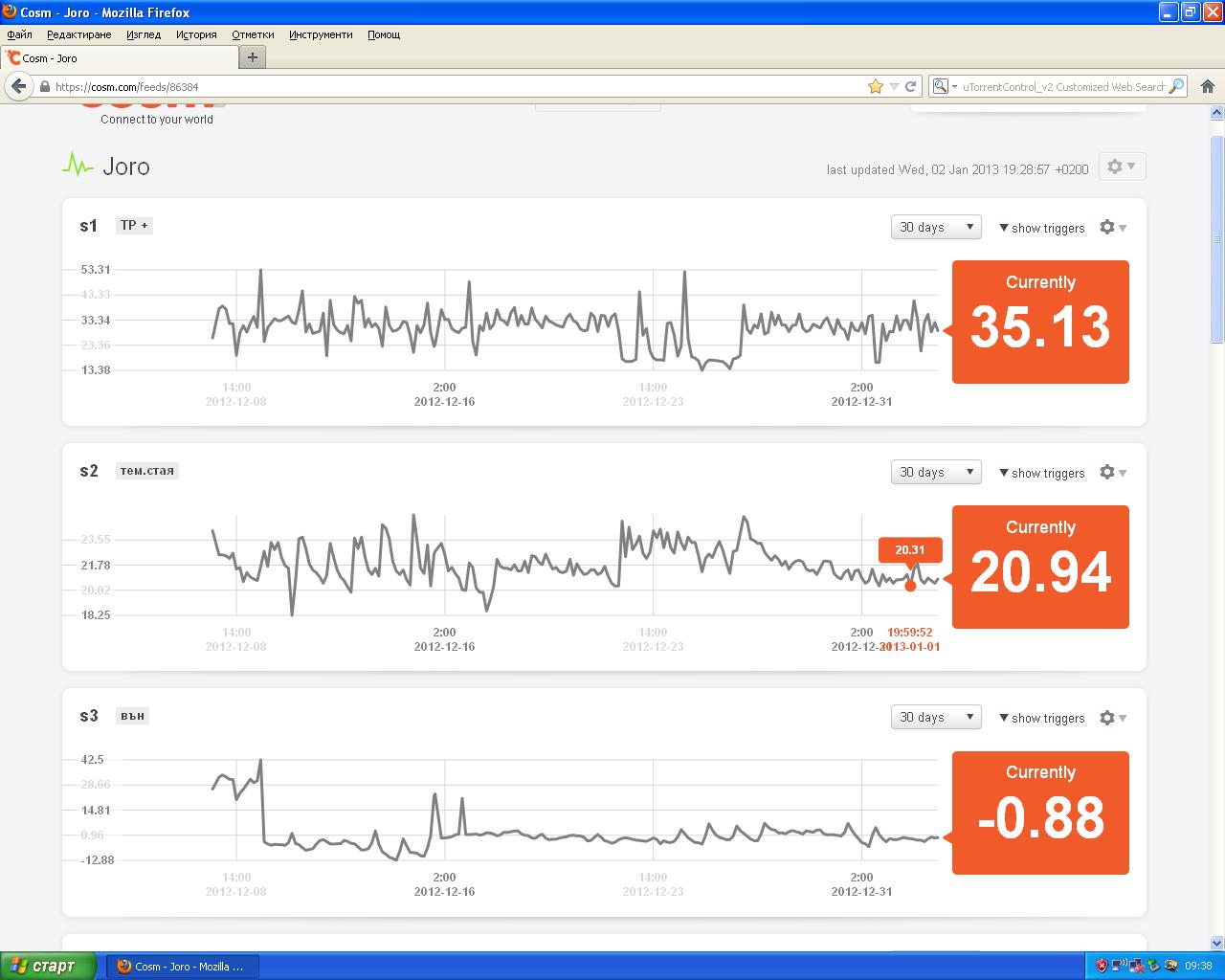

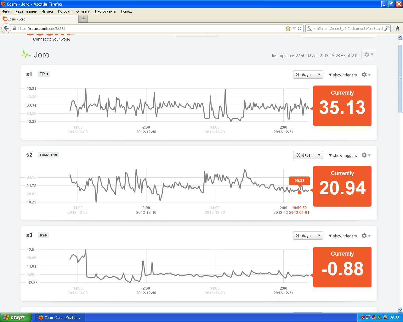

Измина първия отоплителен месец месец,равносметката е 150лв за ТП-та при дневен разход от 5 до 8лв,трябва да се добавят още и бойлер и малко дърва = 200лв/месец при 24 часово отопление,за сега съм доволен.
п.с. графиките започват малко по късно.
