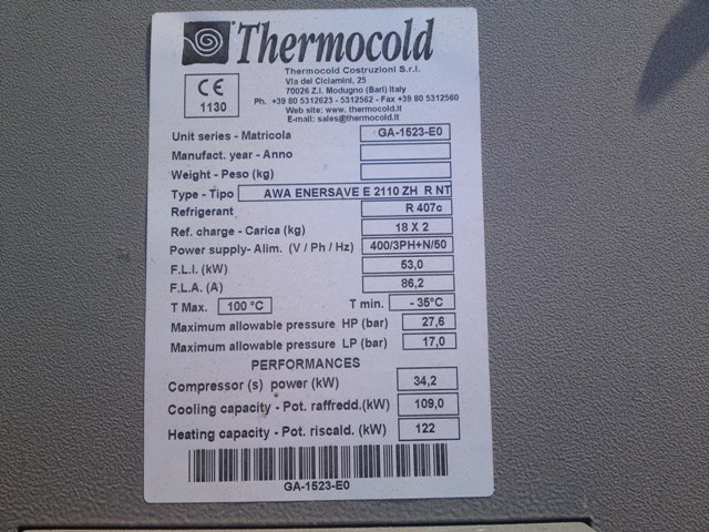

denuchi - специалист
Ето още една табелка от подобна машинка само че тази е въздух-вода. И вода-вода в режим на пълна рекуперация. Това с баровете 27.6 и 17. на високото и ниското налягане има предпазни клапани съответно на 27.6 и 17 бара. Общият ток консумиран от машината е 82 ампера. когато работи в режим на въздушни кондензатори. Когато работи в режим на пълна рекуперация тока е 95 ампера. За киловатите по се доближаваме до тези 53 от табелката. А за другите си няма идея от къде ги изсмукват. А това за градусите предполагам ,че е за фреона. В режима на пълна рекуперация температурите на парите е 85 градуса от една страна и -17 градуса от другата.
П.С. На картинкати ми се струват двата компресора различни, единият е по малък от другия, поне по външни рамери. Може и да е илюзия, но така и изглежда на мен.
kpacи - специалист
Денучка илюзия е. Компресорите са еднакви.
Машината на която показваш табелата има ли ресивър и течноотделител?
И двете ги има, че и доста неща в излишък според мен.
kpacи - специалист
Ха сега де. Имаш ли идея защо при мен ги няма.
Нямам си и на идея защо е така. Производителя е решил така, може и да е решил малко с цел икономии. По малко материали, по малко фреон, по евтина машинка като цяло. Немога да измисля друго поне на този етап. Важното е да си работи добре, а дали ги има или не няма никакво значение.
