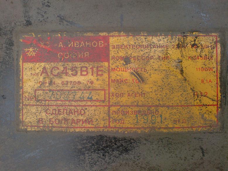

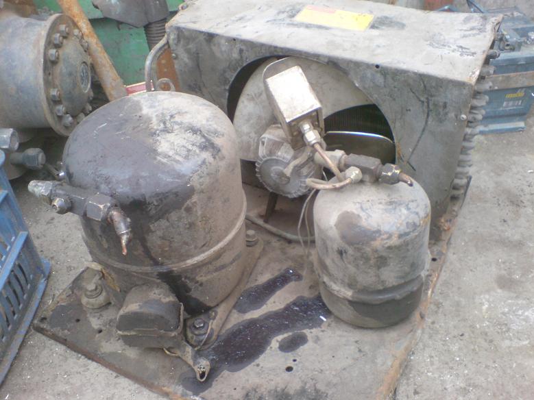

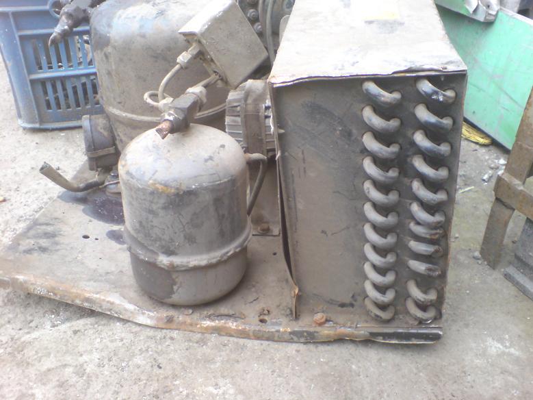

dj_marti79
- Мнения: 457
Здравейте колеги.
Моля за съвет. Ето тук ми се подмята някаква стара българска машина. Позната ли ни е? Като за начало може ли да се направи нещо с нея, да я взимам ли? Как се свързва за да я пробвам преди да я взема? Какво представлява този по-малкия съд, за какво служи?
Благодаря предварително.
