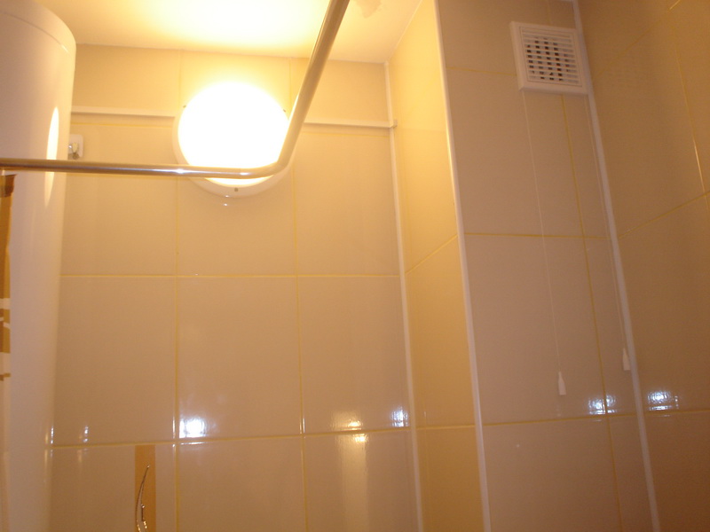

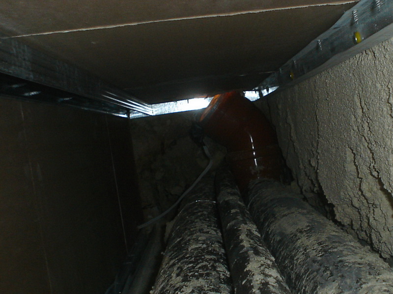

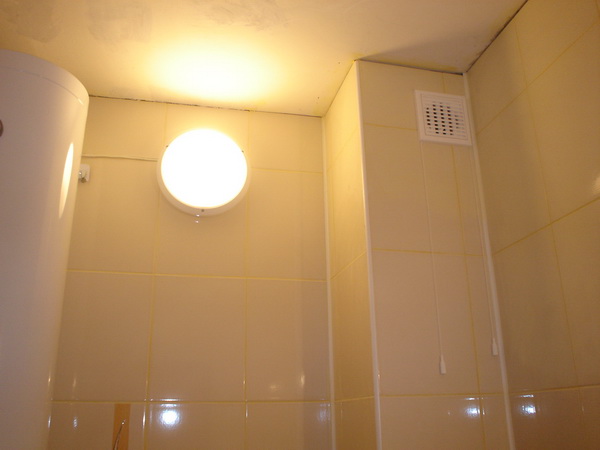

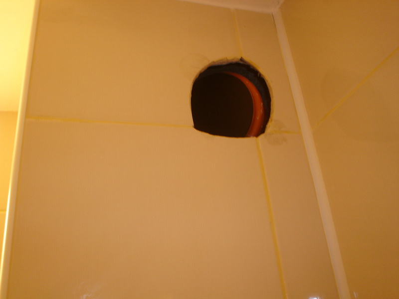

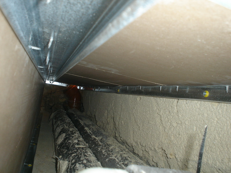

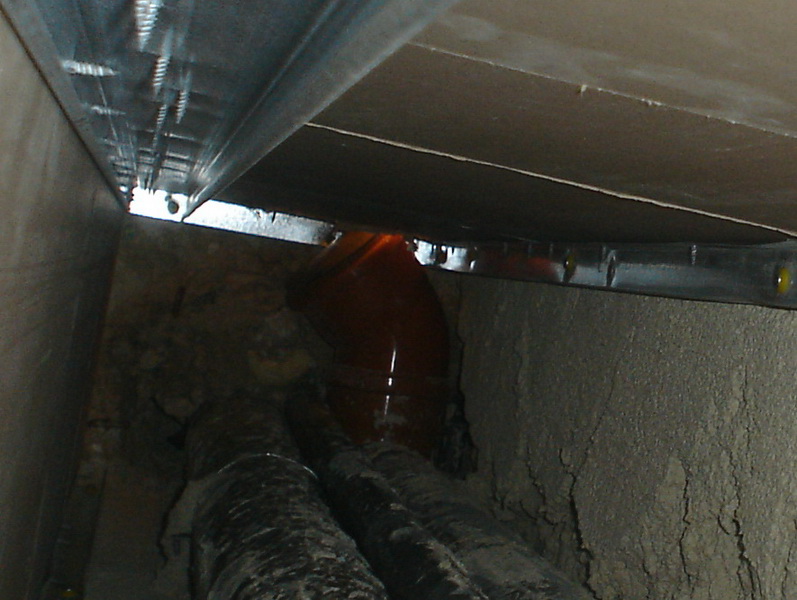

става въпрос за вентилация в баня. Положението и изпълнението е видно от снимките по-долу. Дупката в плочките е забележителна. :x Поради тъпото положение на вътрешната тръба и дупката монтирах само решетка, декоративно, без да е свързана. След доста време без проблеми наскоро по Коледа цялата баня и коридора се напълниха с миризма на цигари и ядене. Голяма смрад. Взе да се случва през ден. Когато идва миризмата пламъка от запалка показва че въздуха влиза в банята, чува се шум от вентилатор. Когато няма миризма пламъка е както трябва. Затапих вентилацията с някаква вик тапа. Реших че трябва да се направи някаква свястна вентилация. Имам вентилатор 50 куб.м./час. И сега чуденките и вариантите:
- окачен таван, вентилация и т.н.
- разширявам съшествуващата дупка, свързвам накак вентилатора, може да се понамали и вътрешната тръба, че така както е сложена...
- пробивам дупка от другата страна на куфара, там слагам вентилатора, свързвам с тръбата, а старата дупка пак е с декоративната решетка. Чувал съм че има корони за пробиване на такива дупки в плочки но не съм ползвал...
Кой вариант бихте препоръчали, ако имате и др. варианти казвайте... :?
А има ли начин да се увеличи тягата във вентилацията, може нещо сбъркано да има там, защото и др. в блока се оплакват от такива проблеми? Какви може да са проблемите и какви са вариантите за решаване?
Всякакви коментари са добре дошли.

След търсене на разни решения, боркорони и други неща ми хрумна идеята. Бях си купил вентилатор на ММоторс с клапа. Извадих вентилатора от тялото, залепих го за клапата, сложих го във вентилационната криво сложена тръба. Отвора в плочките е толкова крив, че се наложи да вкарам вентилатора от долу през ревизията и да го вдигна с въженце до горе, иначе не влиза. :lol: Взех ток от плафониерата, кабелните канали не са най-красивото нещо но засега ще върши работа. Отвън е старата декоративна решетка. Ако 50 куб/час не са достатъчни ще го сменя с по-мощен. А в дългосрочен план май ще има окачен таван и тогава вече ще е друго изпълнението.
Въпроса е ако нещата не се оправят с вентилатори има ли начин да се повиши тягата на вентилационната тръба, чувал съм за удължаване на тръбата на покрива и т.н. Има ли специалисти по ОВ? В целия блок има такива проблеми.
