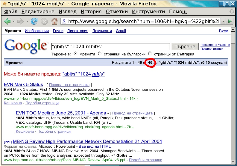

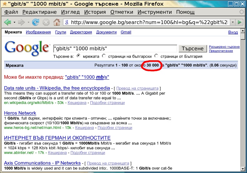

"Правилото за 2 на н-та степен" е било жаргон, а не стандарт до преди 8 години и вече не съществува. От тогава съществува официален стандарт на IEC. Това правило се е използвало само в някои случаи - например за обем на някои, но не всички памети. За скорост на информационен поток не се е използвало никога и никъде. В картинките отдолу се вижда, че Гугъл е на моето мнение, а да се дава Майкрософт като еталон и да се ползва като опитна постановка ми се струва най-малкото непрофесионално.
Понеже много се отдалечихме от темата: "Подредба на жичките на LAN кабел в буксата", отворих нова тема.
1 gbit/s 1000 kbit/s
1 gbit/s 1024 kbit/s
