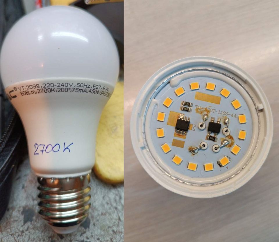

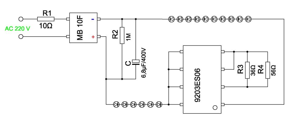

Оказва се, че съм събрал няколко разновидности на V-TAC 9W.
Тази:
има такава схема:
Схема V-TAC-9W_3.jpg (27.93 KиБ) Видяна 2212 пъти
Точно тази свети слабо някъде с 3mA ток.
16 броя светодиода, които ми показват по 16V напрежение. С ампермер измервам 3mA, като шунтирам диод и той загасва. Така шунтирах един по един всичките 16 диода на платката да разсея съмнение, че някой от диодите лимитира тока. Освен да са два или повече
С проверка с външен източник и ток под 5 mA просветнах всички диоди и не виждам разлика в светенето им. при тест с външно захранване под 5mA. Всичйи светят еднакво забележимо.
Съпротивлението на двата резистора показа 21,7 ома.
За сега нямам идея къде е повредата
