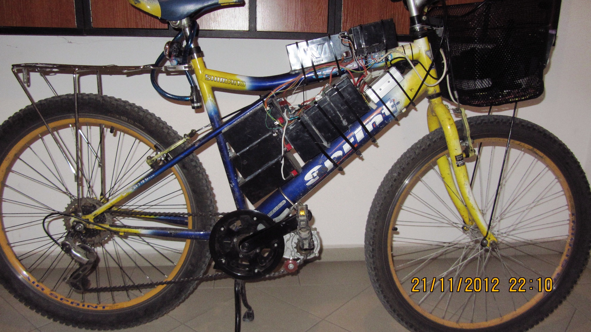

Много страдат всички, който се опитват да монтират батерия по нестандартен начин ..
Я да видим някой нещо ново дали е измислил?
Изключваме багажници и такива варианти дето са лесни и стандартни.
Ето 2 варианта от мен:
С промяна на цялата рамка - прави ги едно момче.
С нит гайки направо релсата за рамката(тия грозните кабелаци са само за пробата)

evparts.alle написа:Много страдат всички, който се опитват да монтират батерия по нестандартен начин ..Браво за добрите идеи. Особено първият вариант много ми хареса. Може някой ден да си поиграя с електрожена за да го докарам. Имам само една забележка. Ако дупките на профилчетата не са запушени (не се вижда добре на снимката) вземете мерки, защото със сигурност вътре профила не е боядисан и защитен от гниене. Не че няма да изкара и така няколко години, но още на първата от там ще започне да се стича раждива вода, която грозно ще изцапа прекрасното бяло.

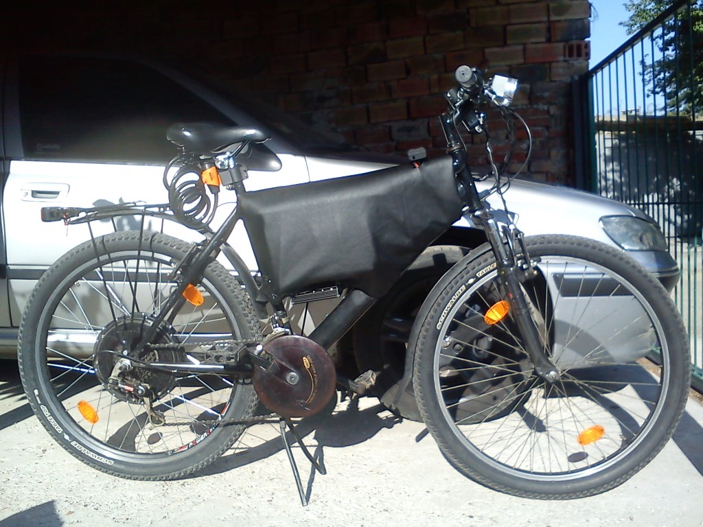

Новата ми заготовка е със заден амортисьор и триъгълна рамка на Raleugh SOHO http://sportuvai.bg/Raleigh-Soho-%D0%B2 ... 76310.html
Клетките на батерията са ми огромни и не влезнаха, но може да срежа рамката. Нямам идеи за момента. Ама мисля да те опровергая за задното окачване. Това, което взех е регулируемо и със заключване. Предния е пак така. Задното си трябва, колкото и предното!
Клетките са 245*175*8мм, 20ач и не се побраха вертикално, както ми изглеждаше да стане. По този начин имам много свобода на мисълта, хехехе.
Нямам дисбаланс, нищо, че колелото е 33кила.

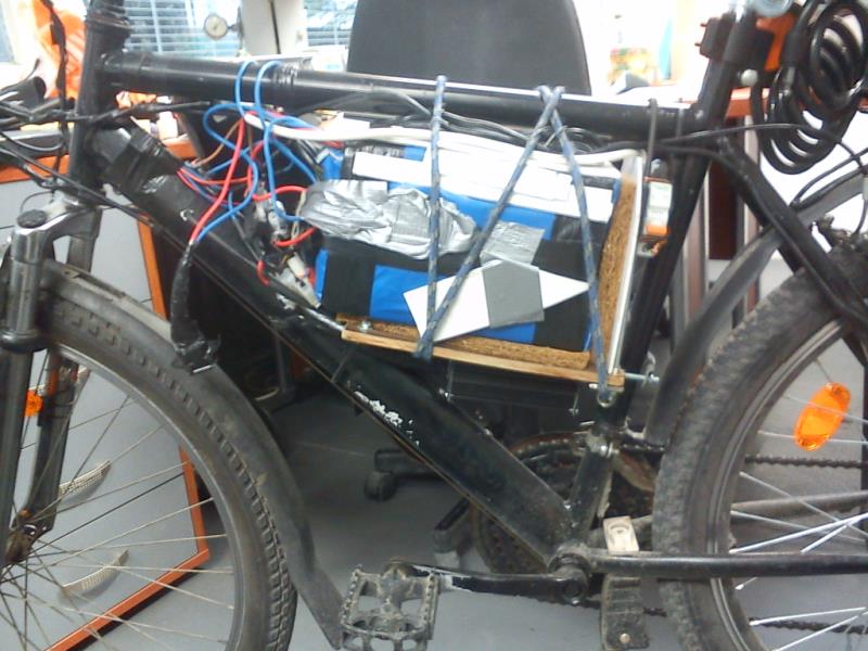

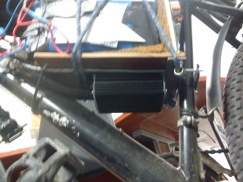

Наистина, друго си е меката рамка. Карал съм евтино колело с мека рамка- ами много по-комфортно МИ е. От друга страна, и аз мисля, че за батерията по средата е най-удачно разпределението на теглото. С оловните карах известно време върху багажника отзад, но не е работа - на завоите ме дърпа настрани. Ето и моя монтаж на LiFePO4 батерията, с която съм в момента:
Батерията лежи върху текстолитова плоча, закрепена със шпилки М6 към рамката. Между нея и плочата има омекотяваща подложка от кокосова вата.

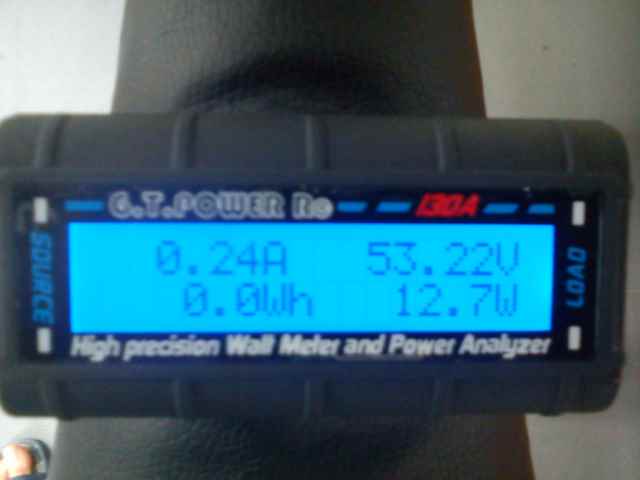

И ватметърчето.
