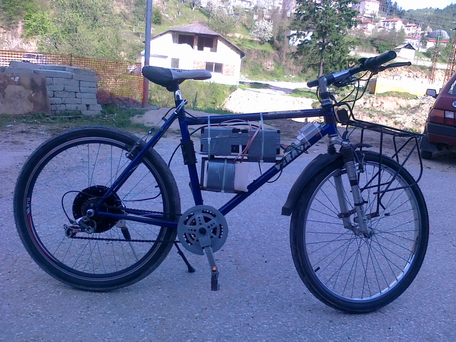

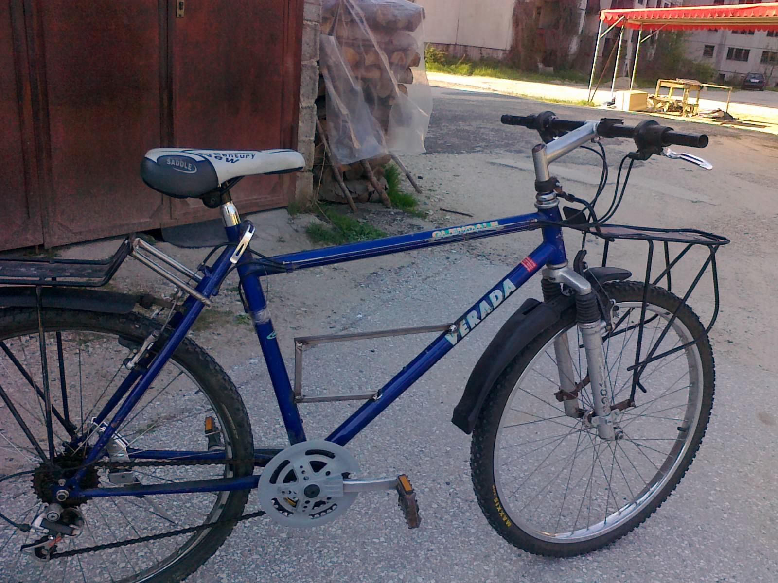

Най-накрая и аз да се изфукам тук с моята придобивка.
Първо обаче искам да благодаря на zecotec.Човека наистина е безкрайно изчерпателен и много любезен.

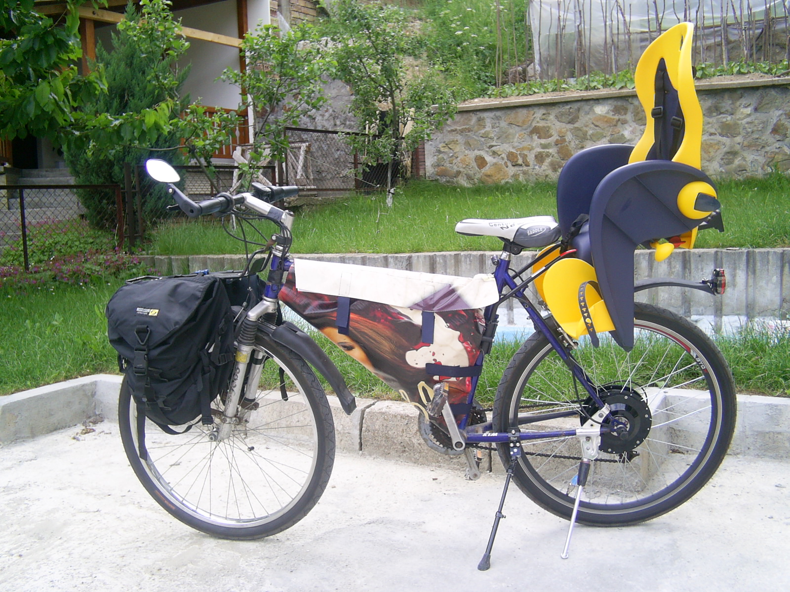

Отностно колелото то е 500W с редуктор-Нigh torque.Понеже живея в планината и тука са само байри се спрях на този модел за да се движим с щерката до градината и работата ми.
Контролера е програмируем и два пъти по-мъничак от конрадския.
Батерийте ми са 3*12/12ah. олово и на равно вдигнах 31.6км/ч а по нагорнищата се драпя с около 12-13км.ч ама си знаете, че това е много относително.
