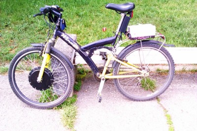

Най-накрая и аз да се изфукам тук с моята придобивка.
Първо обаче искам да благодаря на zecotec.Човека наистина е безкрайно изчерпателен и много любезен.
Отностно колелото то е 500W с редуктор-Нigh torque.Понеже живея в планината и тука са само байри се спрях на този модел за да се движим с щерката до градината и работата ми.
Контролера е програмируем и два пъти по-мъничак от конрадския.
Батерийте ми са 3*12/12ah. олово и на равно вдигнах 31.6км/ч а по нагорнищата се драпя с около 12-13км.ч ама си знаете, че това е много относително.

Много ми хареса предният багажник с раницата. При мен съм я преметнал през волана само и само да не е на гърба ми, защото и без да въртя, като ме напече ми се изпотява гърбът, а нали отиваме на работа все пак. Не е приятно от сутринта да си потен :-D
Малко съм скептично настроен към гумите, които си монтирал. Вярно е, че грубият грайфер на максиса създава повече съпротивление и е по шумен на асфалта, но пък тези китайчета дето си сложил са изключително меки и са като магнит за всички остри предмети по пътя. Карам със същите и ми се е случвало 3 дена подред да пукам гума. Супер неприятно. Пукат се дори и от трънчета. Дано имаш повече късмет от мен :)

Би ли обяснил защо има две степенки, че ми стана любопитно.

Супер е станало! Малко е шарено, но пък в това сиво ежедневие да има и малко цвят . :)
Има 2 степенки защото колелцето особено с киселинни акумулатори става тежко и една не издържа. Аз счупих 5-6 степенки, от тия дето са за левче - та до най-скъпите, и сега съм без степенка от 2 години... :lol:

Двете степенки са както каза колегата по-отгоре за опора, че оловото си тежи а преди когато беше с 1 когато, слагам детето на столчето и предната гума тръгва около оста си като при пергел, а с втората проблема се реши генерално и най-евтино.
P.S В предишната страница се разглеждаше проблема с постоянната скорост.
При мене проблема е решен с тротъл който не е като цялата дръжка а като половина (дано се сештате какъв модел са).С половин длан го стискам а с др.половина дръжката и така се получава постоянната скорост при мене дори и при друсане.
