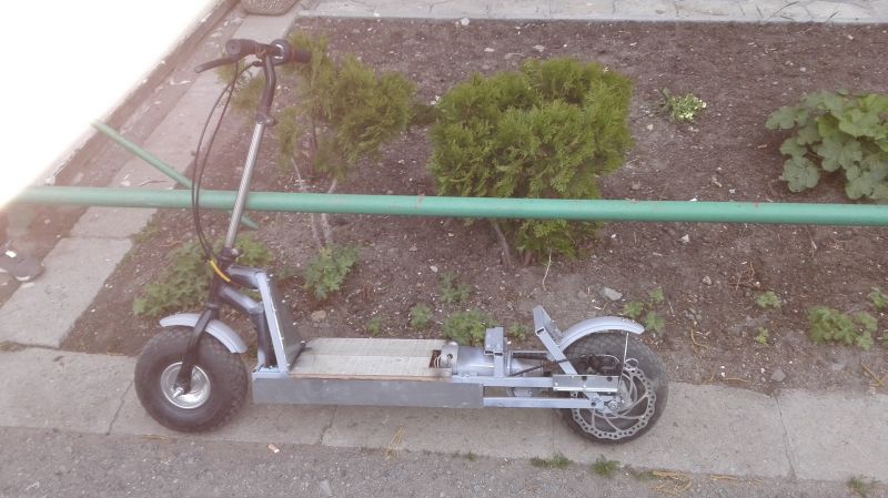

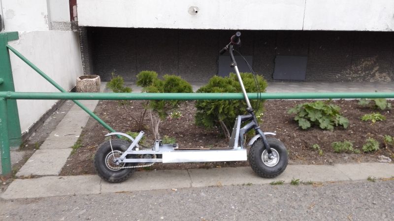

:) Здравейте.
Покрай тази тема и ние с детето се запалихме на тема електрички, та май дойде време да покажем какво сътворихме. Мотора е 24V,300W на Динамо Сливен с червячен редуктор 12:1 . Няколко дни ще го покара малкия да видим дали ще се наложи нещо да коригирам и ще го разглобим да се изшлайфат заварките и да го боядисаме.
geordgeo - специалист
ср апр 17, 2019 9:35 pmcvetanmu написа:
:) Здравейте.
Браво =D> , много добре изглежда. С какви акумулатори ще я карате, предполагам оловни? И ако е възможно някакво засичане на скоростта с максимално заредени батерии...
cvetanmu - специалист
:) С оловни акумулатори е. Два броя по 9Ah. За сега нямам конкретни засичания, но по сметки трябва да е към 20 км в час. Подготвил съм му и километраж и като го монтирам ще дам и конкретни цифри.
